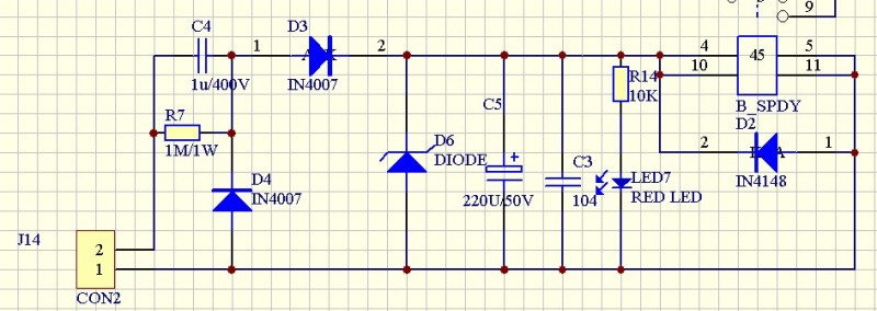

发表于 2010-7-2 17:41 | 显示全部楼层 |阅读模式
简化了一下电路图,看的更明了设计是220V转成12V直流电!稳压管用的是12V 1W的,型号是IN4742A
原因是12V/1W稳压管D6经常被击穿,那位高手给我个优化方案!谢谢了!
发表于 2010-7-2 18:17 | 显示全部楼层
在C4前面串一个75欧3W的电阻
发表于 2010-7-2 18:19 | 显示全部楼层
在C4(R7)前面串一个75欧3W的电阻

发表于 2010-7-2 19:22 | 显示全部楼层
串75欧姆电阻式什么意思啊
啥作用啊
kjspace 发表于 2010-7-2 18:45 https://www.yleee.com.cn/images/common/back.gif
限流.
发表于 2010-7-2 19:39 | 显示全部楼层
没必要串联电阻,根据需要的电流来选择电容就行了。1u的电容貌似大了,如果需要那么大的电流不如用变压起降压了

发表于 2010-7-2 23:53 | 显示全部楼层
串电阻主要是为了在刚接通电时,起到瞬间限流的作用,IN4742一般都是在通电瞬间击穿的,还有R7电阻是为了给C4电容放电,没有必要用1W的电阻。
