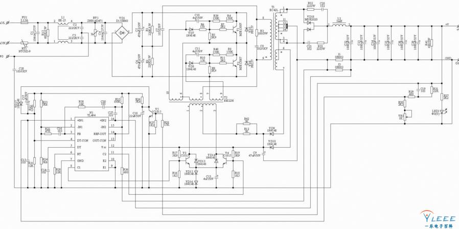

按照kangdage的教程正在改可调电源,现在遇到一些问题给TL494独立供电
拆除14脚到2脚的电阻 焊接上电位器后,电压调节到7V 一下  TL494 就停止工作了,kangdage说是 低压保护电路保护了,说按照图纸拆除4脚连接的 二极管后面部分,我按照kangdage说的  拆除后 还是低压保护,是不是我拆除的原件不对  要拆除 V5  R27 R28   稳压二极管 要拆除吗?  各位能否帮我画一下要拆除哪几个原件

调到7V的时候494供电电压多少?

我的 TL494 是 15V 独立给他供电的
现在 往下调节 解决了 低于7V 已经可以工作,就是 电压下到5V 一下的时候 电位器 轻轻动一点,电压就降的好多,,0-3v 很难定位
还有就是 调节电流 的 电阻还是为找到是哪一个。。。
麻烦帮看一看

调节电流 应该是R35  R36  这两个  具体不知你怎么改

如果图中J1和J2的位置是电阻的话,R35,R36调整电流。具体的数值要看下494的手册来算下,估计是减小R36可以加大电流

低于5V电位器难调整,这种调整是非线性的,加个小电位器比如几百欧容易调整些
