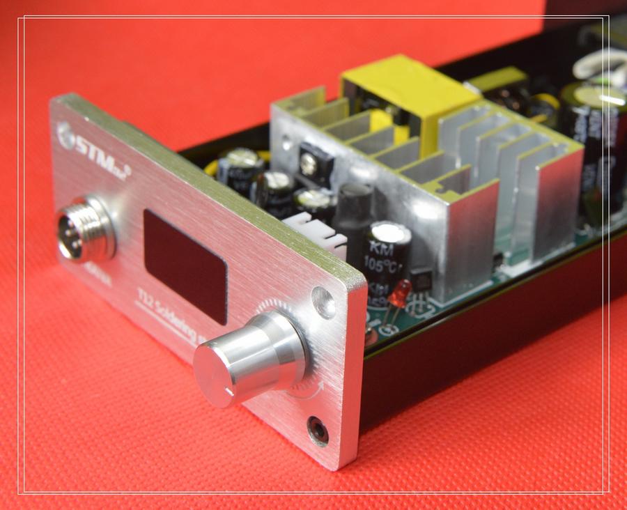

少量做好,请预定和需要的朋友赶紧采购,谢谢。
分为4种套餐搭配,请按照自己需要选购,报上论坛id ,4种套餐均价格都是308元,觉得贵的请绕道。
不包邮,快递默认韵达,不到的联系我。
A套餐:CNC 版控制+FM-2028手柄
B套餐:CNC 版控制+FX-9501手柄
C套餐:丝印 版控制+FM-2028手柄
D套餐:丝印 版控制+FX-9501手柄
购买请注意事项:
1.注意套餐里只有焊台控制器和手柄
2.不包含烙铁芯,如果需要烙铁芯请单独选购
3.手柄均改造好了,回去插上就可以使用
4.电源线我不提供,需要自己备,计算机的就可以的
5.手柄均为国产优质,不要和鬼子的原装货比,要比的话先比价格,我们追求的是性价比,如果对手柄不满意,可以采购新的进口手柄,我负责改造:

一、焊台主要功能及性能特点:prefix = o ns = "urn:schemas-microsoft-com:office:office"
1、控温范围150~480℃。
2、热电偶冷端温度自动补偿范围-9-99℃(需较准)。
3、PID温度控制,温度稳定±2℃(无负荷时)。
4、可保存5组温度。
5、可单独保存每个头的温度较准参数,支持T12所有类型的头子,并有6个自定义头,可屏蔽不常用头(在菜单焊咀管理中使能你常用的头子)。
6、自动待机(时间1-60分种可设置)。
7、自动休眠(软关机)(时间1-60分钟可设置)。
- h& Y' }& r1 V. V) J$ C6 _0 A
6 z. B$ k* t, J3 ]! N- X
8 k. _4 D7 u& O7 S
二、主要操作:
1、正常情况下,1秒钟内连续逆时针旋转3格以下,进入待机(默认200度(150-300度可配置)状态,如果设置温度低于200度则直接进入休眠。
1.1待机状态下,1秒钟内连续逆时针旋转3格休眠(软关机),休眠(软关机)状态下,短按编码器进入工作状态。
1.2待机态下,按下编码器或顺时针旋转,恢复工作状态。
2、正常情况下,1秒钟内连续顺时针旋转3格,进入功率加强,当前温度+50度(10-200度可配置),经过5分钟(1-60分钟可设置)后自动回复,也可以提前任意操作编码器恢复。
3、正常情况下,短按进入温度设置状态。
3.1在温度设置状态下,通过旋转编码器可以调节当前设置组的温度,默认步进为5度(步进1-50可设置)。
3.2在温度设置状态下,按住旋转编码器并旋转,可以切换设置组。
3.3在温度设置状态下,短按编码器保存并退出到正常状态。
4、正常情况下,按下编码器并顺时针旋转可以进换头界面,这个界面下输出关断,可以带电执行换头操作。可以切换头子类型。并调用相关头子的较正曲线。
5、正常情况下,按下编码器并逆时针旋转可以进入温度较准界面,可以较准当前烙铁头的参数,也可以恢复默认较正参数。在进入较正向导前,需要先恢复默认较正参数。
6、正常情况下,长按编码器2秒可以打开设置菜单。
7、所有设置界面和菜单,长按编码器2秒可以不保存退。
u 输入电压交流: 85 VAC265 V AC
u 输入频率范围4763Hz
u 输入电流:    2.0AAC110V/ 1.5A(AC230V)
u 输入浪涌电流: 冷启动30A
【使用坏境】
u工作环境:-20+60℃(满载时)  +70℃(60%负载)
u 工作温度:2090% RH,无冷凝
u 储存温度、湿度:40~+80℃, 10~95% RH
u 内部电源25,80%负载情况下平均无故障时间大于18000小时

控制器图(图中的手柄还没有量产,请忽略)

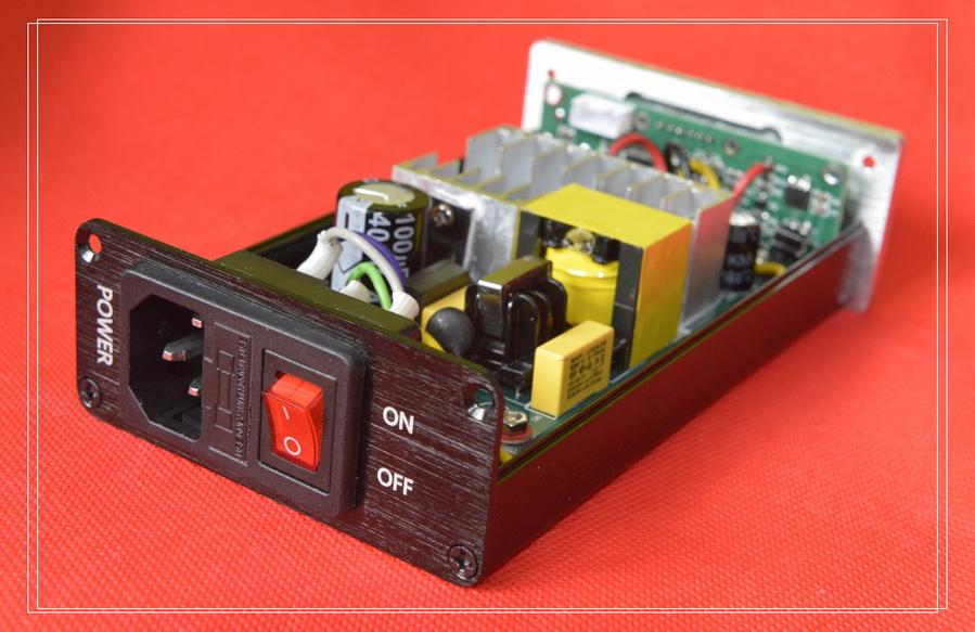

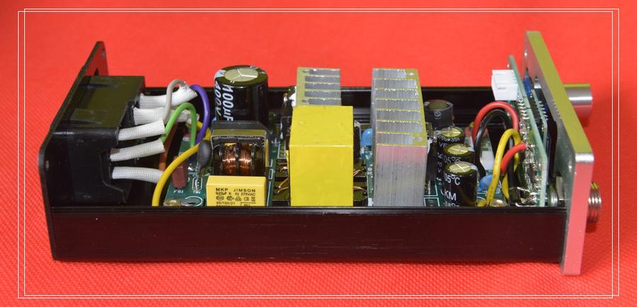

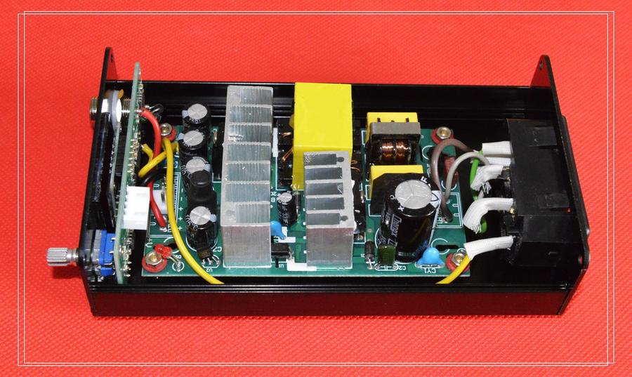

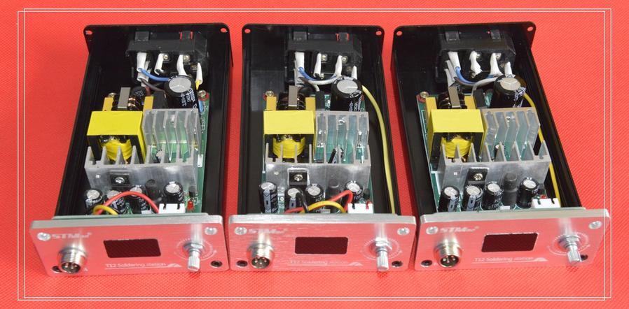

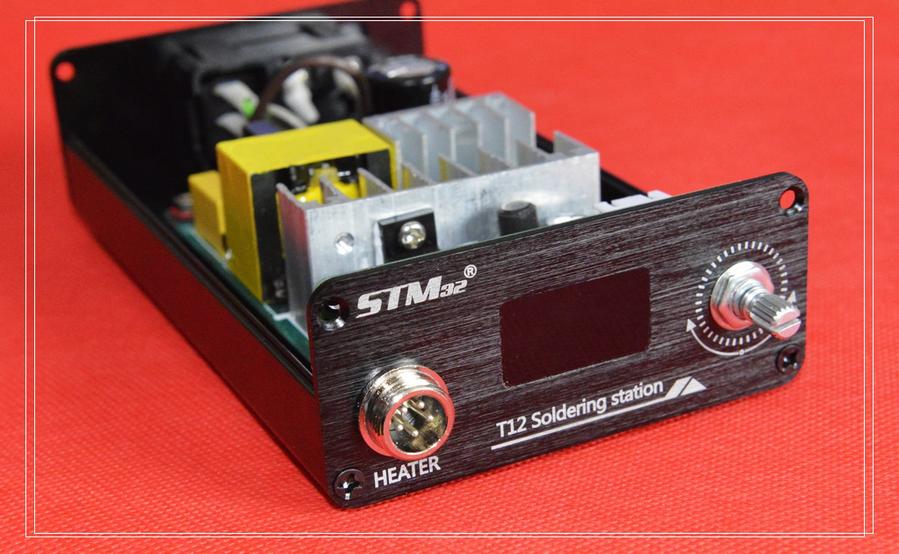

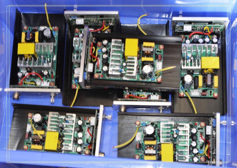

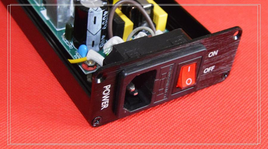

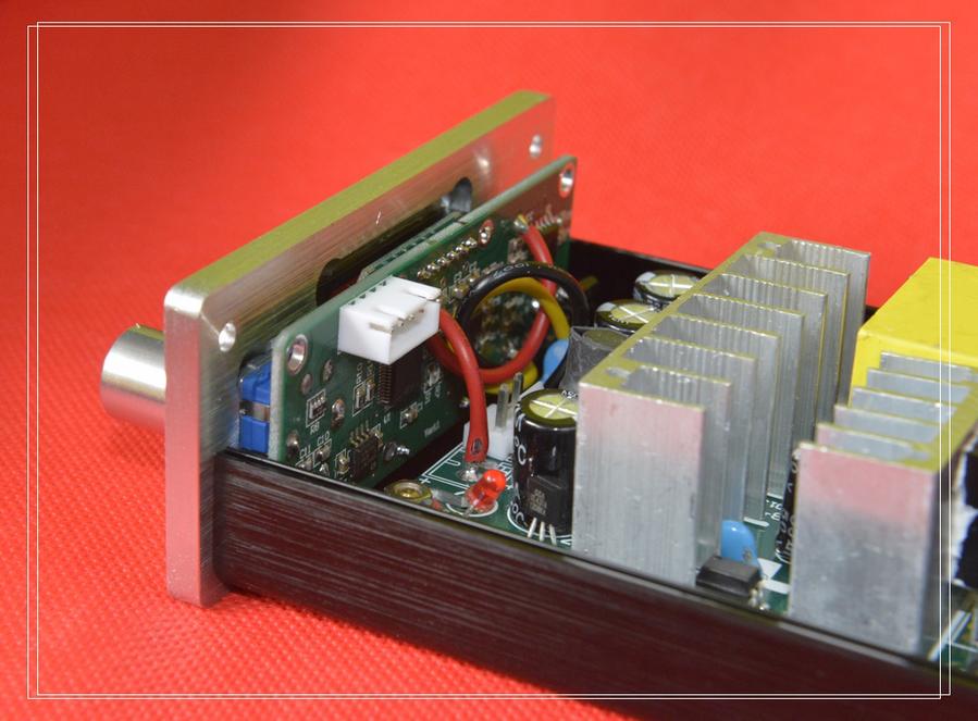

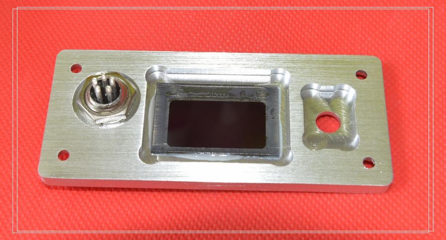

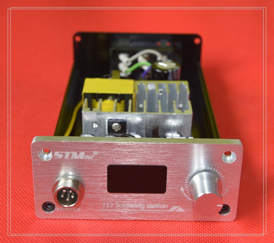

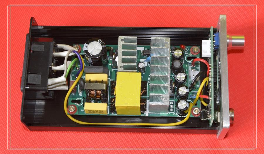

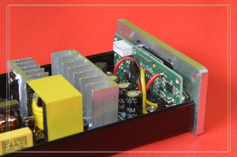

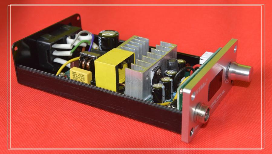

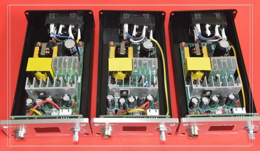

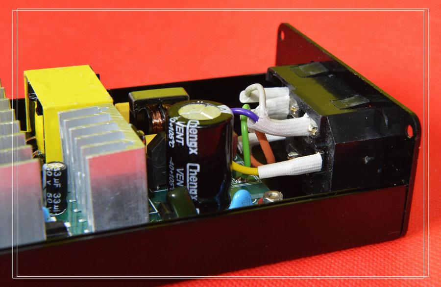

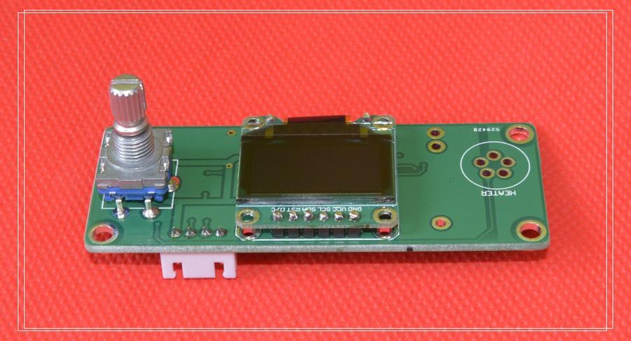

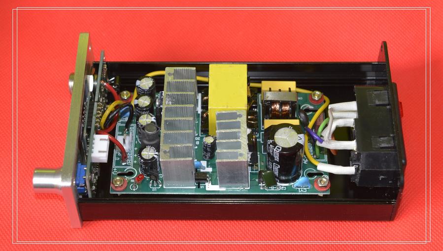

发一下内部图,做工个人觉得还算说得过去,不追求极品发烧,也算一个不错的工具了。
