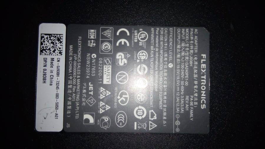

yyanxn 出杂物,看到个DELL电源,一时手痒买了,今天到货,拆开看看……
本电源的参数
本电源的参数

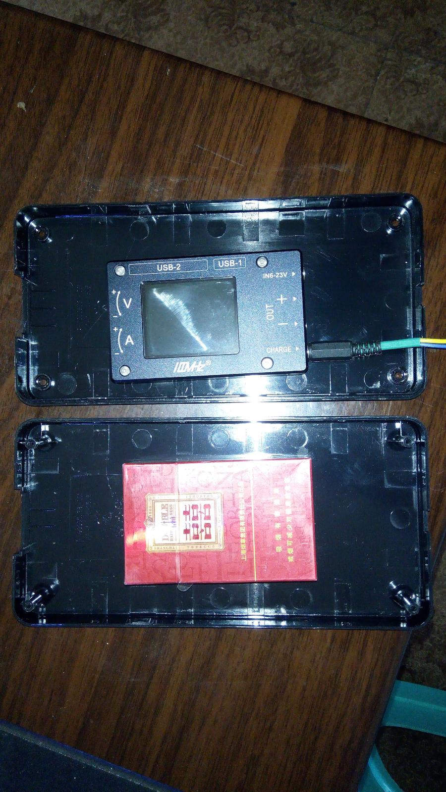

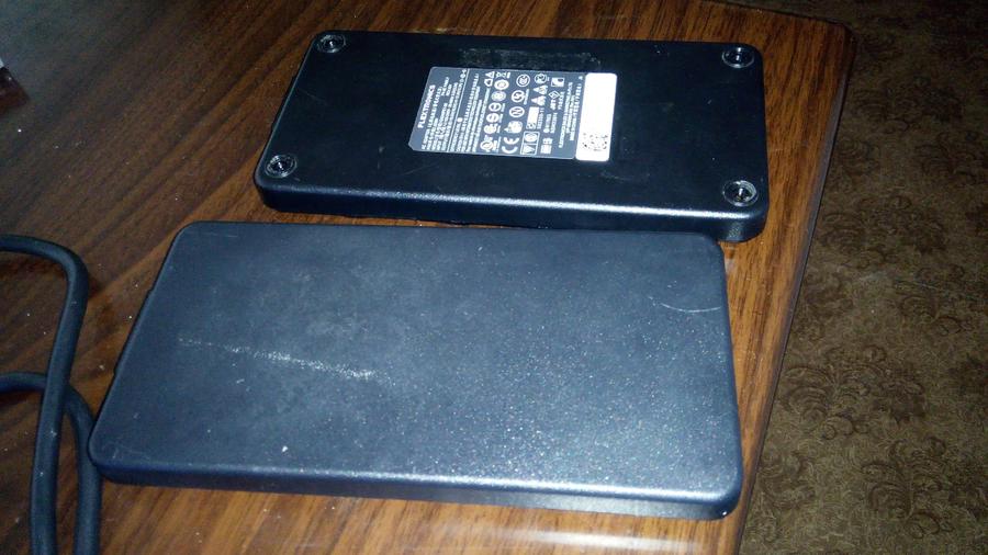

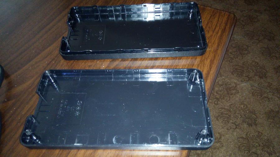

拆掉4个胶垫下面的4个螺丝,再用塑料起子撬开……这是2片外壳
2片外壳
2片外壳

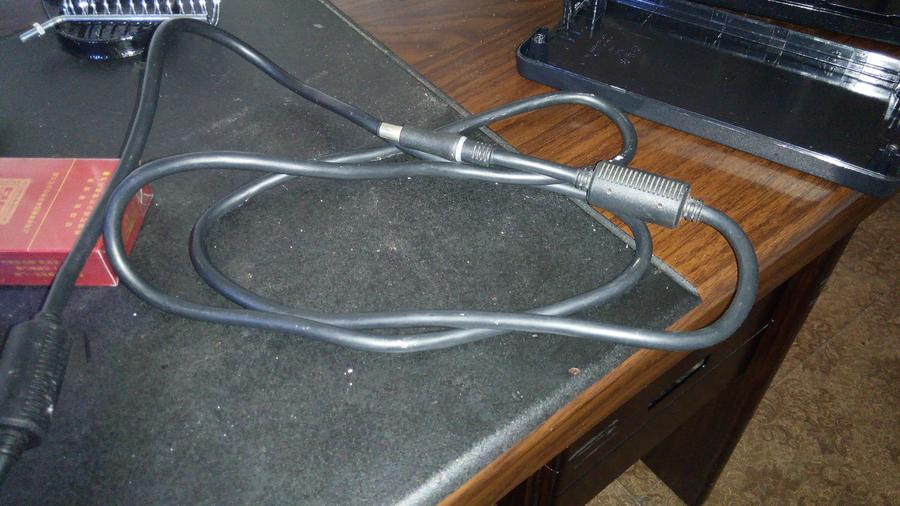

输出线很粗,插头上有一发光环……
输出线很粗,插头上有一发光环……

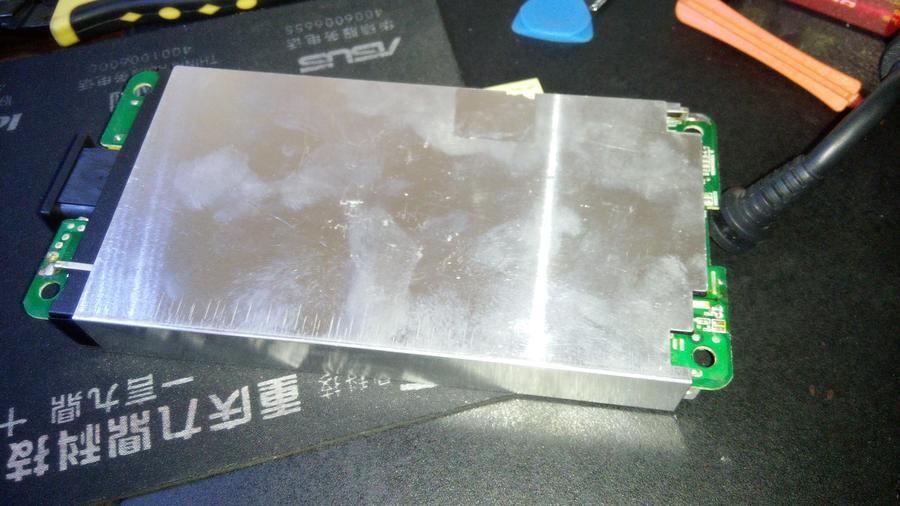

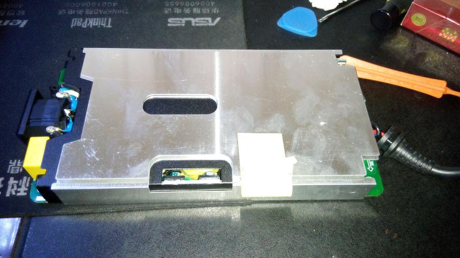

拿出内脏,薄铝壳包着……
拿出内脏,薄铝壳包着……
翻过来还是包着的……
翻过来还是包着的……

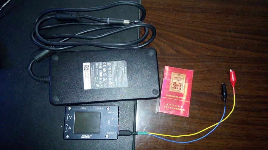

……与卖家送的烟和DP50W CNC 土豪外壳限量版做比较,这个电源真够大的……

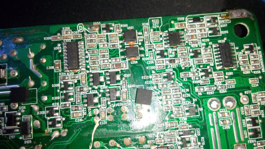

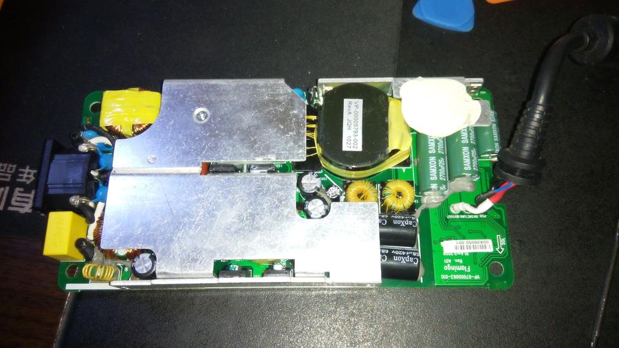

焊掉3个脚,去掉铝壳……
焊掉3个脚,去掉铝壳……

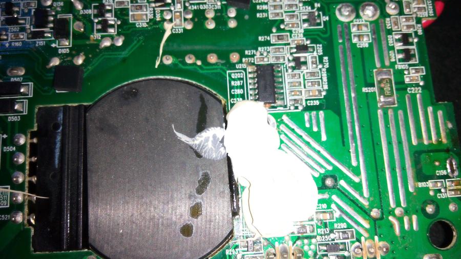

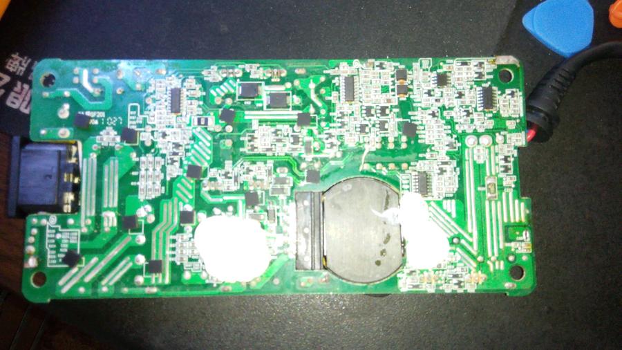

双面板背后……
双面板背后……
近一点点……
近一点点……
再看看……
再看看……
超薄的开关变压器……
超薄的开关变压器……
本电源比一元硬币稍厚一点……
本电源比一元硬币稍厚一点……

发表于 2014-7-31 21:18 | 显示全部楼层
感觉像是PFC+半桥LCC谐振电源,次级同步整流,目测效率过90。宝贝啊,好好珍惜
