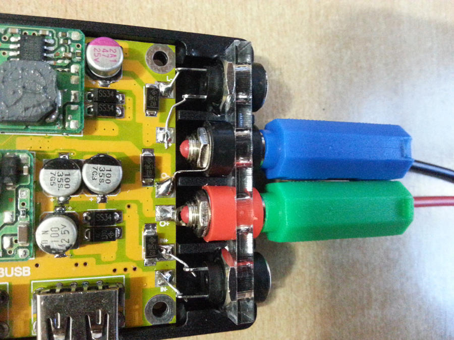

有些香蕉头比较长,会顶到主板,特别是负极,会顶到充电正极,导致烧毁;
处理办法,请拆开外壳,在主板对应输出正负极的地方,贴上绝缘胶纸。

组装时已经发现了这个问题,于是刮了一下主板,不让短路发生,并且特意购买了柄比较大的香蕉头,避免插到底。

因比较难拆开,请问有无长度参考,想知手上的线有没有过长

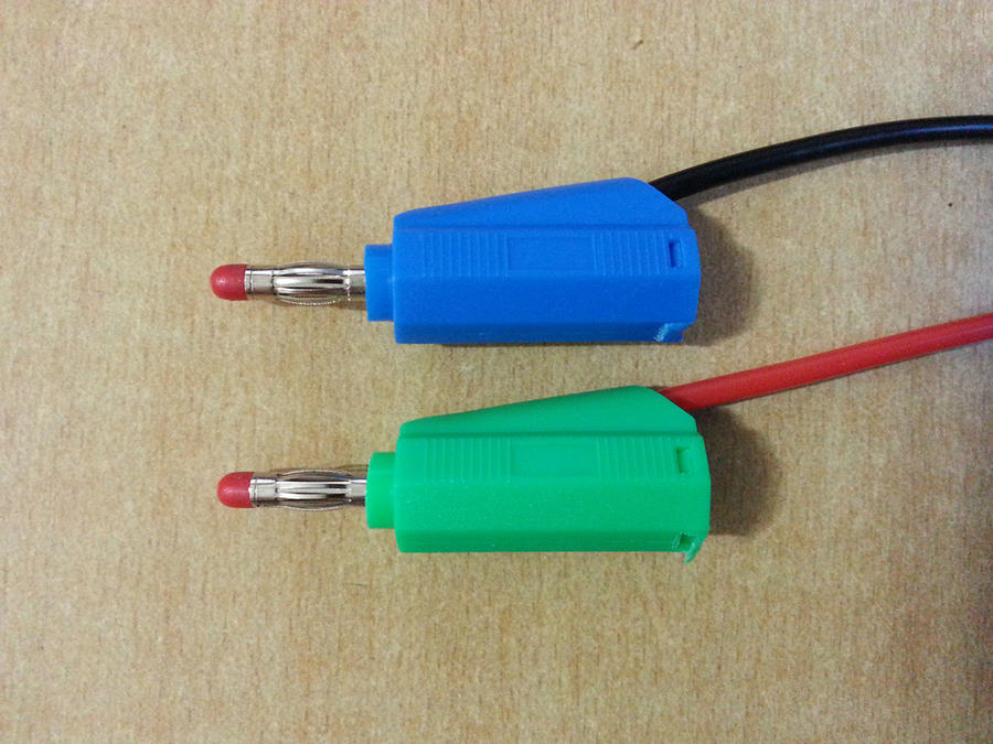

香蕉头的最大长度16mm,再长就会顶到PCB。我用的是带有绝缘红头的香蕉插,可以避免这种短路情况的出现。
