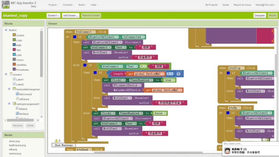

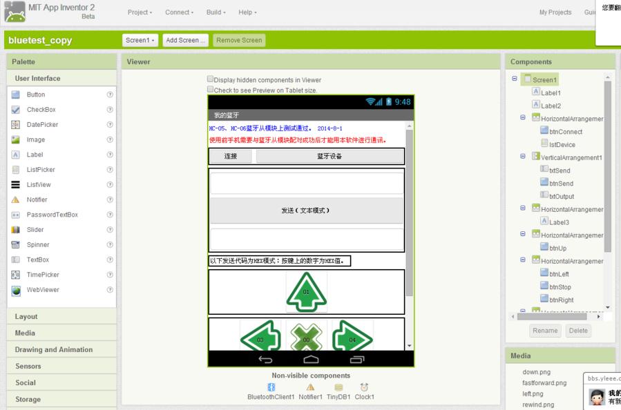

根据别人的程序,自己写了一遍软件,用MIT App Inventor 2,挺简单的。Android手机与HC05和HC06蓝牙从模块通讯成功,另加小车控制前、后、左、右、停。
MIT App Inventor 2界面(AI2)
安卓手机与蓝牙通讯 加蓝牙小车控制.zip
1.34 MB, 下载次数: 3726, 下载积分: 一乐金币 -1

校验和加密不知道怎么弄,AI2也是最近才琢磨的,楼上补图了AI2界面

这编译环境说不准,自己看吧,楼上补图了AI2的图形化界面

试过AI2提供的照相、播放、录音、朗读文本、画线、画点、加速度传感器、扫条码、GPS位置、指南针(是叫重力传感器吗?)、打电话、发短信、本地数据库、蓝牙等功能,手机里面大部分功能都有了吧,对于业余爱好者够用了吧。
