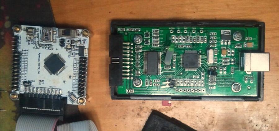

很感谢坛里很多热心的朋友出谋划策,在昨天修复JLINK无果的情况下,今天又进行了尝试,也许今天心情比较平静了,再次仔细分析研究。
这个JLINK与网上教程电路图不同,但也留出了相应焊点,昨天是直接用表笔或镊子短路,今天直接焊了两个排针,照网上的教程,仔细运行了一遍。接在电脑上还是显示为无法识别设备。
突然想到这个电脑是win8 64位的,开另一台win7 64 位电脑,显示为无法识别设备,手动安装驱动也无效,上网查询,驱动为32位的。将一个32位XP电脑接上,安装相应软件,仍然识别为未知设备,手动安装驱动成功,接下来的和教程相同,刷固件,安装JLINK驱动,测试和两个STM32开发板连接,都能正常识别开发板信息,总算这个20元的JLINK复活了,但以后这种东西还是买新的好,虽然我手上的开发板、下载器除了ARDUINO的是新的,其他二手入的51、AVR、STM、FPGA系列都没问题,都工作正常。

 楼主| 发表于 2014-8-2 16:36 | 显示全部楼层
修复的JLINK
