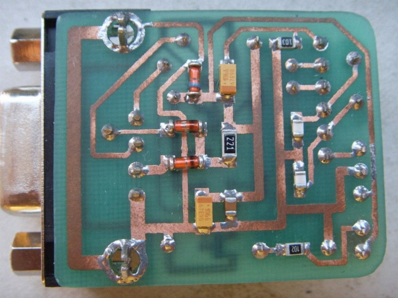

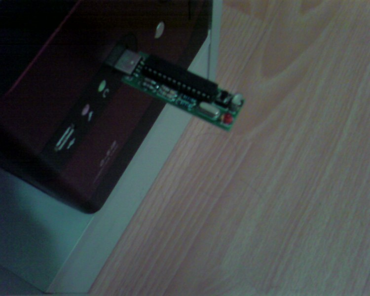

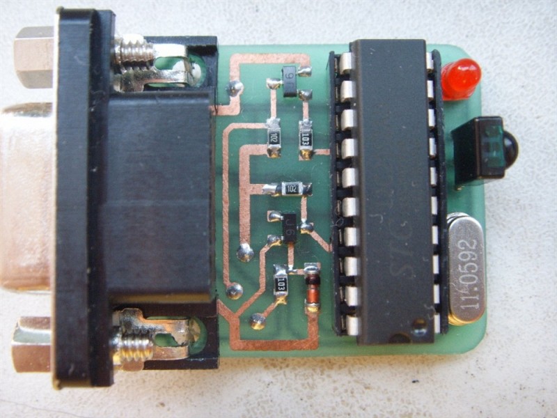

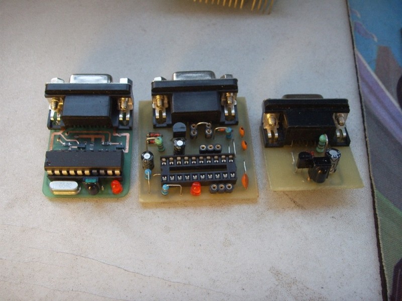

明天上班了,自由自在的时间将一去不复返,寒窗16年,都付笑谈中。
从明天起就有可能相对低调了,所以在此放出自己刚学单片机的时候做的一个小小作品:电脑遥控器。
刚学单片机的时候,对做这个不亦乐乎,那时还不知道有PIC、AVR之类的。
这个是基于USB转串口的,上图:
唯一值得骄傲的是没见有做得比这更小的
第一次焊接SSOP封装的元件

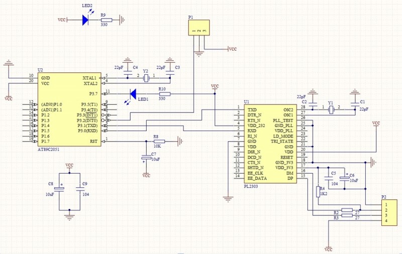

原理图和PCB:99格式
SCH_PCB.rar (40.24 KB, 下载次数: 1419)
有三个PCB文件,板子依次变小

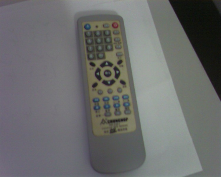

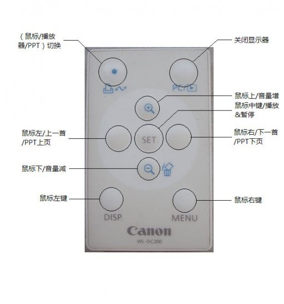

我自己定义的按键
这是串口的版本,也是我第一次做双面板,大家有空可以用来练习
原理图和PCB:
遥控器.rar (16.85 KB, 下载次数: 1327)
这里再贴一个串口版本,不用单片机解码的原理图和PCB
PC Control.rar (12.09 KB, 下载次数: 1263)

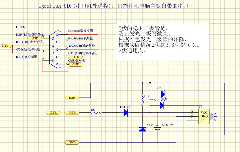

Girder软件的话,用IgorPlug串口版本的就可以,不用单片机,不过只能用在电脑主板上的串口,而且启动主板的串口,我测试要多耗电3w....
所以我做了个用avr模拟usb的HID键盘,免驱动,免软件,直接是一个usb免驱动键盘实现多媒体按键,前进,暂停,播放,音量大小什么的,实现1,2,----,9,回车,方向键,f13,f14,f15键都可以,耗电又看不出来。
用万能红外遥控器解码出按键,然后实现下面功能..
这个设备同时认作usb鼠标,跟usb键盘,跟usb摇杆........3个设备。
static const char configDescriptor[] PROGMEM = /* USB configuration descriptor */
configDescriptor变量是拿别人的修改的,所以不知道怎么添加多一个hid的其它设备,如果还可以多一个hid的设备,就可以加一个上位机,任意升级里面的内部功能了。
 楼主| 发表于 2010-7-5 12:21 | 显示全部楼层
用Girder软件的话,用IgorPlug串口版本的就可以,不用单片机,不过只能用在电脑主板上的串口,而且启动主板 ...
狗狗百里游 发表于 2010-7-5 00:45 https://www.yleee.com.cn/images/common/back.gif
楼上可以开源吗?在ouravr有个HID的键盘是开源的
