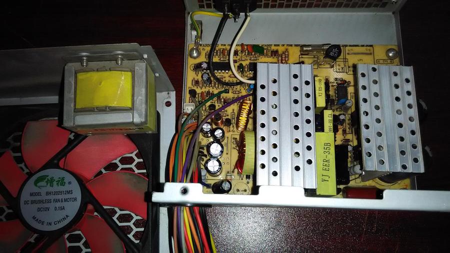

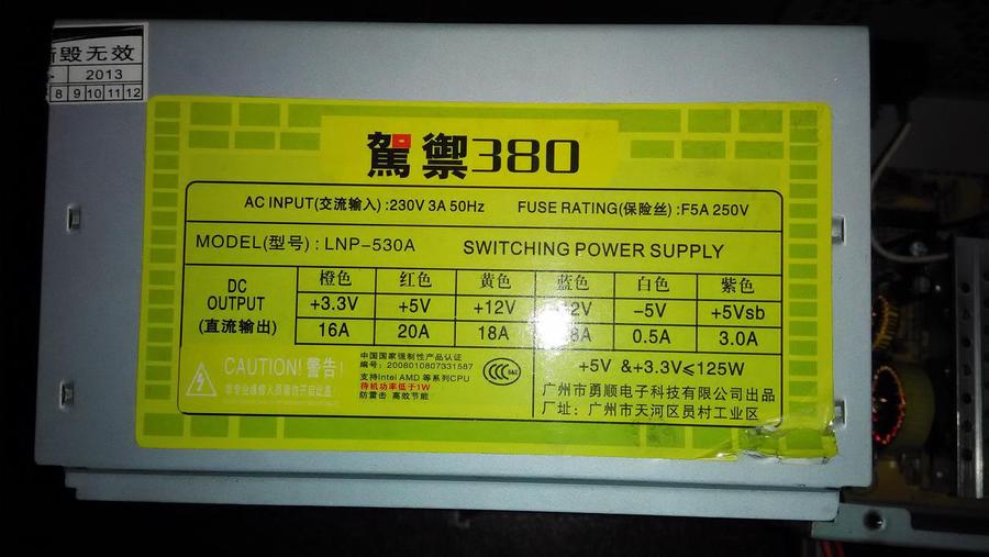

今天跟同事修了个电脑,她说电脑老是卡住,蓝屏,绿屏。第一反应就是电源不行,果然,拆了看看,哭笑不得,偷工减料得不行,PFC电感居然没有线引到板子上面,是个摆设(估计拆开是石头之类,没闲情拆它,算了)。在网上淘了几个2手的长城静音电源,¥45/个,质量很好,性价比超高。
现在晒一下这个不要脸的厂家。

少见多怪,假PFC电感屡见不鲜
见是见的多了,今天手痒没事干  发表于 2014-8-2 16:44

我装机用的电源用的是65一个来的,,,,至少做工比你这个好,几年了,基本没返修,雷击超压不算.
听我一表弟说,深圳那边装机都用三四十块一个的,,我都很诧异...

假PFC也要成本的吧,拿这些钱多上几个低压滤波电容,质量最少提高一个级别。
PFC根本不是问题,但这个奇葩的低压滤波实在让我无语。。。。。。
有道理,但是山寨厂就干些表面功夫的事  发表于 2014-8-2 17:30

据说没有PFC不能申请3C认证,而没有3C认证的电源,是很不好卖的。
