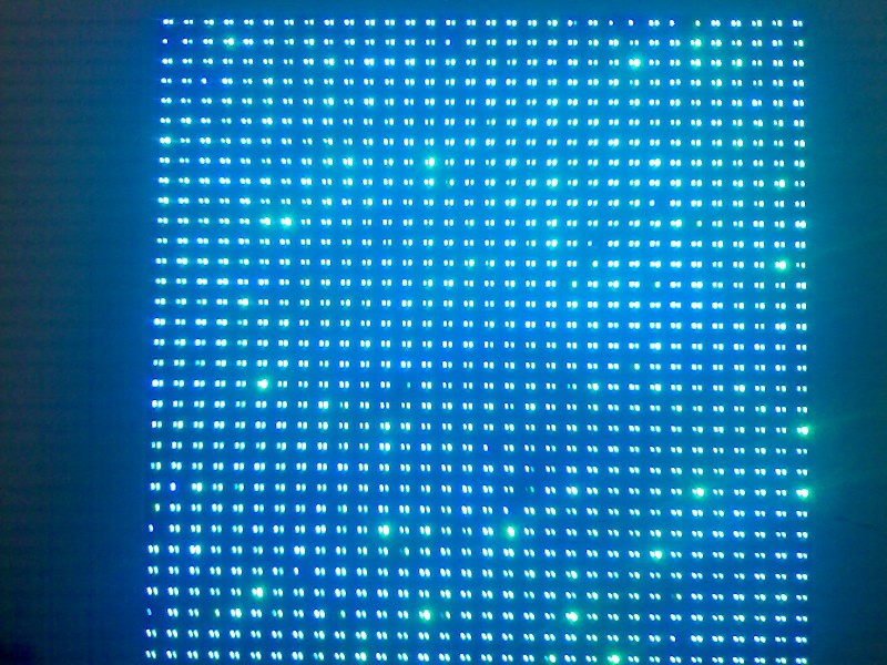

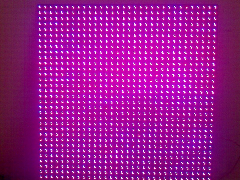

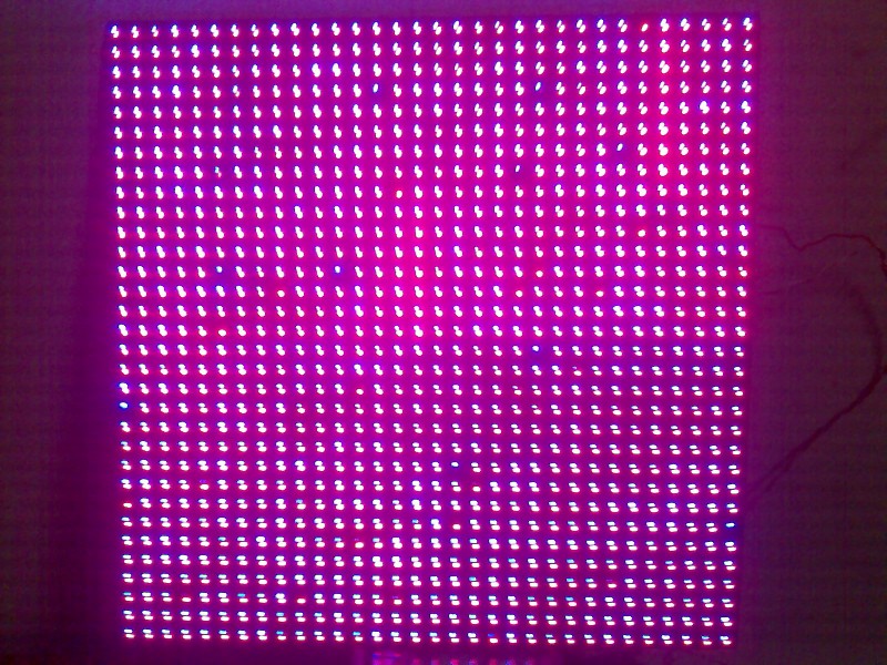

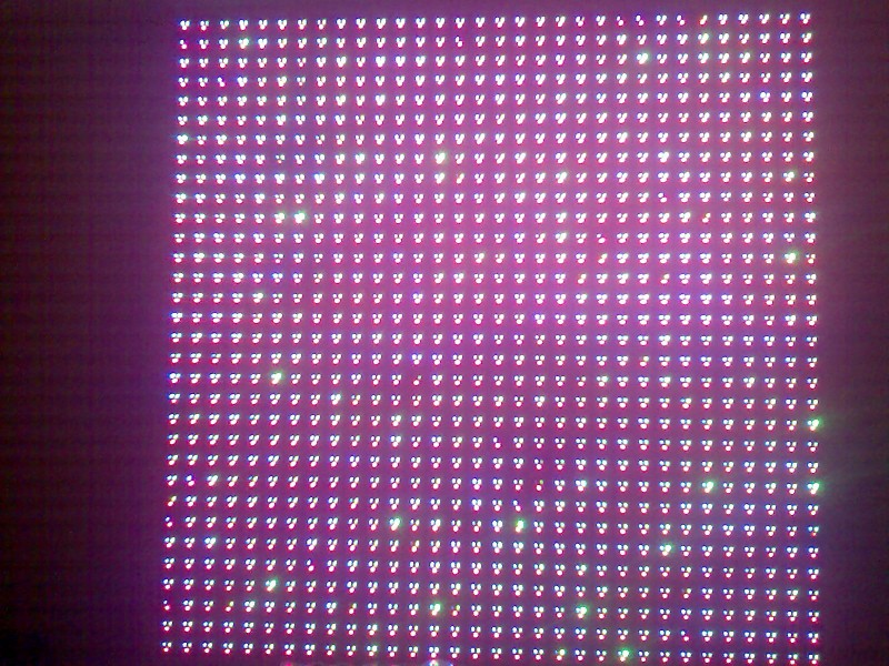

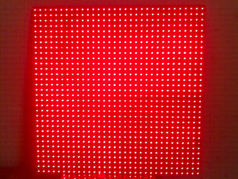

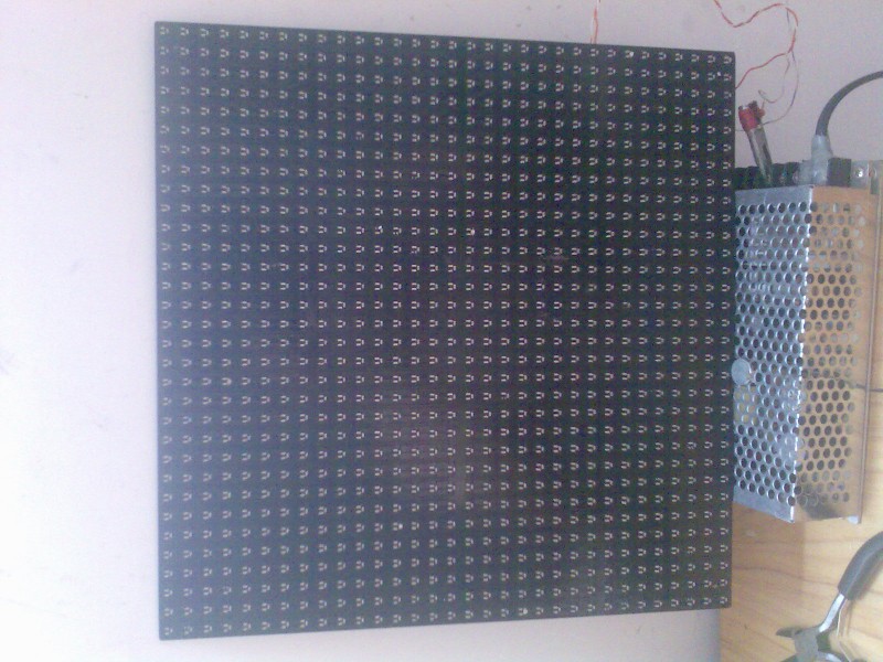

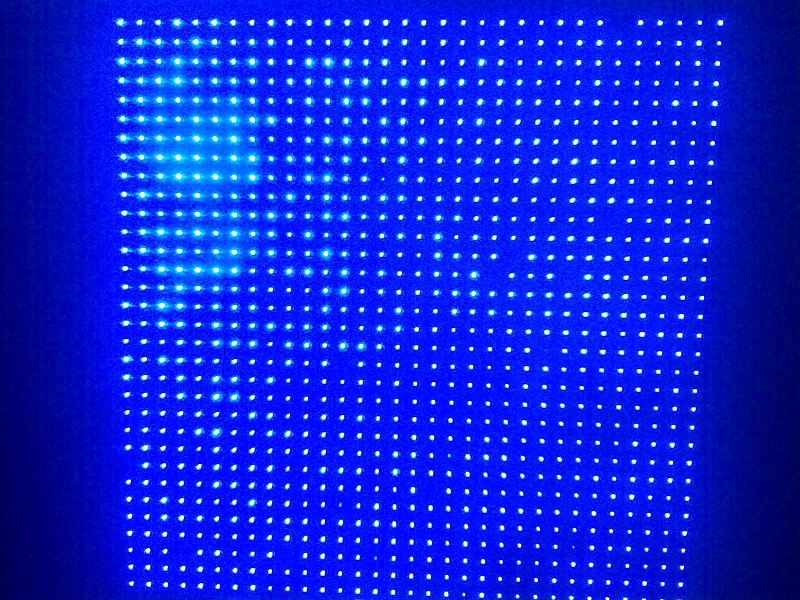

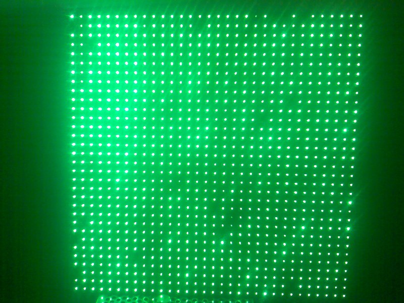

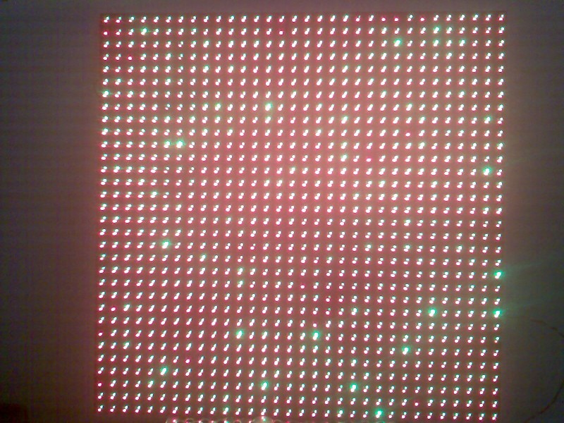

今天周末去了跳蚤市场逛逛,无意中发现了一块全彩点阵屏,用了1024个红、绿、蓝(共3072)个灯组成的32*32的屏,迫不急待的买了回来,接电测试,有20几个坏点,用烙铁缝缝补补修好了一半,还有10多个是烧了的,不过没关系,去买回几个贴片的灯就搞定了;但遗憾的是:它是用“ST2221C”芯片驱动的,我只知道它是16路恒流芯片,网上也找不到相关应用资料,不知大家用过这种芯片吗?可否给些参考资料?如果真的不行就只能用595代替了!现在把它全部点亮给大家看一下,还不能显示内容!
大家猜一下价格,如果你感兴趣你会出多少钱呢?
发表于 2010-7-4 12:59 | 显示全部楼层
特别亮的几个绿色是后来换的么。
 楼主| 发表于 2010-7-4 13:10 | 显示全部楼层
回复 2# litchiate
    是啊,不知为什么那么亮,我看得加个限流电阻试试

这个是1/16扫的吧,
 楼主| 发表于 2010-7-4 13:29 | 显示全部楼层
回复 5# hexj0123
    好像是32的吧!我看板子上有四个138
发表于 2010-7-4 13:47 | 显示全部楼层
24×16=384
3072÷384=8
应该是1/8扫的室内屏吧
 楼主| 发表于 2010-7-4 14:14 | 显示全部楼层
回复 7# hexj0123
    这位仁兄说得有道理,我测的时候就奇怪,为什么四个74HC138没有级联,它的1、2、3、4、5、6脚都是并起来的,现在才知道它是采用8路行扫描的,谢谢你的提醒!继续研究

请问大家见过这个型号的芯片吗?它是48脚方形封装的,现把它上面的字都打出来:
   ZQL
    9702
ZDEC.COM
   L0206
发表于 2010-7-4 14:29 | 显示全部楼层
ST2221C的资料,16路LED驱动。
