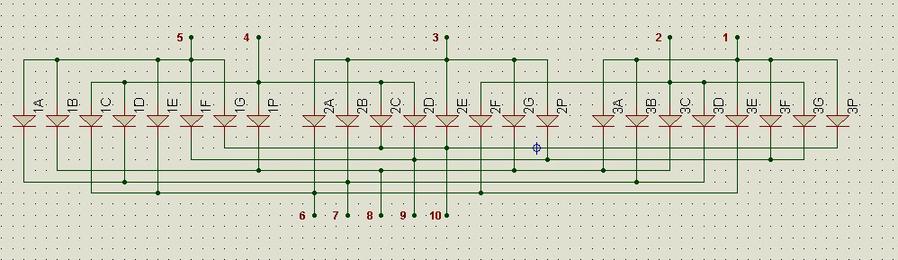

无意中测量三位数码管电压表(0.56寸三线电压表),发现数码管接线很特殊,三位数码管用了10个引脚,测量绘图如下右下角小数点为5脚

发表于 2014-8-3 07:57 | 显示全部楼层
特殊的数码管,扫描驱动
发表于 2014-8-3 07:58 | 显示全部楼层
很考验逻辑
发表于 2014-8-3 08:34 | 显示全部楼层
为了省一个脚?
发表于 2014-8-3 13:00 | 显示全部楼层
省了一个脚
发表于 2014-8-3 15:40 | 显示全部楼层
这是好像怕被不懂的人抄了吧,故意弄的这种连接方式,估计不会是为了省一个脚位的问题。
发表于 2014-8-3 17:44 | 显示全部楼层
为了省IO啊.
5+5=10 5*5=25
7*3+1*3 =24
而用普通的7段共阴/阳的话,,要么7*4,要么8*3,,都是11个IO.
而它这样的话只要10个IO...
为了人抄??
这种东西技术含量较低,能玩的转的基本不屑于抄..
纯粹是省IO的做法.
STM8S103 有14个IO,除去11个IO的话,还有3个.一个做AD基准输入,一个预留SWIM,一个作AD输入.为了宽电压,一般还会用两个AD分量程.这样下来IO就不太够用了.

发表于 2014-8-3 22:54 | 显示全部楼层
看的晕,用595多年
发表于 2014-8-4 10:50 | 显示全部楼层
省了一个IO,刷新率可是要减半的哦.
不过以STM8最高频率16M,刷新LSD和AD采样计算, 刷新率减半也不应该出现显示不正常的现象啊?
...用595固然好,可是既然人家连1个IO都要省,会用595吗,毕竟现在这种电压表已经卖到白菜价格了,网上卖4~5元应该不少.
国产595也要2毛钱哪,而且加个5950.56寸LSD又是直插的,板上就更不容易布线了啊,
要不您试试?
