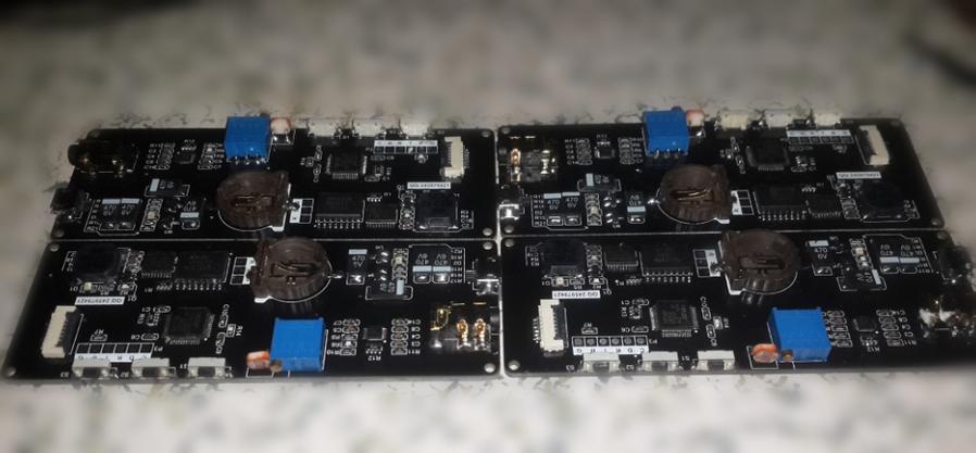

 楼主| 发表于 2014-8-3 03:10 | 显示全部楼层
这是其他版本的部分原理图,其实基本硬件结构是一样的,只是形状不同
补充内容 (2014-8-3 03:11):
将会有 蓝色 橙色 白色 版本。
有能力的坛友可以根据上面的原理图自行制作,
程序就不上了。
用的是STM32,官方的DSP库其实也有FFT算法。
005014aoqu3zzcyko3jknf.pdf
271.61 KB, 下载次数: 236, 下载积分: 一乐金币 -1
