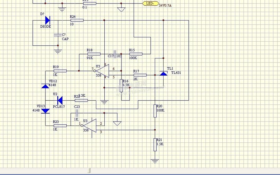

问? 恒压 R17  R16 R15 的计算公式和基本原理. 恒流 R20 R21 的计算公式和基本原理 谢谢大来帮忙下!
 楼主| 发表于 2014-8-6 23:48 | 显示全部楼层
基准来源于TL431的2.5V,2.5V再分出作为恒流(CC)环的基准和恒压环(CV)的基准:
其中:
1. 恒压环(CV)基准即为就地取材,2.5V, 这个环就是由54V输出----R17---R16----地。即358的5脚电压为2.5V基准,这个是稳定的,6脚的电压即为与2.5V基准进行比较,所以如果正常的话,你的输出电压为:(R15+R17)*2.5V/R17=(100+4.7)*2.5/4.7=55.69V.这是恒压环,因为6脚的电压是通过输出电压分压的,所以有可能会变化,这就个变化一旦与2.5V有偏差,358就有所动作,反馈给原边,至于具体 怎么动作,这个与你的整个电路有关,得综合恒流环一起分析实际情况。
2. 恒流环(CC)基准,你可能会问,为什么恒流环不也用2.5V,没说不可以,一样可以,只是大家觉得这个损耗过大了,所以会将恒流环的基准放小,怎么放小,最简单就是分压减小,你的图中就是通过R20 R21将2.5V分压减小得到恒流环的基准,得到3脚的基准电压为:R21*2.5V/(R20+R21)=1.5*2.5/101.5=36.946mV, 同上,3脚的电压是由431基准分压得到的,这个也是稳定的,这样的话,2脚就是与这个基准进行比较了,你看2脚接的是三角形的地,这个地不是真正的0电位地,0电位地是358的第4脚的地,实际上这个三角形的地与358第4脚的地差的就是这几十个mV的电压,也就是你检测电阻 0.1 欧之间的电压,既然知道电压了,那么恒流电流就知道了:36.945mV/0.1R=370mA,也就是你的这个电源希望输出55V 370mA。
3,上面二个懂了,有几个常识,这种典型的双环LM358+TL431电路,恒压环基准一般是2.5V,恒流环一般是几十个mV的基准。
OK了,上个图,你只要抓住了二个环的元件,就迎刃而解:

菜鸟先学习一下!模拟电路基础很差,我来问一下R18和 C17在这里的作用是什么?还有个C23作用?高手来解答一下!谢谢!

这个理论刚好是反的,在可能的情况下基准电压越高越好。运放有失调电压,基准越低,越容易在失调范围振荡。

个人理解C17隔断反馈直流,R18为反馈电阻,个人理解该电路可以只放大交流信号抑制直流分量,,,,,
但是,根据楼主解释,好像不是信号处理电路啊!!!但本人不知自己分析错在哪里,同求高手解答!!!!………………
