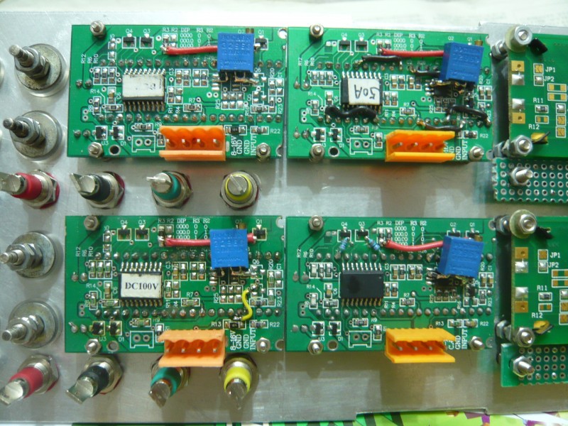

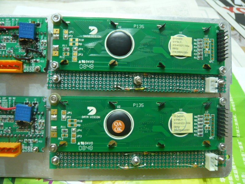

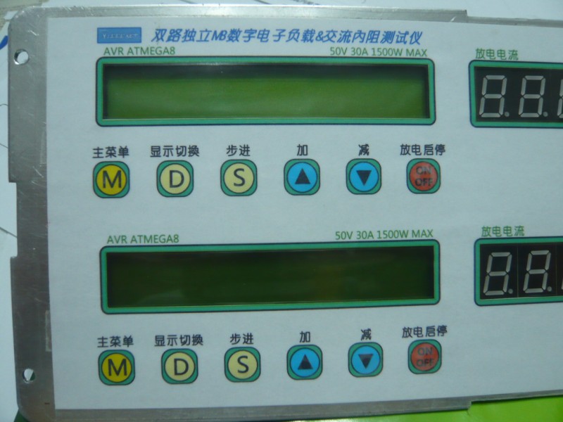

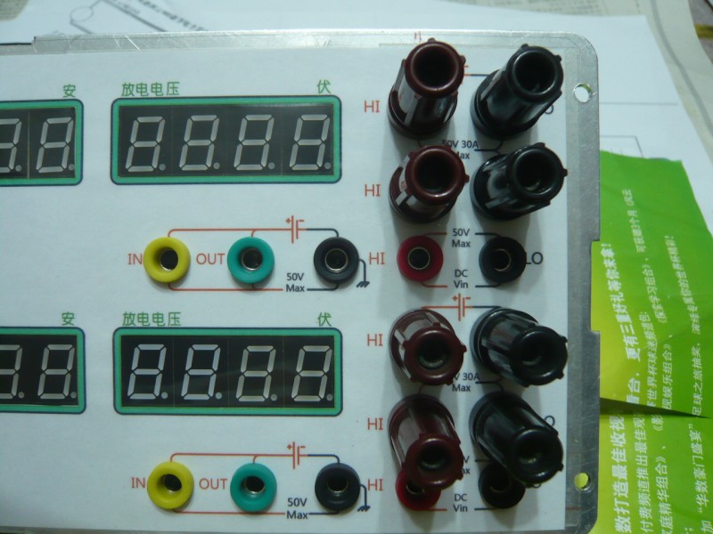

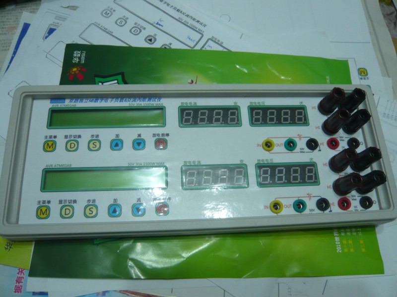

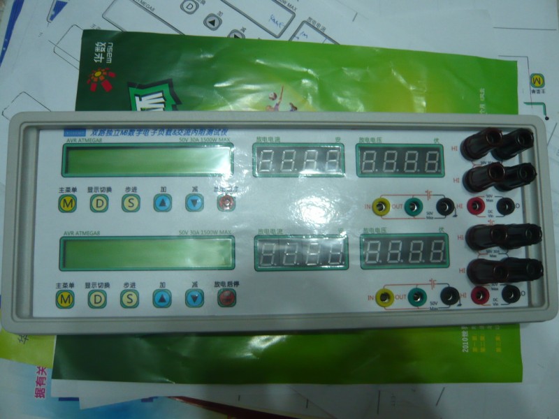

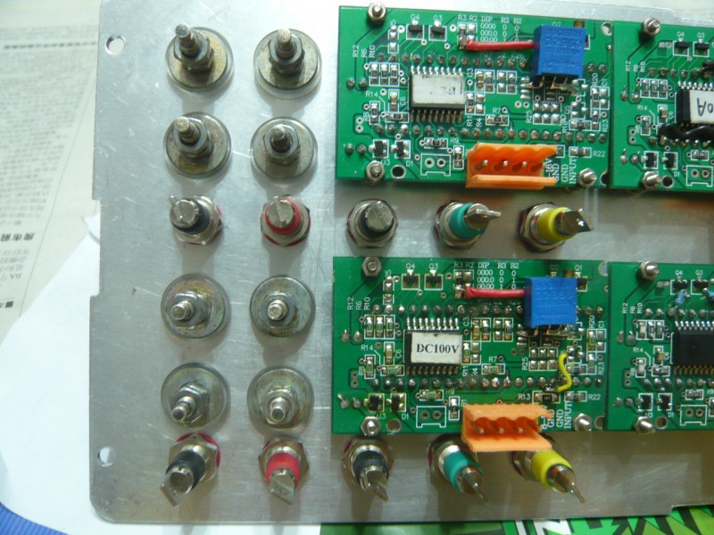

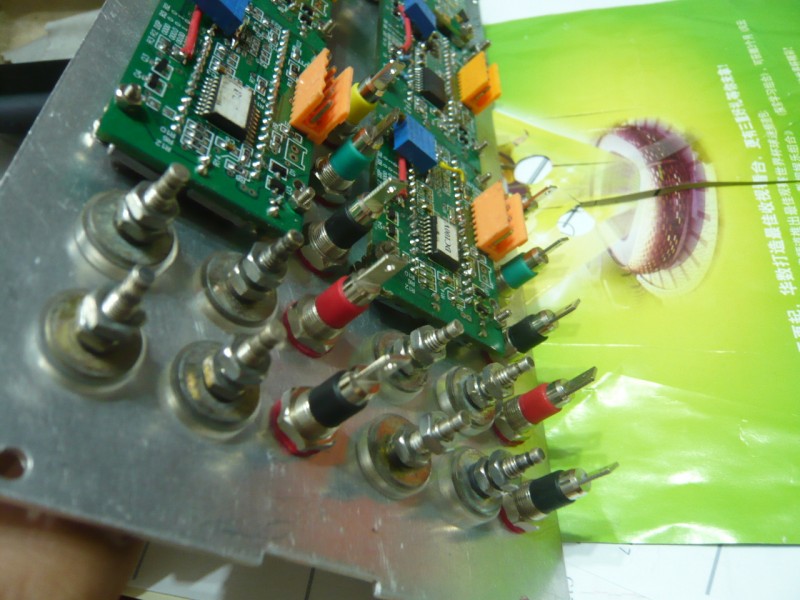

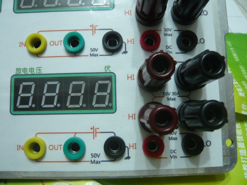

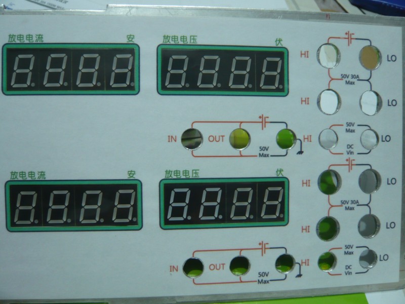

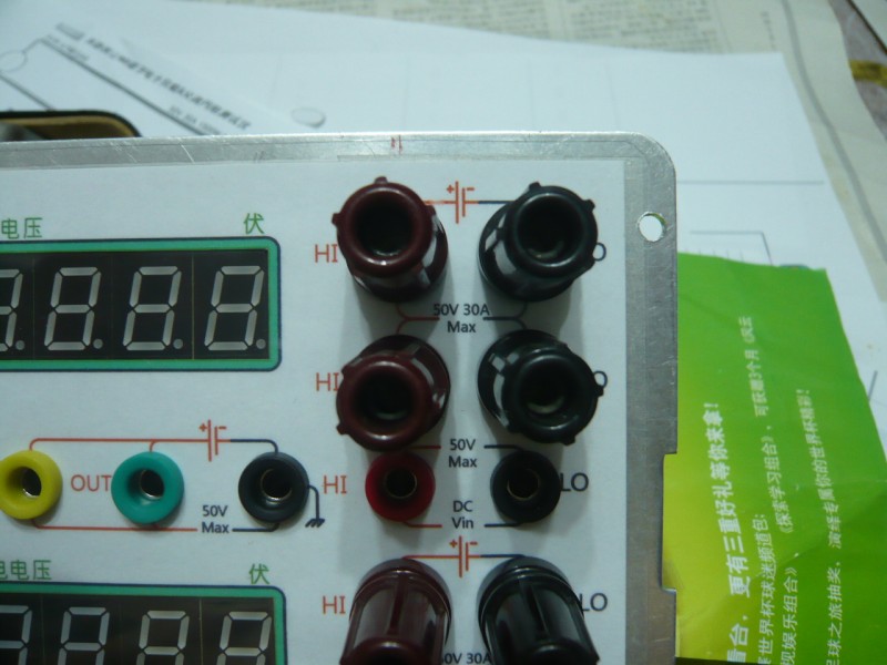

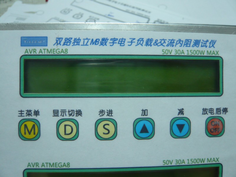

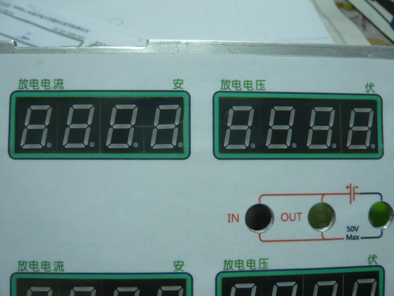

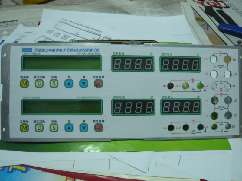

超慢的进度,今天终于把M8电子负载的面板做好了~~~
先用彩打,然后过塑,然后用美工刀刻洞,最后双面胶伺候,安装插座,面板搞定~~~

很强大,成本不低,看来机箱体积也超大,不知道是全散热片的 还是加分功电阻的?

厂家见了都害羞,问个问题,lcd是如何固定在面板上的?
发表于 2010-7-6 10:28 | 显示全部楼层
金属面板,你的双路是不是共地了?
 楼主| 发表于 2010-7-6 13:06 | 显示全部楼层
金属面板,你的双路是不是共地了?
hldiy 发表于 2010-7-6 10:28 https://www.yleee.com.cn/images/common/back.gif
    对对,这个倒是给忽略了~~~谢谢提醒,回去赶紧检查下。要不然各个螺丝要做绝缘处理了~~~~:)
