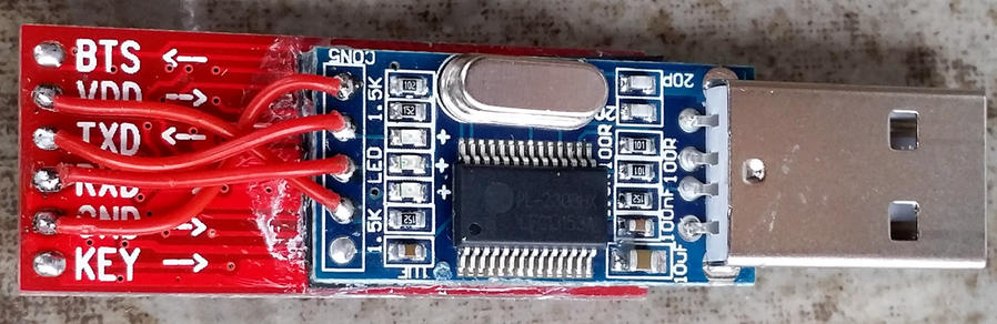

论坛很多师傅改啦
用1片蓝牙模块也可以,PC端就要蓝牙驱动了
我这个是用了2片蓝牙模块(BC04-B)+PL2303的USB-TTL DIY的
EBD上装一个,PC上装一个,PC上要装PL2303 USB TTL驱动,使用和PL2303 USB  TTL线一样,只不过成无线而已
具体怎么整我也忘了,EBD群里,当时冷月天下指点我配置的
