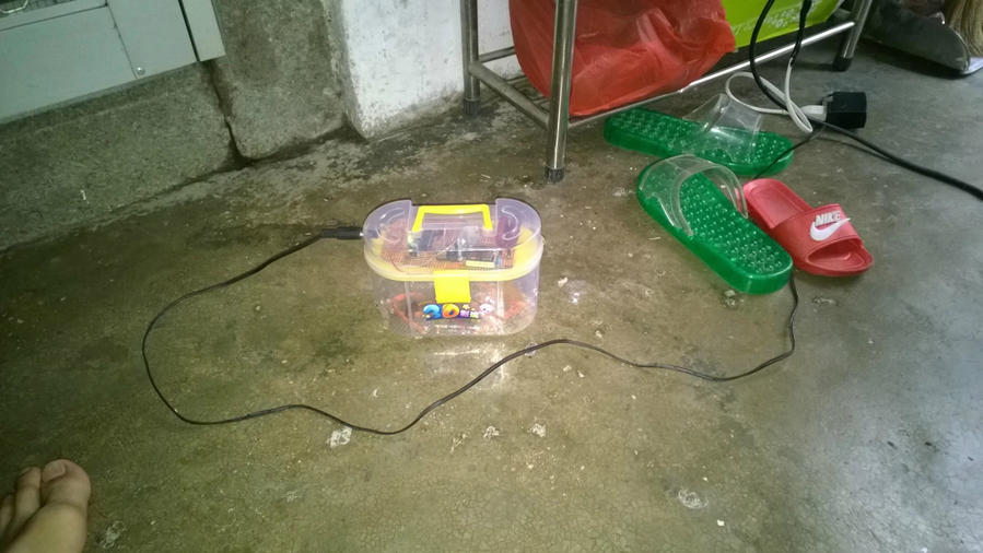

本人在农村,家中蟑螂泛滥成灾,夜间有很多蟑螂出来逛街,而且家中的电器时常因为进入蟑螂短路烧坏,一早就想办法杀尽它们,采用药物对自己太毒,蟑螂也会死满屋子,采用喷药,也不是很可靠...近年本人学习了单片机编程,利用空余时间制作一个采用红外线检测的单片机蟑螂高压捕杀器,取得了一定效果。先给大家看个图:

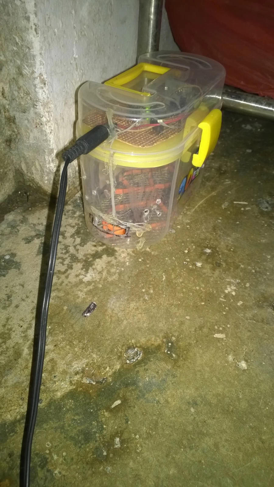

本人本着变废为宝原则,采用一个小孩玩具盒子改造,下面是高压电网和诱饵,上面是电路板。蟑螂被里面的诱饵诱惑,从本人设计好的孔爬进去,经过的时候,遮挡了红外线,触发单片机中断程序,高压延时启动。由于蟑螂对高压电场很灵敏,所以必须等蟑螂爬进去才能启动高压,否则蟑螂会逃跑,因此本人程序中延时大约30秒。蟑螂爬进去后实际上已经触发了高压启动程序,30秒后高压电启动,将蟑螂击毙,电击1分钟后高压电自动关闭等待下一个进入。下图就是蟑螂进入孔:

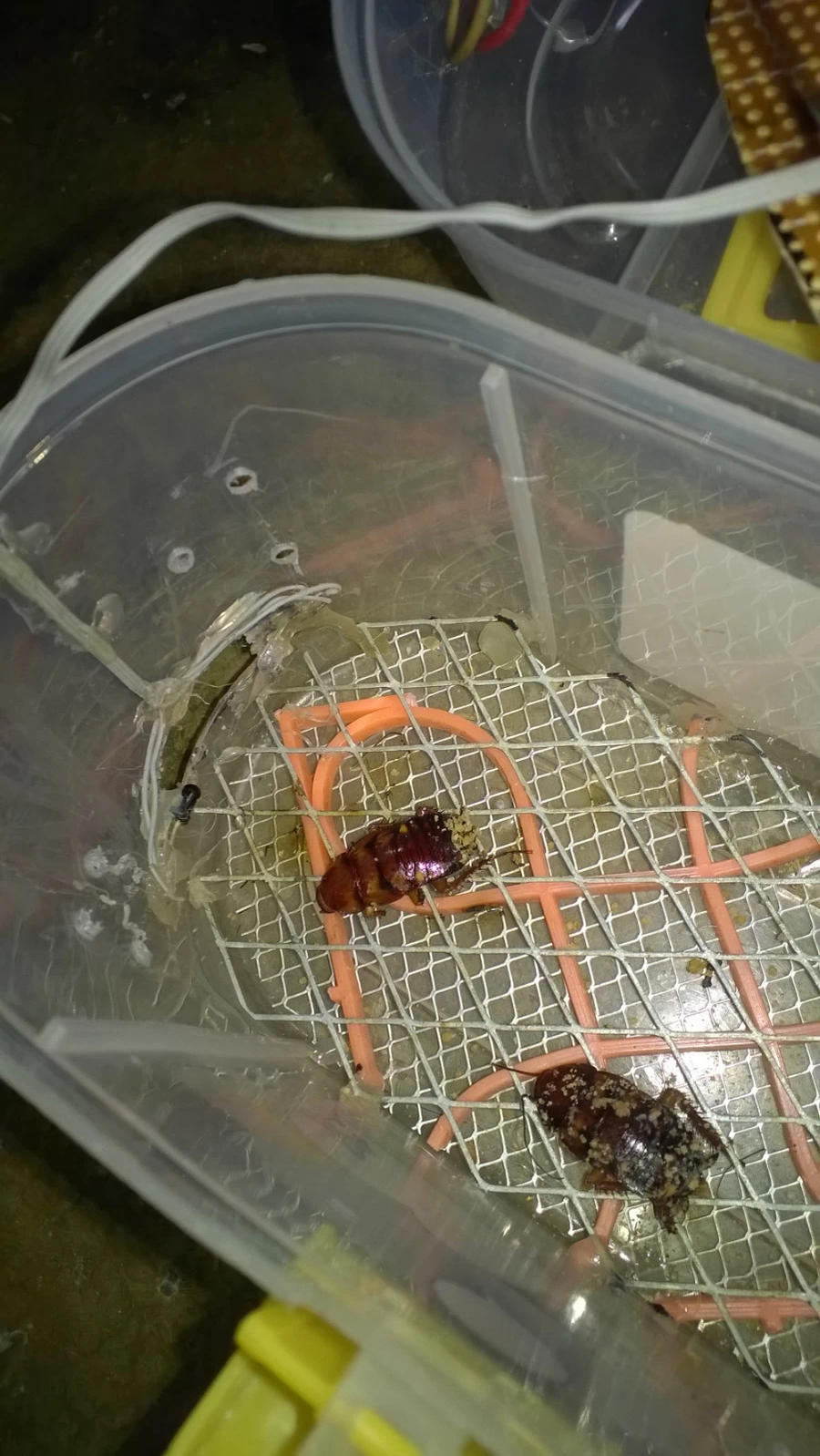

下图中黑色和白色的东西分别是红外接收和发射管,上面已经电死了两只蟑螂,蟑螂身上的东西是诱惑粉,是本人故意弄上去的,因为蟑螂喜欢吃自己同类,增强诱惑力:

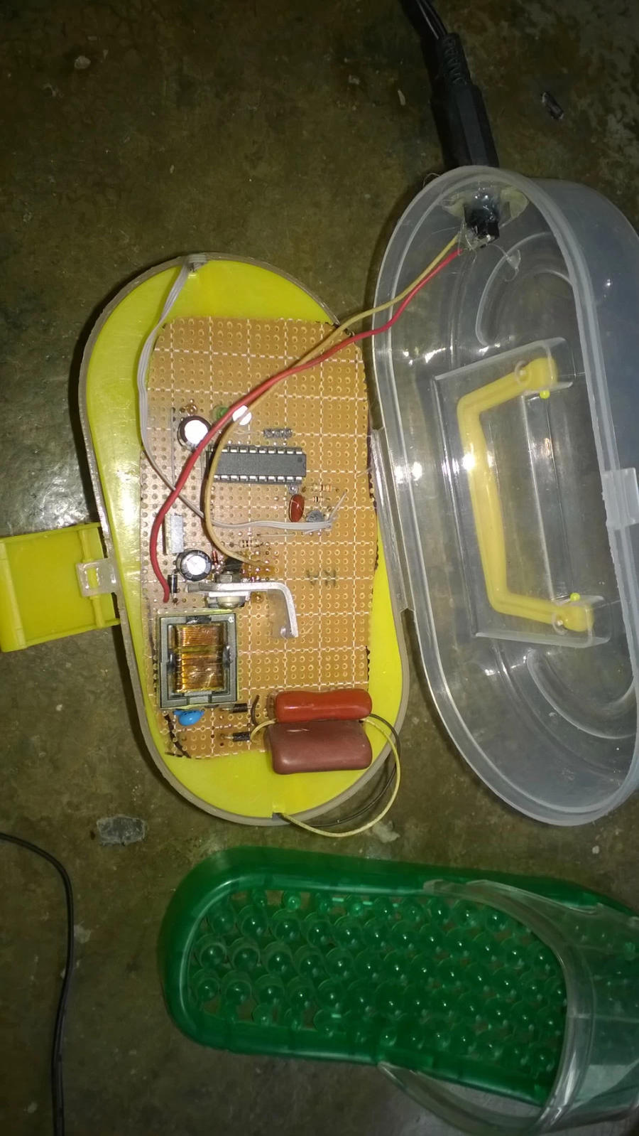

给大家看下电路板:

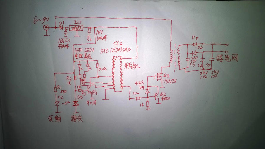

电路原理是利用单片机内部PCA输出脉冲驱动场效应管,再用高压包吧电压升高到1500V,高压包是从废弃的液晶电视拆的,变废为宝嘛。给大家看个电路图吧,手画版的哦:
本装置经使用安全可靠,平时是没有高压的,通电后绿色指示灯闪烁表示电路已经进入待机,当蟑螂爬进去后,红色指示灯快速闪烁表示高压正在启动,这个时候手不可触网,大约30秒后高压电启动,红色指示灯变为常亮表示正在进行电击,这个时候可以看到蟑螂身上喷出电火花和放电产生的拍拍声,甚至会冒烟,纯属正常。1分钟后,红色指示灯熄灭,电击结束。程序方面暂时本人不公布,有空再说。

发表于 2014-8-9 08:37 | 显示全部楼层
电死蟑螂后要是不清理尸体,会不会不能电下一只?
发表于 2014-8-9 08:49 | 显示全部楼层
高压电极之间形成了短路。

发表于 2014-8-9 09:09 | 显示全部楼层
楼主的变压器是脉冲变压器吗?看实物楼主的电网是不是短路的啊???
