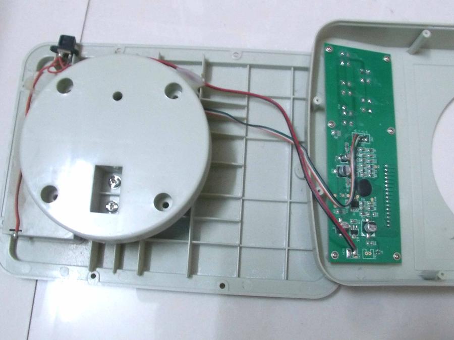

 楼主| 发表于 2014-8-19 09:59 | 显示全部楼层
这是拆开外壳的图片

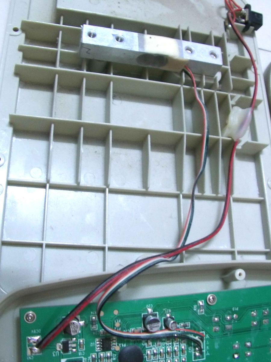

 楼主| 发表于 2014-8-19 10:00 | 显示全部楼层
没拆平台的图片, 这种传感器的资料好象很少,有内行的请说说,怎样判别好坏

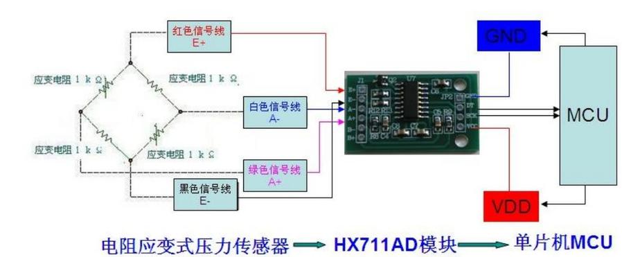

发表于 2014-8-19 12:12 | 显示全部楼层
发表于 2014-8-19 12:46 | 显示全部楼层
绝大部分的电子秤、压力传奇都是基于电阻应变片的应用的,这个用万用表量就只个电阻,一般是标准阻值5k、10k等。
是不是好的你只要用万用表量下线头就测出来了
 楼主| 发表于 2014-8-19 12:46 | 显示全部楼层
alone 发表于 2014-8-19 12:12
你这个应该就是用这种方案的
象这个传感器易坏么?我们有两个称都是这个现象,怎么判定其好坏?
发表于 2014-8-19 16:30 | 显示全部楼层
这个我买的是传感器和HX711自己做的称,也不知道是不是容易坏,最简单就是你买个HX711,最便宜6元,用个单片机测一下就好了,代码都是现成的
