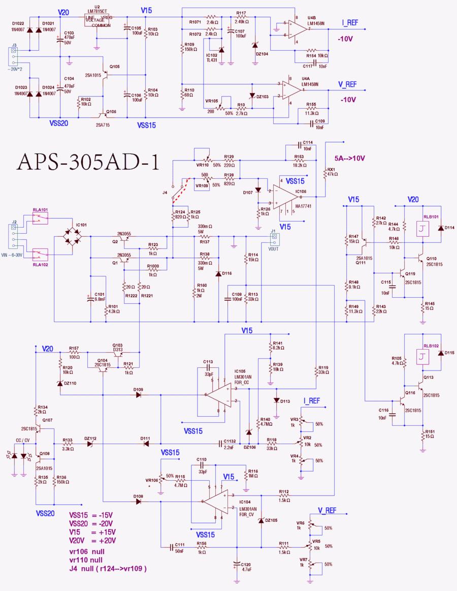

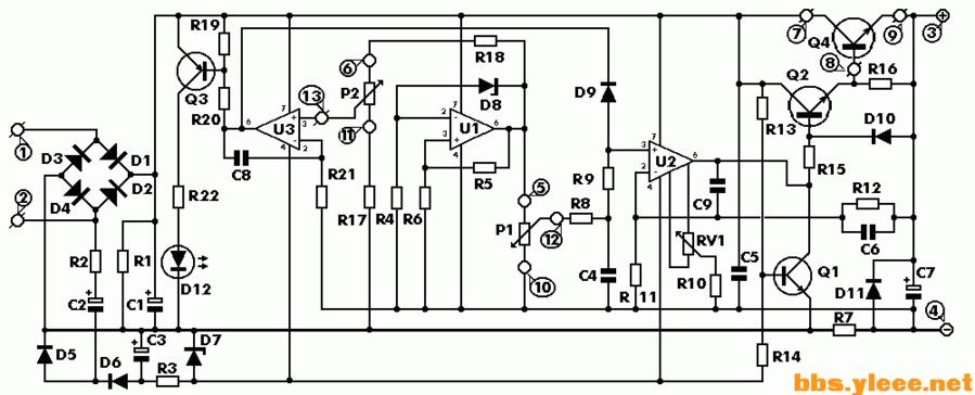

想自己做个电源用,这三个电路,哪一个性能最好,最稳定,其次是哪一个电路。以后如果想用单片机控制的话,哪一个最好改造。

改数控第一图的最合适,但电路复杂成本也高些。
手调的话第3图,经典设计

我信第2个,因为看过该网页解释得好仔细。

选第一个~这个是实际生产用到的。

第一个图性能最好,可靠性最高,成本和制作难度也最高。
第三个图次之,现在市场常见的电源与此图类似,注意电位器必须可靠,一旦接触不良就会输出最高电压,可靠性不好。
第二个图把稳压二极管改为电压基准,电压调节电位器增加保护电阻防止接触不良输出高压,性能也可以。
以后改单片机控制,第一张图比较方便些。

第一图是最经典的成品电源,稳定性和可靠性不是下面可以比的。第三图网上流传的最多,错误的图纸也不少。第一图可以使用数字电流表不过也有个小错误,改数控第一图最方便。

第二个吧,全世界的DIY都在用的就是这个图纸

第一张图是最好的,我买过2台龙威的坏电源修好后用,就是这个图,只是换了多圈线绕电位器,电压电流非常稳定。
