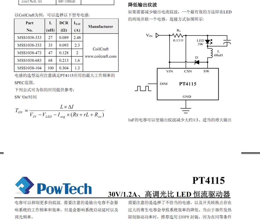

关于LED驱动频闪的问题(BMC 5-7串14-22V隔离恒流led驱动电源)

狗狗百里游 发表于 2014-9-10 23:48
应该是在LED输出并联高频滤波电容,来改善频闪
什么样的电容适合高频
jmc416 发表于 2014-9-12 15:32
什么样的电容适合高频
就是在led两端并联电容就可以了,其实led驱动电源方案说明书里面说有的,输出pwm恒流一般有几十k,所以要高频电容,耐压20v+的固态电容好像没有,用薄膜电容并联就行了,改变的是输出波形,输出恒流不变的。
这种电容体积不大
西门子 EPCOS 薄膜电容 63V 1UF
德国威马 WIMA 63V 2.2UF 63VDC 225 发烧无极电容

单级PFC方案就这样,输出带很大工频纹波,要按照工频电流拿来取输出电容容量,甚至更大,要是觉得不爽可以加一级DC-DC恒流,前级改成恒压,就完事了

发表于 2014-11-14 11:46 | 显示全部楼层
频闪的根本原因是电源为满足“能源之星”等标准对照明类灯具功率因数的要求而采用“单级PFC”结构的隔离电源,由于没有大容量的输入电解电容,所以输出电压会叠加双倍市电频率的纹波,单靠加大输出电容容量只能缓解不能彻底根除,在输出端增加一级DCDC变换或低压差的线性恒流电源才能根除,但整体效率会打折扣,也会变得比较复杂。以后选用LED电源时注意一下,如果市电整流后没有没有大容量的输入高压电解电容的电源方案都存在双倍市电频率,和灯珠的匹配关系不大。
