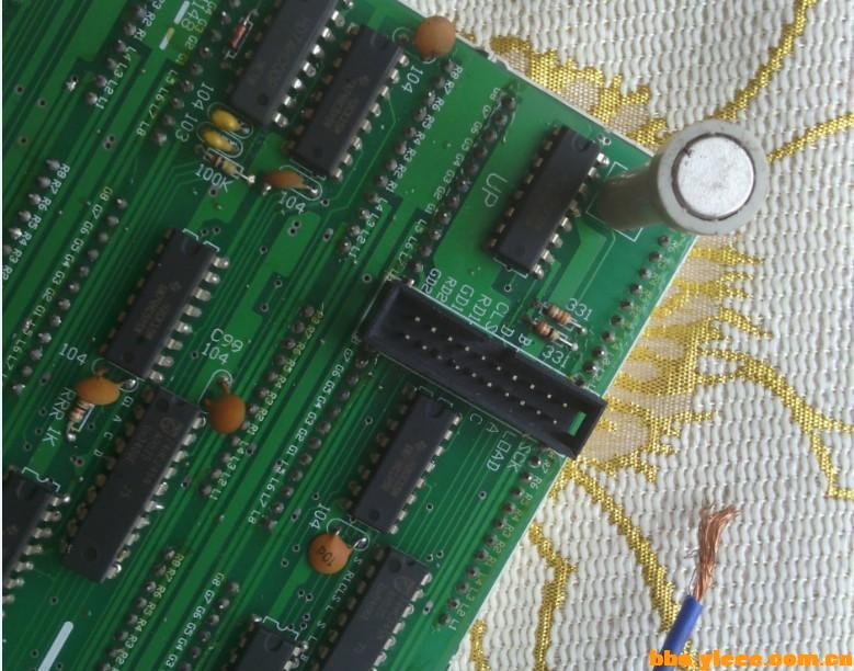

请教大神们一个32X64点阵屏接口定义的接法!!!
去年在淘宝 掏了一块32X64点阵屏 接口是20P的 和其他点阵不一样, 找了好久都没找到相关引脚定义, 至今未能驱动起来!
不知道其中的CLS  SCK LDAD 三根对应的是那3个接口定义?
怎么试都不行!!
谢谢各位了!!
请看图片https://www.yleee.com.cn/data/attachment/forum/forumid_26/1207011908c3739b4f813589b1.jpg

接口上面不是有写啊?没写的就是地线

1】测量屏接口到245输入的连接,245的输入是2-3-4-5-6-7-8-9,输出对应是18-17-16-15-14-13-12-11。
2】测量245输出对应的18-17-16-15-14-13-12-11,分别连接的哪里。
3】先找到595的3个接口,595/14脚数据输入R,595的11脚时钟输入,595的12脚锁存输入,看看这3个脚连接到245的输出端哪个脚,如果这3个脚分别是到245输出的18-17-16,那么245输入接口的2-3-4分别就是R,CLK,STR,那么245输入脚对应的接口就是这3个接口定义。
4】再测量138接口,138主要有,138/1脚A,138/2脚B,138/3脚C,138/4/6D,138/5脚OE,测量方法和上面一样,也是看看到245的输出端哪个脚,再通过245的输入脚,确认屏接口的A,B,C,D,OE,这样屏接口的定义基本就出来了。
5】特别情况,有的138的A,B,C,D是直接连接的屏接口。

PCB板上标有,楼主不看的?

是呀,PCB板上标得很清楚,对应控制板就OK了,程序有没有按控制板输出脚接是关键呀
