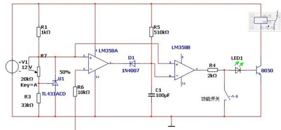

[其他综合] 有大虾能帮我做个单片机延时开关么

灰灰的丝丁鱼 发表于 2014-8-21 00:26
变通一下应该是可以的,用常用的555单稳电路,一NPN三极管(或场效应管)的ce并在延时电容上,b串个电容 ...
下面这个是我用运放做的,现在使用中,延时时间不稳定,有时10s,有时8s,应该是有时候触发脉宽不够,电容放电不完全导致的:

你不如找个什么220V那种给冰箱用的延时保护器的电路随便改一下使用!~

用CD4060 +LM358应该可以实现你的要求。
