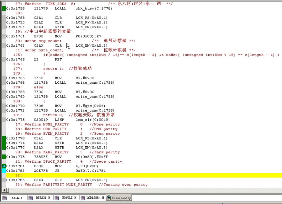

编的一个gps串口测试程序,下载单片机后经常会不定时地死机,电脑同步接收gps数据却是正常的。现直接用keil的debug功能,把电脑串口与keil绑定后测试常死在以下 0x1781-0x1783 循环中:
C:0x1781 行汇编码跟宏定义#define SPACE_PARITY    4 有什么关系?再就是这段代码中C语言的全局定义与后面的函数代码怎么在汇编中都混着了

C还不会,瞎说一下吧;#define 是宏定义,是指在该行之后, 代码中出现的SPACE_PARITY都用4代替 ,和汇编没有任何关系,所以在程序编译后汇编是不会有任何体现的;
下载单片机后经常会不定时地死机”,这个不是死机,而是陷入死循环了,0x1781是取P0口状态到累加器Acc中,0x1783是判断,Acc.7(这里也即P.07的I/O状态)如果是高电平,即跳转到C:1781(也即你说的C:0x1781行)处执行,为低电平就继续往下执行,从你的测试结果来看是因为没法满足P0.7口为低电平状态,单片机才陷入死循环的,而电脑仅同步接收gps数据,无需判断执行,当然就不会出问题了

C:1781只是行序号,没有任何实际意义
我说的是C:1781这行汇编码。按常理,汇编跟C代码应该是挨着的  发表于 2014-8-20 20:18

mov a p0
jb  0xE0.7 , C:1781
是否是循环检测 P0.7  是否为低电平?????

获益匪浅,这段是检查LCD忙的,因为keil没法获取LCD数据所以死循环了。
/*12864液晶显示屏并口驱动程序--------------------------------------------------------*/
//检查忙位
void chk_busy()
   LCM_RS=0; LCM_RW=1; LCM_EN=1;
   Lcd_Bus=0xff;
   while((Lcd_Bus&0x80)==0x80);
   LCM_EN=0;
单片机中LCD是没有问题的,显然单片机不是死循环在这里,明天再查查

看1781行以前是在操作液晶的。
这里应带是在读取液晶的状态。
似乎应该是在读取1602的非忙标记。
不知道你液晶显示是否正常。
或是P0.7共用了其他的器件。
1602的忙检测可以忽略,一般正常时序操作很少碰到忙的,
这种死等循环最好少用,容易出问题。

支持楼上的说法,1602可以省去读状态,只写,而且可以省一个读状态的IO口,用4位数据线,还可以省下4个IO,这样对于IO口紧张的单片机很有帮助。
