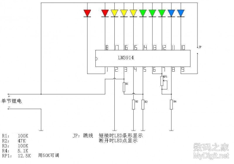

哈哈 我又来了,今天发一个天天携带的好宝贝,psp和手机的好伴侣 刚完成的移动电源由于本人爱好旅游和游戏,psp的电池使用时间太短了,玩4-5个小时就没电了 有了这个移动电源就怕了,旅行的时候还可以配合头灯使用(头灯也是我改造的大功率led做的) 由于结构没想全,所以结构有点挤了结构有点混乱
技术参数: 2个18650  5000MA
                       输出标准usb 5v 2A  瞬间4A
                       10档电量显示
                       4个高亮led 应急手电
先上个图看看
带4个led做手电使用
给手机充电
给psp充电
3914做的电量显示

电量显示原理图

内部如果再整洁一点就好了。
升压用的LT1700??
发表于 2010-7-9 14:20 | 显示全部楼层
电量显示用0805贴片LED其不是体积更小?个人建议仅供参考没有实践过的。

用Q3?Q4?Q5?改的头灯,加强散热了吗?,打磨了聚焦孔了吗?

外壳是中州买的 led用的q3
