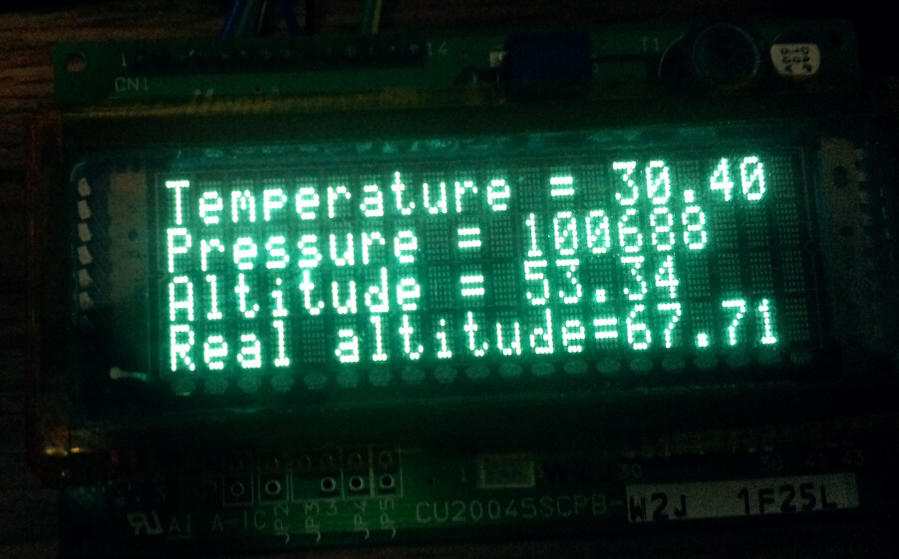

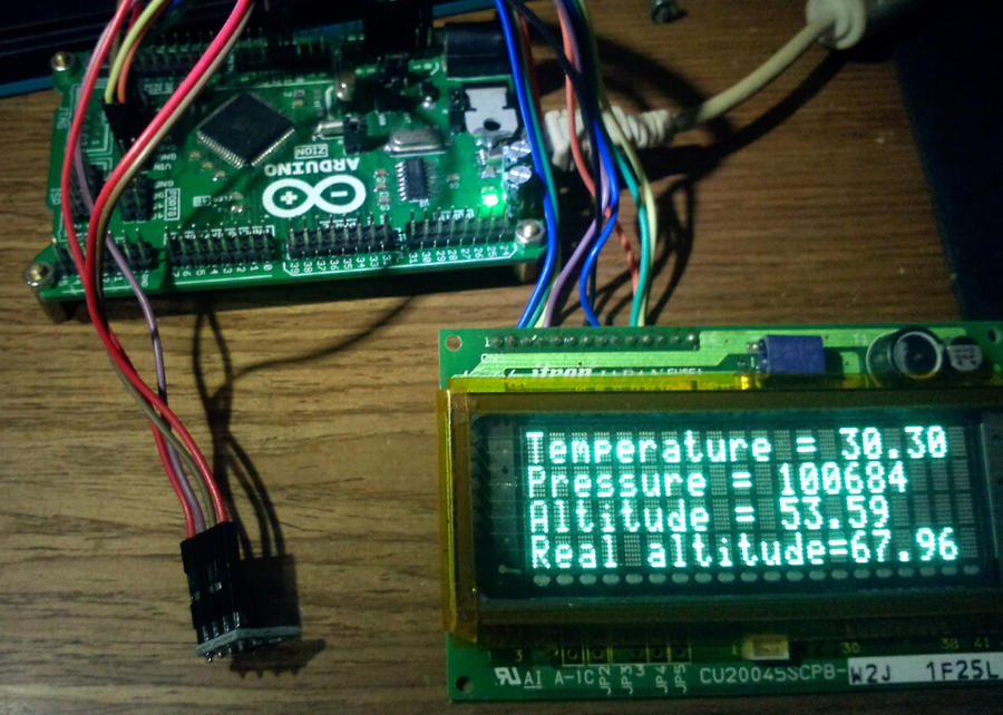

买原件的时候看BMP180挺便宜的,就买了个玩玩。百度了一下这货的程序和BMP085通用,又又百度了一下这货直接有arduino的库……于是就翻出来论坛的arduino Zion,有了这个作品
arduino编程真简单……比51单片机简单多啦~
总图: QQ截图20140824212258.jpg
2004VFD,很漂亮,嘿嘿
BMP180气压传感器,还能检测温度:

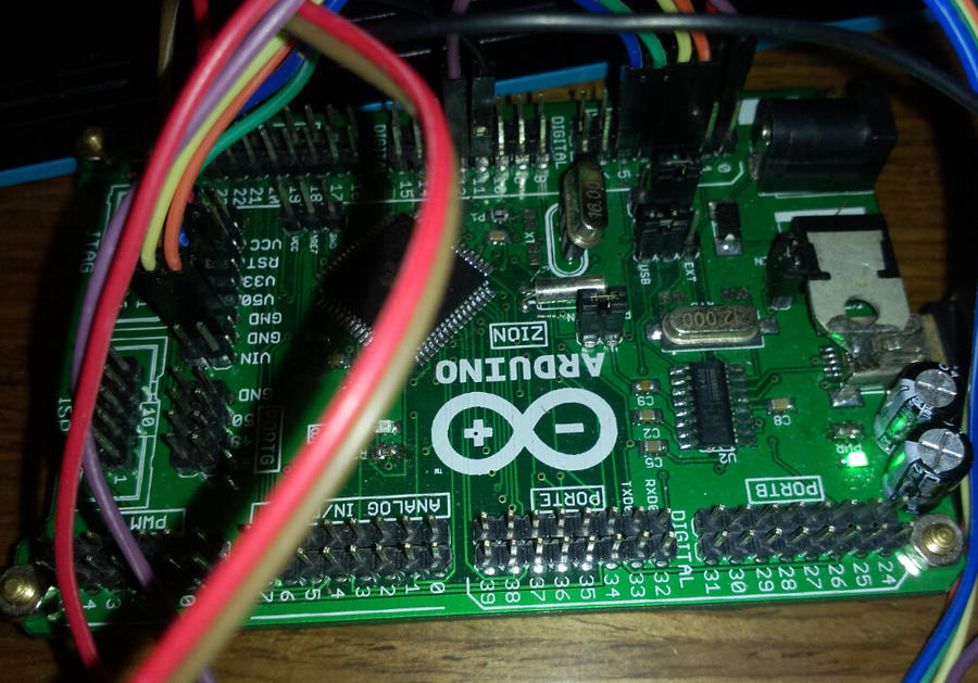

高大上的arduino Zion

我看DS,貌似BMP180和BMP085标称精度一个吊样,不知道精确度还是不是像085那样±2米的飘啊。。。飘啊。。。
发表于 2014-8-25 00:09 | 显示全部楼层
真实的高度是怎么得来的?

那个7805?非得那么躺着么
发表于 2014-8-25 12:02 | 显示全部楼层
文句子 发表于 2014-8-25 08:43
那个7805?非得那么躺着么
    好像是躺着焊在miniusb上散热吧

 楼主| 发表于 2014-8-26 12:50 | 显示全部楼层
有飘的,具体多少倒是没注意
