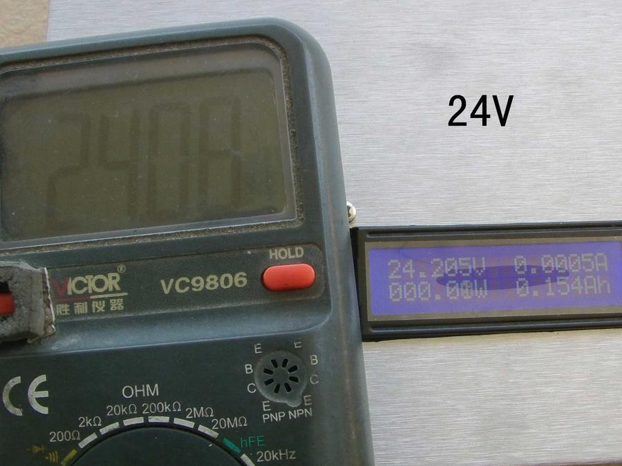

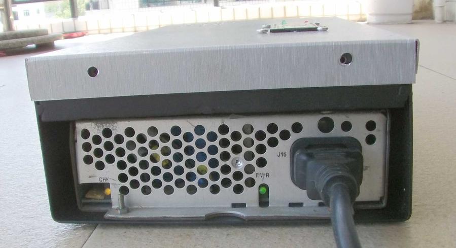

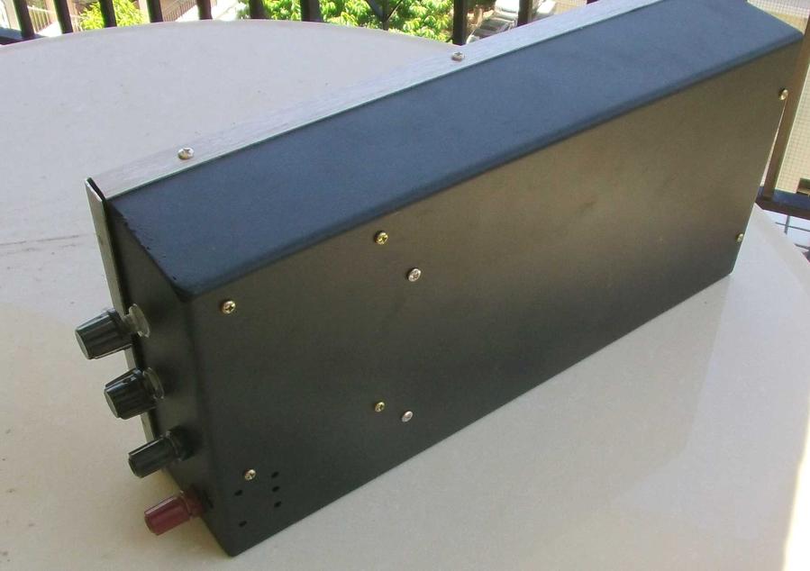

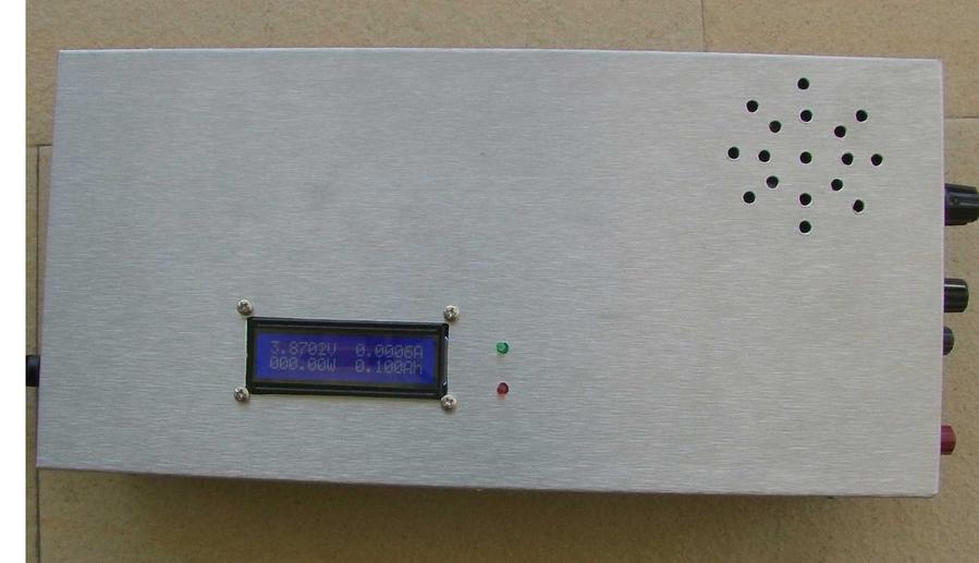

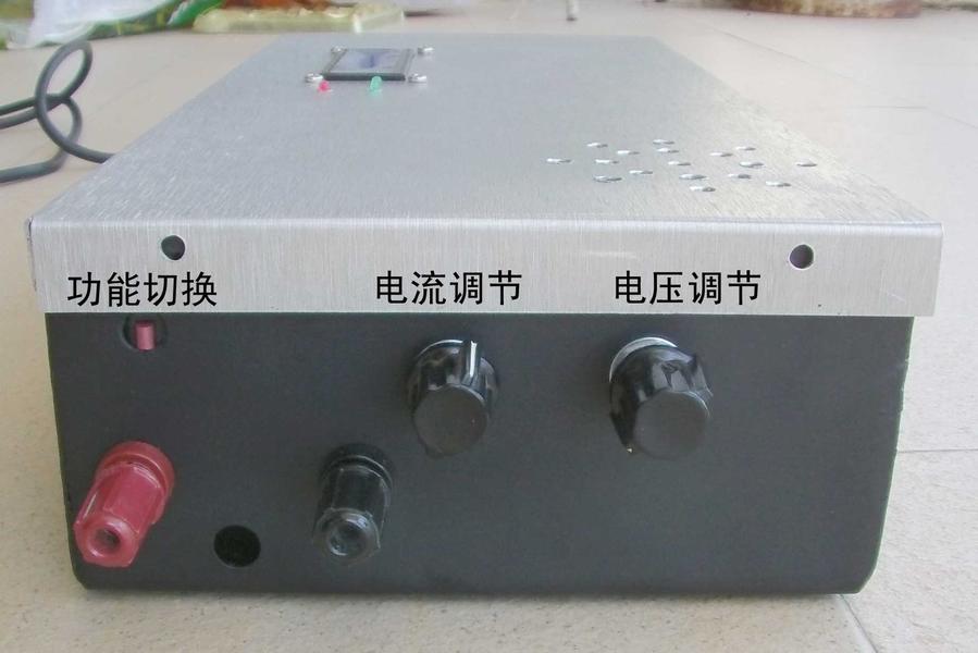

外壳是用1MM铁折的,也有焊接,面板是铝合金, 主要部件是一个37V8A开关电源盒,以及一个7A版黑武士电源, 一个数显表头及5V转换模块,
 楼主| 发表于 2014-8-25 09:53 | 显示全部楼层

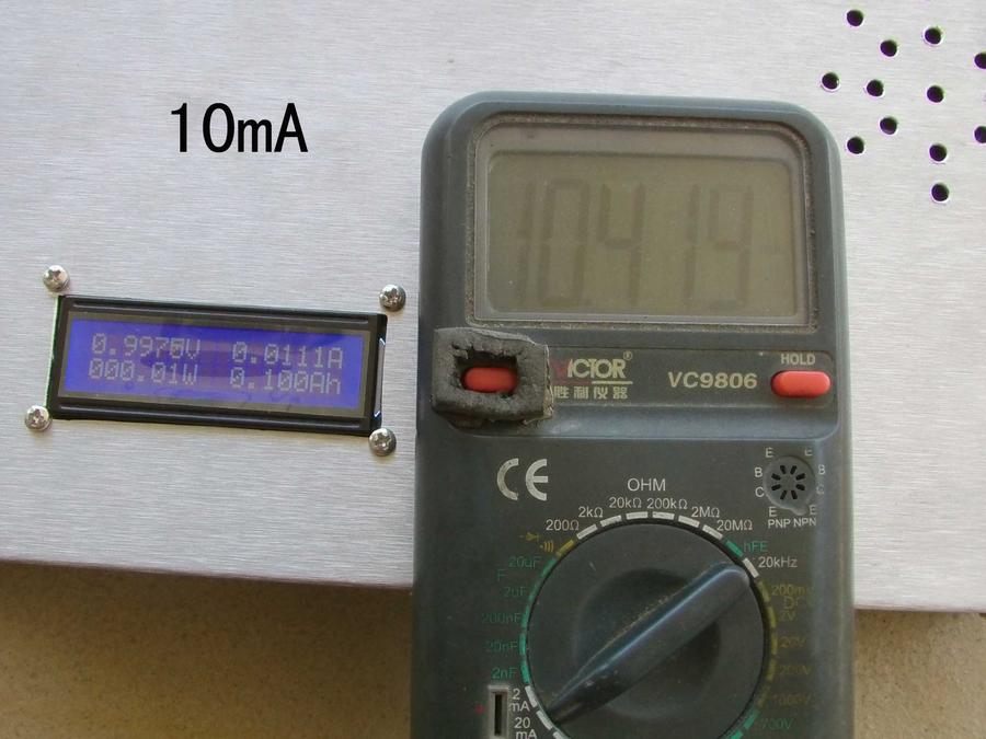

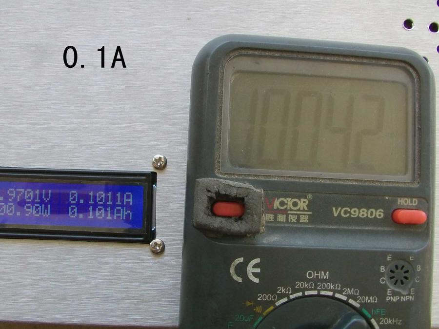

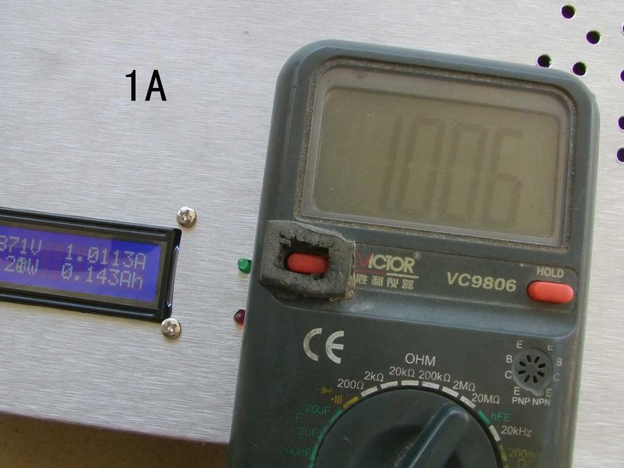

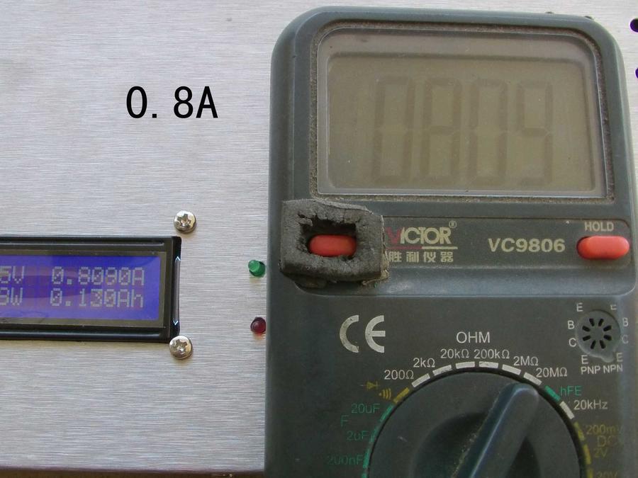

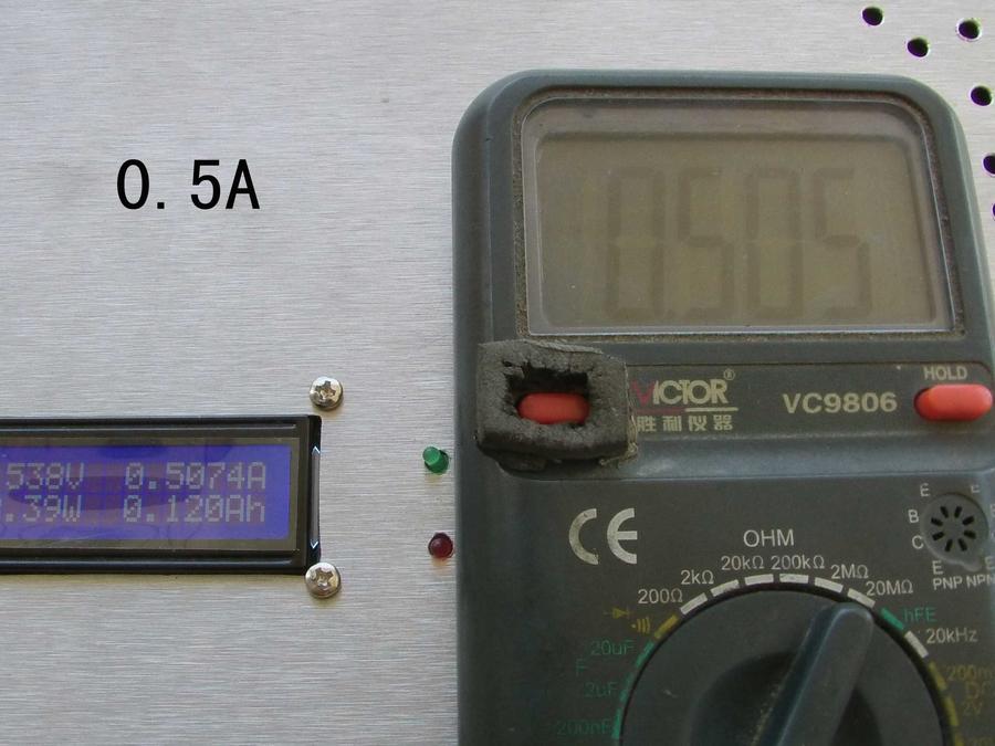

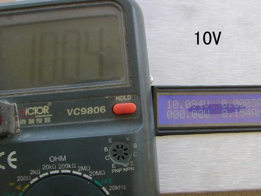

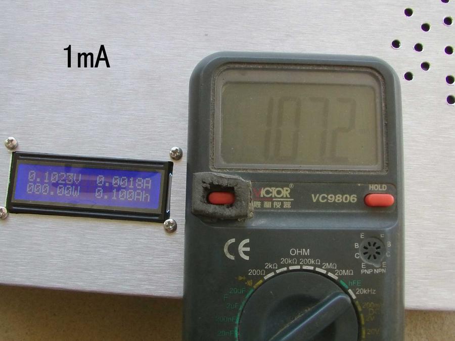

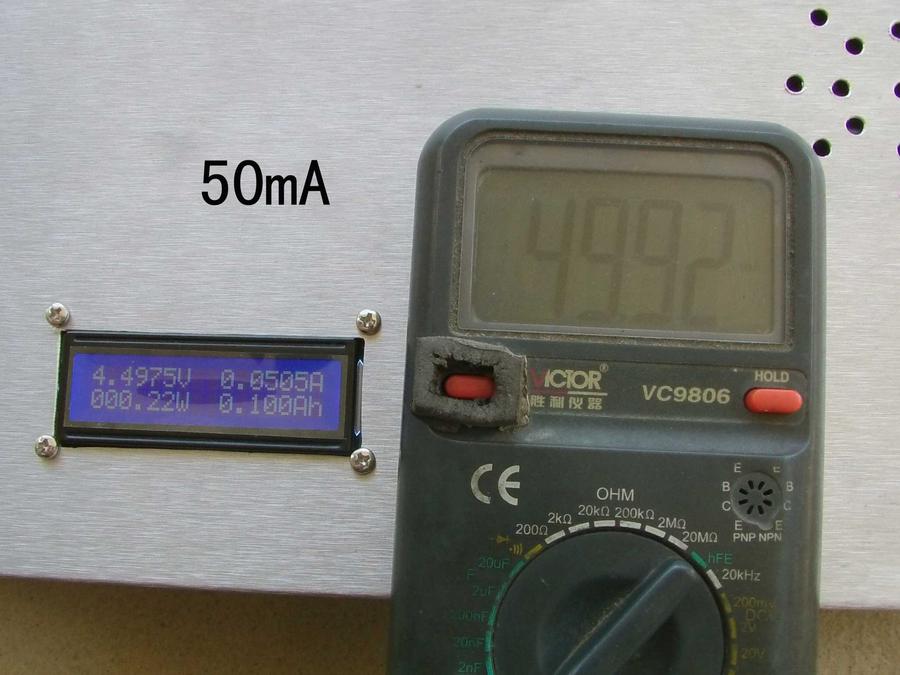

用四位半数字表 作一些对比测试,还好的是小电流表头显示也不差,大电流只测到1A
 楼主| 发表于 2014-8-25 09:55 | 显示全部楼层

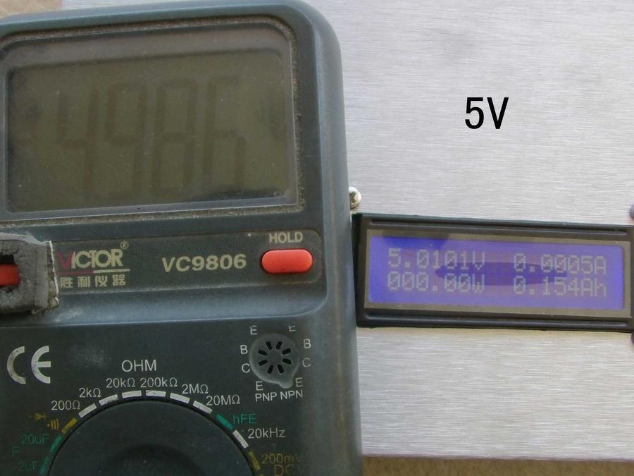

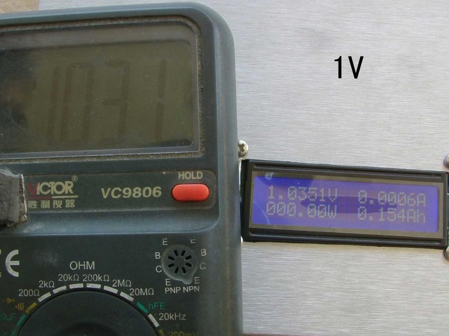

电压测试
发表于 2014-8-25 10:46 | 显示全部楼层
按键是为了防误碰?
发表于 2014-8-25 11:44 | 显示全部楼层
万用表按键看着恶心!电源显示屏固定是一大败笔!为什么不用胶在反面黏固定桩固定,看看那四个螺丝,叫一个难看
 楼主| 发表于 2014-8-25 12:25 | 显示全部楼层
lf1286 发表于 2014-8-25 10:46
按键是为了防误碰?
对的,是防误碰,有时装在袋子里压了工关,到拿出来用时,电没了,不得已而为之,实用为上,好不好看先不管
 楼主| 发表于 2014-8-25 12:28 | 显示全部楼层
jchdq 发表于 2014-8-25 11:44
万用表按键看着恶心!电源显示屏固定是一大败笔!为什么不用胶在反面黏固定桩固定,看看那四个螺丝,叫一个 ...
自己用的,不必这么讲究,如真要讲究,面板也用铁做的,可以在里面焊固定座,不过加工一个铁面板远不远铝面板来得这么容易的
发表于 2014-8-25 13:31 | 显示全部楼层
不错了,外壳,业余条件下
发表于 2014-8-25 13:56 | 显示全部楼层
手艺不错     布局感觉别扭
 楼主| 发表于 2014-8-25 14:55 | 显示全部楼层
ttyxli 发表于 2014-8-25 13:56
手艺不错     布局感觉别扭
里面表头电流取样的康铜丝要远离热源,或是尽量地减少热源影响,表头的位置是有些别扭
