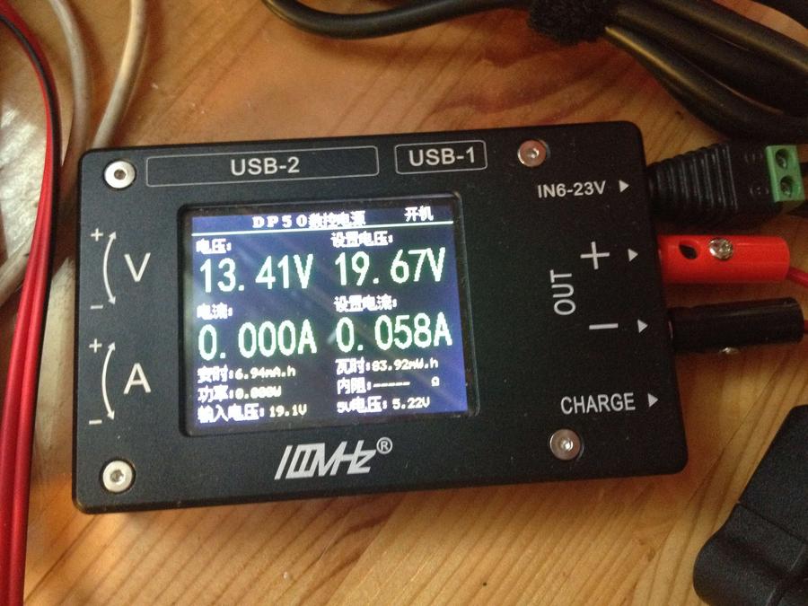

大概问题就是,我用DP50W和19V电源,带一个24V 0.15A风扇,先设定输出12V 限流0.05A,这个时候一切正常,DP50W输出0.05A 约12V ,显示输入电压19V,一切正常。
之后我调大电压,理论上19V输入的话,应该到16V就无法向上调了,结果电压一直可以向上调到18V甚至更高,此时显示输入电压达到21V甚至更高,但是输入电源是不可能达到这么高电压的。
用一个12V电源测试,正常显示输入是12.1V的,但是用了这样的操作以后,可以一直输出到12V,显示输入达到14V甚至更高。
视频在这里
http://v.youku.com/v_show/id_XNzYyMTcxNDg0.html

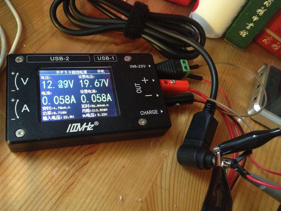

发表于 2014-8-27 12:46 | 显示全部楼层
视频显示,你调节过程中,外部输入有一段是22.5V,此时对应的可调就是19.5V 左右,不清楚是你的外接电源有问题,还是DP50的输入电压检测有问题;但是由于DP50内部检测电路及其简单,再加上检测5V正常,这2个电压检测的模式完全一样,因此判断外部电压可能不稳;

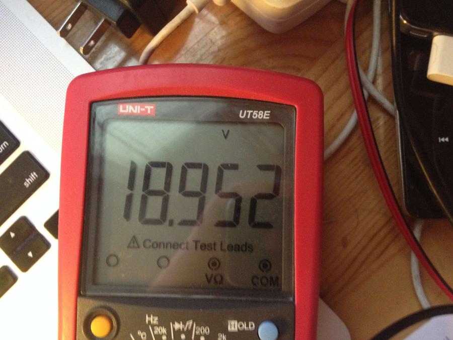

拿万用表量一下输入电压就可以确定

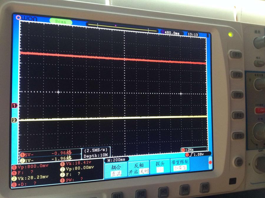

用示波器观察了输入电压,没有任何变化,非常稳定。。。
我现在在输入电压19V(已通过万用表/示波器确认)情况下,这样操作后,DP50W显示设定电压19.67V实际输出12V多,恒流有效,而输入的电压却是错误的22.9V。。。而且这个情况下,如果断开风扇,输出电压会突然显示达到17V,然后回到13V左右,但是这个时候输入电压会变正常,而设定电压还是刚才奇怪的19.67V。。。觉得这里应该还是有一定问题的。。。虽然不影响使用,不过当时调试时候看到设置电压一下飚到19V以上还真是吓了一跳,马上拔了电源。

图在这里出现异常:输入显示达到22V以上,设置电压显示到19.67V,恒流依然在工作。
示波器显示没有电压波动(5V/DIV 4DIV不到一点,即19V)
万用表显示19V正常
此时去掉风扇负载,输出电压突然变高到17V多(未拍照),之后回到13.4V左右,比恒流电压略高,输入电压又显示19.1V正常,但是设置电压还是19.67V
