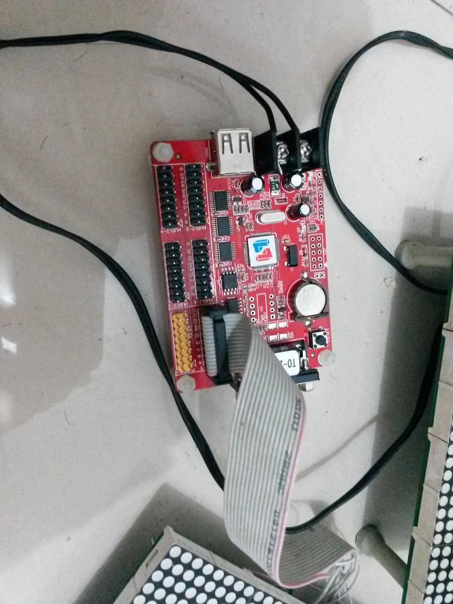

前段时间 买了个灵信的点阵驱动板,刚好手上有两片64*32 的红绿点阵 但就是不知道怎么两片同时拼起来用!
单个可以链接使用

发表于 2014-8-26 22:27 | 显示全部楼层
点阵应该有输入和输出两个接口的,上一屏的输出接下一屏的输入
发表于 2014-8-26 23:42 | 显示全部楼层
一般正规的屏上在两边都有接口,一个串一个  一路串下去的
级联大都是直接连接的排线。
发表于 2014-8-27 00:12 | 显示全部楼层
控制卡有两个08接口输出 也可以分别接一块3264拼成6464来用
发表于 2014-8-27 06:58 | 显示全部楼层
可以串联也可以并联
 楼主| 发表于 2014-8-27 21:02 | 显示全部楼层
请问点阵驱动板上的那几个排针是怎么用的 有谁知道啊

 楼主| 发表于 2014-8-28 00:16 | 显示全部楼层
lipeixian 发表于 2014-8-27 21:34
你这个小同志真有意思,点阵板背面连个图片都没有,叫人怎么回答你啊。
不好意思 我是问那个点阵卡的几个排针都是怎么用的,不是说点阵屏!!!
发表于 2014-8-28 07:50 | 显示全部楼层
看你的图片应该是标准08接口,但不知点阵板是不是?注意:点阵板有输入和输出接口,第一块的输出接第二块的输入。
发表于 2014-8-28 08:14 | 显示全部楼层
看来楼主还需要补补点阵方面的课,先要找到各种接口的标准及接口定义,然后你就知道了
