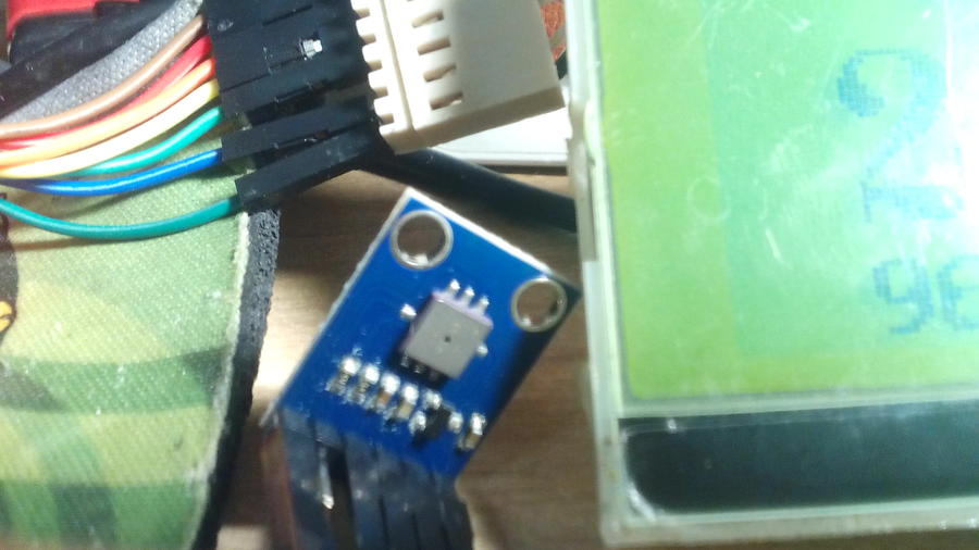

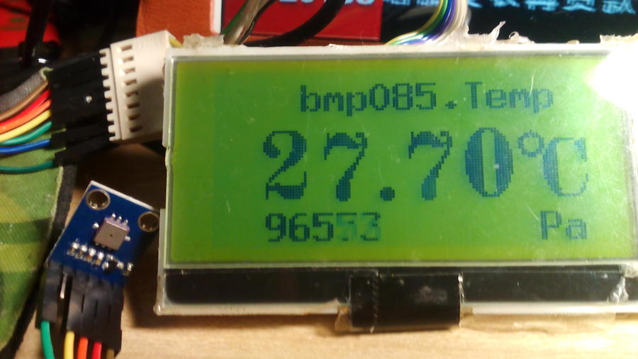

ARDUINO+BMP085 lcd显示气压与温度
下面上代码及图片
  从BMP085传感器读取温度与气压数据。
  通过Serial.print命令以9600波特率发送至串口监视器。BMP模块接线UNO板接A4,A5;其他的接SCL,SDA  LCD为ST7576驱动-12864液晶屏

串口显示
串口显示
LCD显示
LCD显示
LCD显示
LCD显示
BMP模块
BMP模块
BMP085.txt
5.17 KB, 下载次数: 0, 下载积分: 一乐金币 -1
售价: 1 人民币  [记录]  [购买]
代码

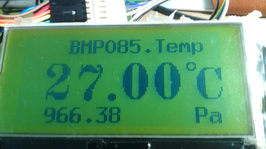

 楼主| 发表于 2014-8-27 21:16 | 显示全部楼层
对大气压力显示不懂,是否需要这样改
u8g.print(pressure);显示00000
改为
u8g.print(pressure*0.01);显示000.00
