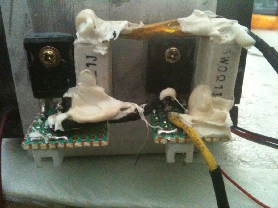

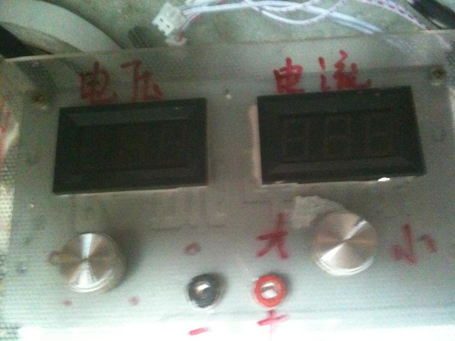

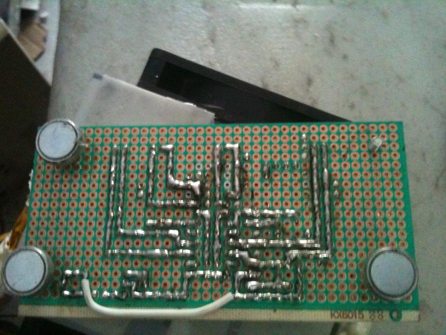

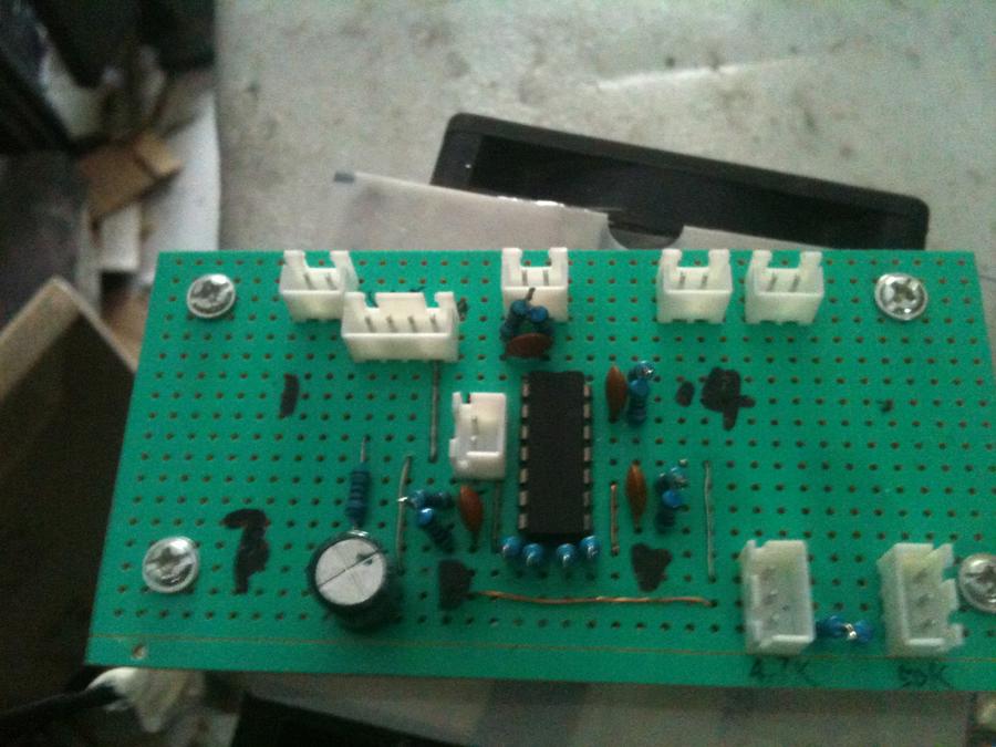

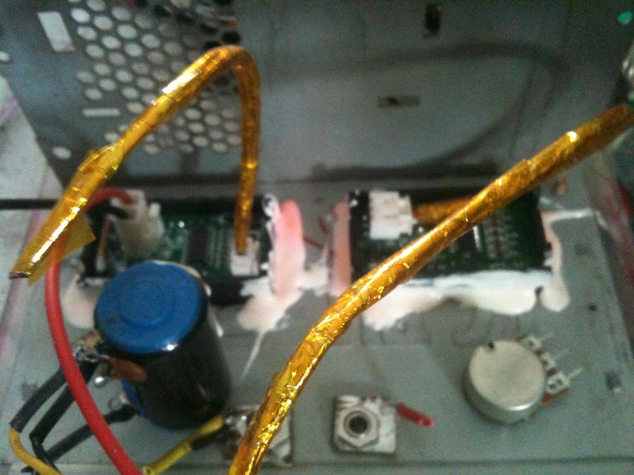

 楼主| 发表于 2014-9-22 15:33 | 显示全部楼层
我的负载做成了
按照上面的图纸做的

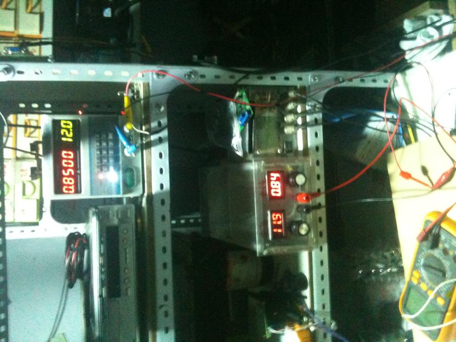

发表于 2014-9-22 16:55 | 显示全部楼层
上个调试和测试图看看效果怎么样,恭喜楼主完成了,没有烂尾,呵呵!
 楼主| 发表于 2014-9-22 18:06 | 显示全部楼层
部分照片
IMG_0474.JPG https://www.yleee.com.cn/forum.php?mod=attachment&aid=MTU3MjEzfDNlMDdmMGEwfDE3NTYxNDYyMDF8MHw%3D
控制
控制
功率
功率
表头
表头
表头
表头
