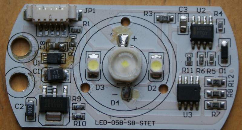

一个矿灯烧了坏了,打开发现,有些地方烧了。另外打开一个好的对比,第一幅即是。
http://i3.6.cn/cvbnm/94/16/12/74575e246219d797a69ea4f9df431327.jpg
下边是坏的,似乎标注47  10uF的地方本来就没有元件。左下边的c106确实烧掉了,是我用手一捻变成了粉末。灯碗严重烧毁。
http://i3.6.cn/cvbnm/c4/90/84/b6f9d8695189e55bdd37ca3977efeb2d.jpg
请问一下大家觉得修一下是否容易?如果不修,我拆下主发光二极管用的话,用一节锂电池(带控制的),需要加多大先留点组限流电阻合式合适?

发表于 2010-7-10 18:14 | 显示全部楼层
好像很难维修
发表于 2010-7-10 18:15 | 显示全部楼层
贴片电容耐压就是不高,焊一个普通电容试试还能不能点亮。
发表于 2010-7-10 18:22 | 显示全部楼层
好似不是太难修吧,先看看那个1117坏了没。不知道那个1117在这里是干嘛使的,应该是用LM358控制恒流??U3是嘛玩意啊?
帖片电容全爆炸了,换吧,好象芯片也炸了

 楼主| 发表于 2010-7-10 19:04 | 显示全部楼层
左下:LD1117(第二行是Y408)
左上:U1 :3行竖写的字分别是:94、F5、FFR。
右上:U2 :LM358,第二行:2ACHF。
右下:U3 :3行字分别是:PF4AX、FDS、9926A。
右边的D1是:横写的T4,下边小字竖写的R6
发表于 2010-7-10 20:27 | 显示全部楼层
看你的电池电压多大了?直接加恒流驱动板吧
发表于 2010-7-10 20:33 | 显示全部楼层
要俺说就这几个元件,全部拆下来量一下再装回去也不是难事,呵呵
U3应该是FDS9926,双N-MOS,貌似就是通过LM358控制MOS恒流?
LD1117调啥电压就不知道了。
