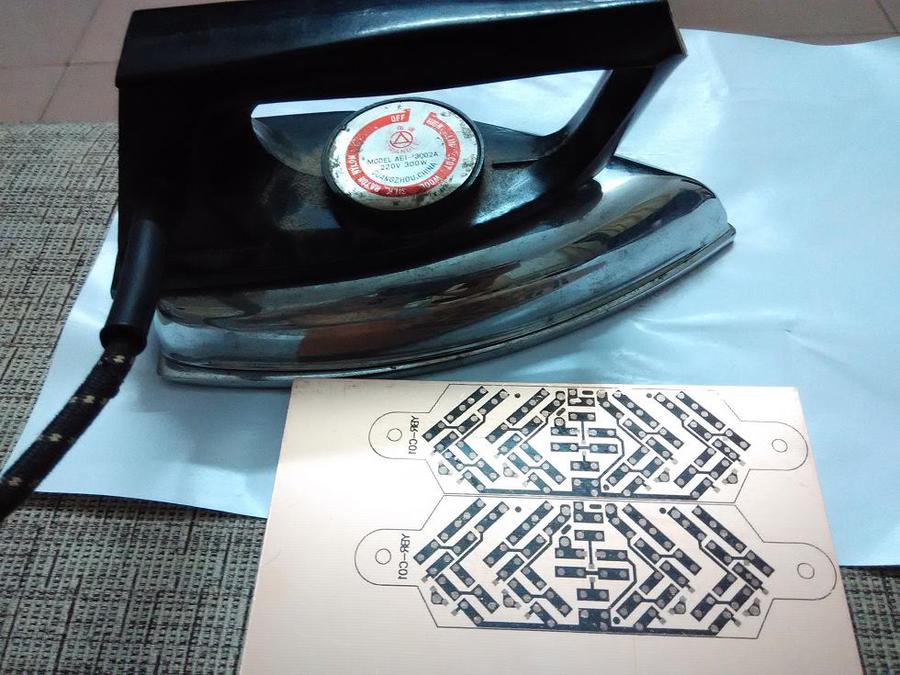

读书的时候见过同学搞过,当时看着觉得他好厉害,时隔10年,我也来凑下热闹,学着做,当时还用三氯化铁,很脏,现在时代进步了,有很好的替代品了,干净多了。废话多了,上图,做的不好高手指点,谢谢!!
 楼主| 发表于 2014-8-30 23:02 | 显示全部楼层
拿出老妈几十年的老古董。铆钉是做双面板的

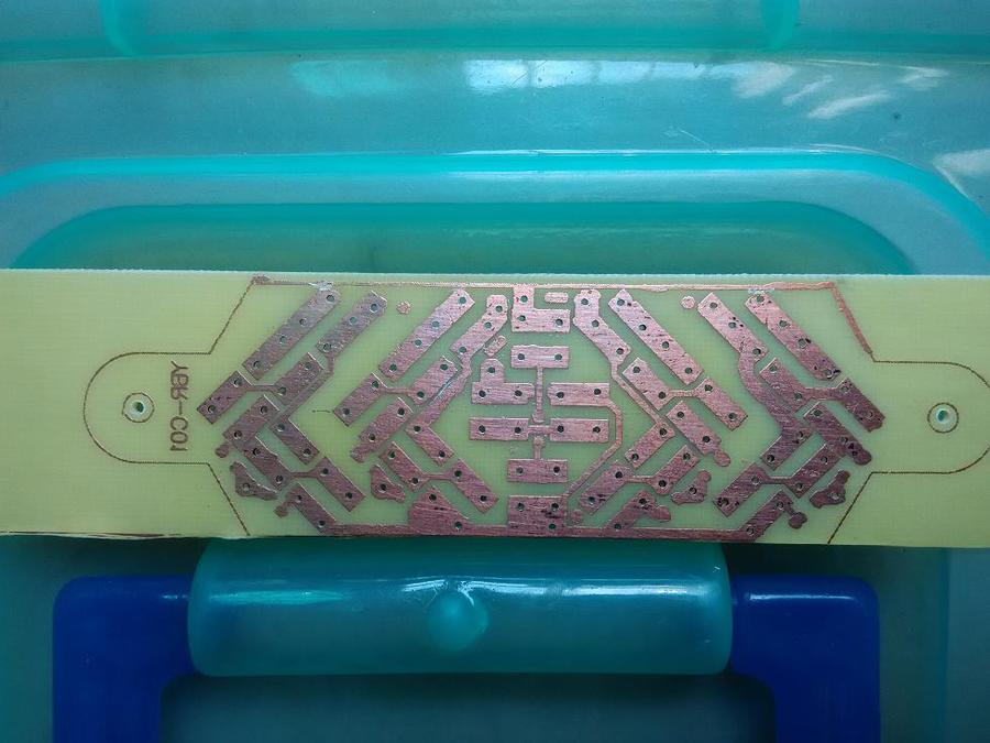

腐蚀后
腐蚀后钻孔的样子。

这种腐蚀剂不加热没法用,加热又很麻烦

摩托车尾灯??

还不如用三氯化铁为好。
三氯化铁很脏,以前玩过,现在这个是澄清的液体,很干净的  发表于 2014-9-14 10:16
发表于 2014-9-1 07:38 | 显示全部楼层
我的做法就是放4/1的冷水然后用开水一冲!直接腐蚀就好了!用完倒掉
