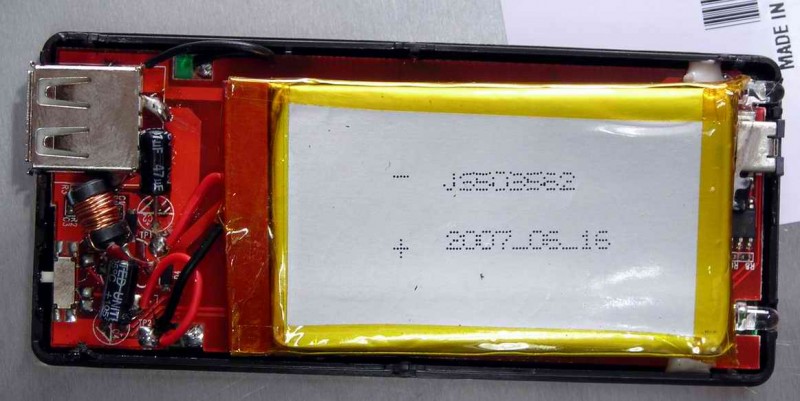

发表于 2010-7-13 10:42 | 显示全部楼层
内部图: 002.jpg

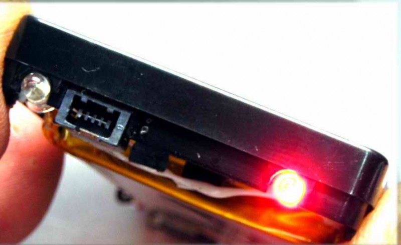

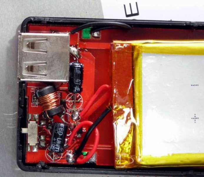

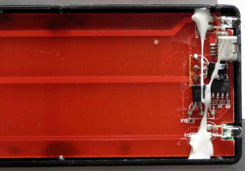

充电接口特写: 003.jpg mini usb 充电接口,可以给内部锂电充电(5V输入)

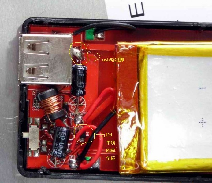

5V输出接口特写: 004.jpg 大口(内部锂电通过升压以后输出5V)直接接充电器 (充电输出口) 123.jpg (最新玩法,试验通过,把D4焊下串联在太阳能电池输出正极当隔离二极管使用D4正极接太阳能电池输出红线,D4负极接USB输出,锂电池拆除。可以用USb充电线直接给手机充电,光线越强充电越快,太阳能电池开路电压6V多一点。)
太阳能发电指示灯: 001.jpg 太阳能发电指示灯,内部锂电池良好的情况下,太阳能电池板对着光,光越强,红灯越亮,靠近mimi usb的蓝灯,是充电指示灯,mini usb接 5V后 充电中 蓝灯闪烁
