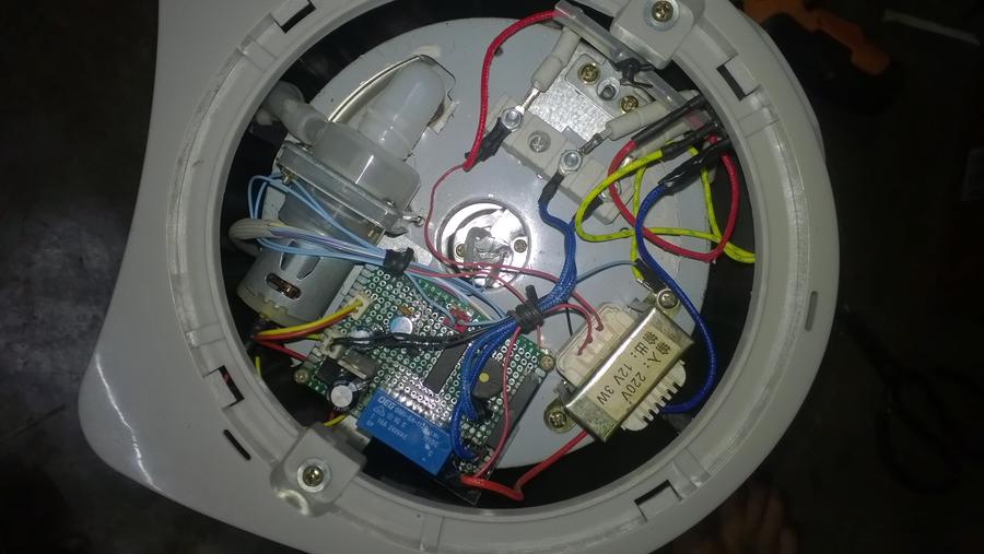

上次本人发布了一个智能电热水瓶,采用18B20测温,使用近2年,由于塑料长期高温烘烤,变脆了,上部支撑水箱的架完全烂掉不得不换新的。新买的电热水瓶拆开一看,不愧是山寨货,电路极其简单,使用一个突跳式温控器,而且连变压器也省了,用电容降压?草!如下图:
于是重新设计电路,采用STC 12C2052AD单片机控制,这次采用热敏电阻作为测温元件,节省成本。电路如下:
采用了两块电路板,一块是单片机控制板,一块是电源驱动板,据说HTC手机采用双叠板设计,本人也来一个,哈哈....主要是空间不足采这样设计,挼下图:
电路设计好,就差调试了,下面是调试图:
实测温度在98.5度达到沸腾,AD值0xae。至此调试OK。
功能与说明:
1缺水报警提示,如果在出水时没有水了,电动机自动停止出水并报警;2具备传感器短路,短路检测,若传感器故障红色和绿色指示灯闪烁,蜂鸣器快响3碰杯出水和自锁出水,碰杯出水必须碰住才出,杯离开自动停止出水,自锁出水每按动一按键状态转换一次。4水煮开时,红色指示灯闪烁3次,蜂鸣器叫3次。下面是装好效果图:

发表于 2014-9-13 22:36 | 显示全部楼层
这种电路,一片板就够了吧!
上层的芯片是什么,看不清,io直接驱动就好。
12v变压器高了,6v足够,反正mcu是5v。
热敏电阻不见得就节约成本,ad的mcu比不ad的要贵。
