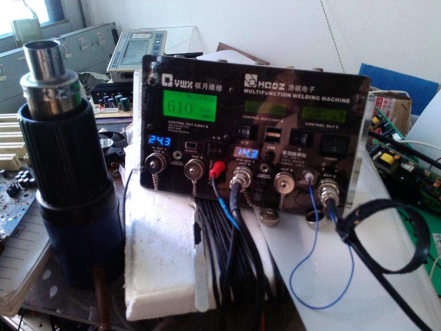

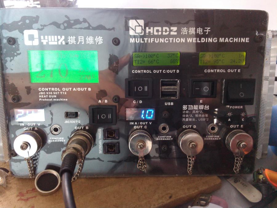

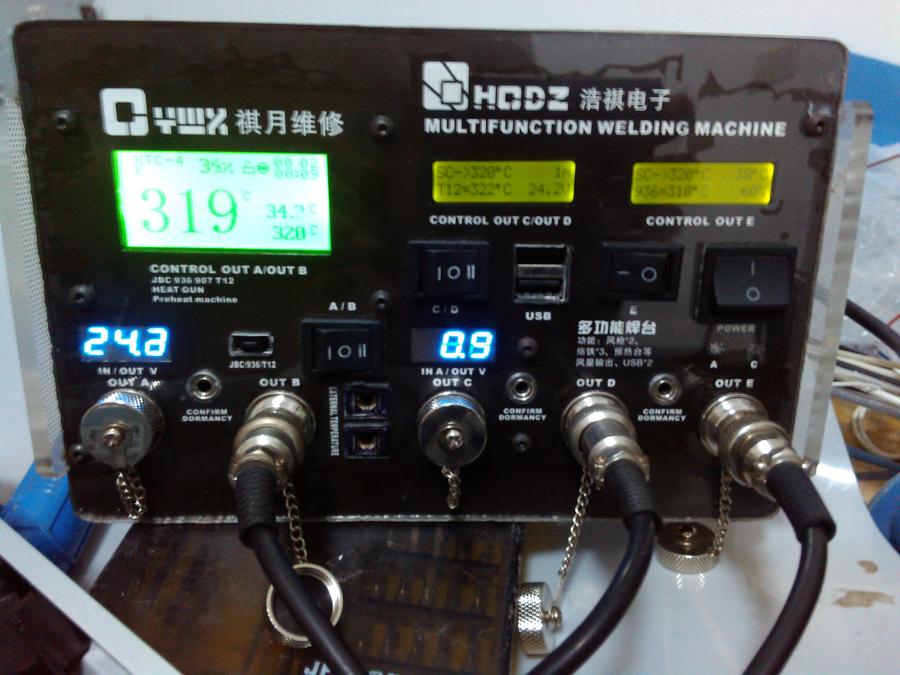

前段时间发的帖子,焊台已经工作了有一段时间,正在验证阶段。还是按照预期效果进行,下一步是扩展的吸锡枪!!!风枪里加了个导风叶让风旋转起来

喜欢这蓝字的表
蓝色分别显示控制1和2的风枪电压和输入电压和工作电流  发表于 2014-9-9 19:40

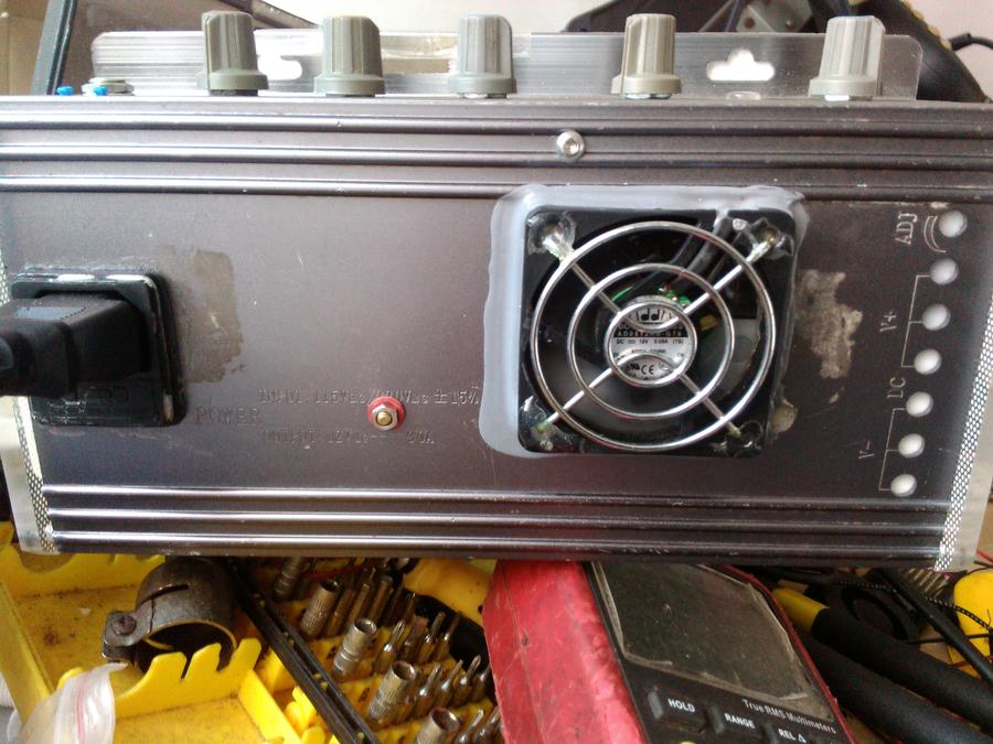

眼都看花了,还怎么修
设计的时候是综合维修因数来设计的,保护电路多,自动散热系统!!  发表于 2014-9-9 19:39

发表于 2014-9-4 19:53 | 显示全部楼层
话说吸锡器你准备加在哪?如果要加的话貌似面板又要重新折腾了。
扩展底座,底座里就真空控制部分,NE555控制真空时间  发表于 2014-9-9 19:38
