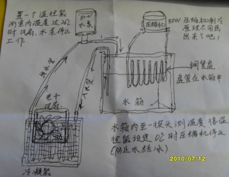

你这压缩机小命不久矣

回复 2# 西岸
    何解?超负荷?怎么样改进,请赐教
发表于 2010-7-12 22:43 | 显示全部楼层
纸上可以随便标注功率,比如80W压缩机,实际工程上要使得某一定空间降温到一定程度就不是百来十瓦能解决的。最致命的地方是该设计图仅仅考虑到低温如何向应用空间传递问题,偏偏忽略了压缩机输出地高压冷媒本身携带高热,需要通过一定的方式放散到室外空间中去,楼主可能以为铜管散热器浸没入水中就是散热,这又与制冷相悖。
总而言之,这样的设计有三个致命病灶:1)没有切实地计算非绝热空间制冷的功率需要;2)工作回路本身存在重大缺陷;3)本设计比现有空调机因为增加了热交换水箱而使的其结构复杂许多,效率必然很低。
因此,这种设计属于空想+一点电子DIY精神的产物(两处标出温控装置)

发表于 2010-7-13 00:30 | 显示全部楼层
压缩机的功率小了制冷量不够,空调也是用压缩机制冷的,它的功率有几千瓦呢,就是小的空调的压缩机也有几百瓦呢
发表于 2010-7-13 00:39 | 显示全部楼层
又一个无视能量守恒定律的。

    这思路有意思,等价的作法可以试试这个,买一个旧冰箱,然后把冷冻室和冷藏室全装上水箱,然后用你那个80W的风扇循环,你看看能有多凉.冰箱也就使那么点空间降温,用水作冷媒导出来能凉多大块面积?不如买个大冰箱躲里面.
楼上那位讲的对,最小的空调也要几百W的.冰箱才多少W.{:3_470:}
发表于 2010-7-13 07:56 | 显示全部楼层
其实我也有这个想法的,不过我设想是用2匹甚至更大的窗机,将蒸发器置于一个装水的密闭容器中,再有循环管路通到各房间,各房间里的分机和楼主这个的局部一样。
然后将管路之前的这些,安装在卫生间里,通常卫生间位于房子的正中,从这牵到各房间最合理,卫生间也有排气和上下水的自然条件,方便给空调用水
