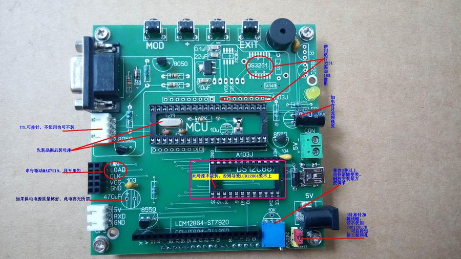

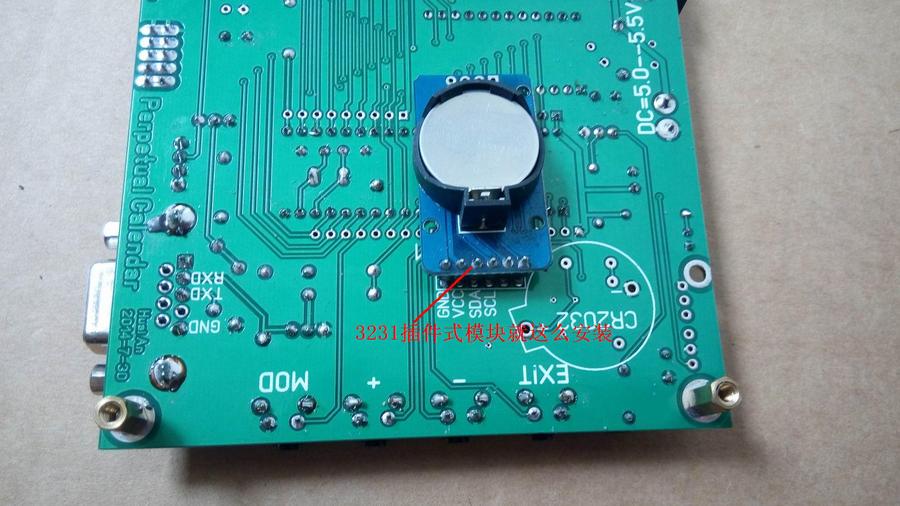

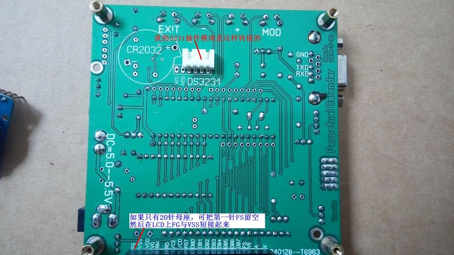

买的人多,发信箱太罗嗦,对板子焊接的说明就贴在这里,供买板子的坛友随时方便查看:
1、正面焊接说明:
2、背面说明:
补充内容 (2014-9-7 14:13):
第二张图片错了一个字母——“如果只有20针母座,可把第一针FG留空”
补充内容 (2014-9-7 14:22):
DS3231供电转换是1117是 1117-3.3V ,图纸上标的明确
