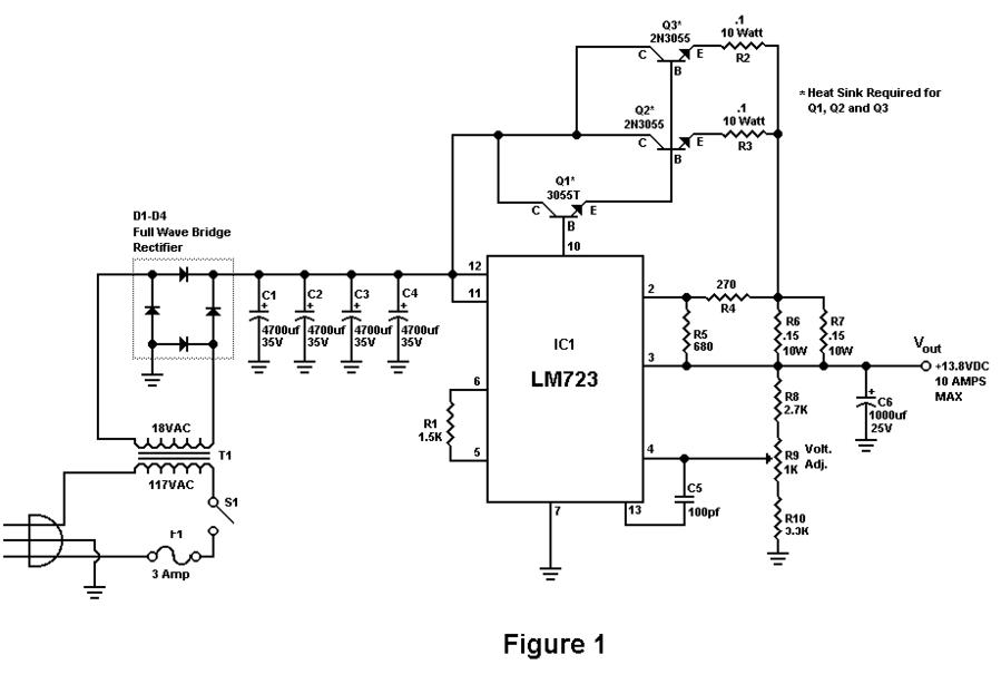

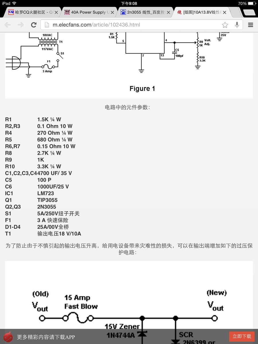

 楼主| 发表于 2014-9-7 08:35 | 显示全部楼层
这个图也是我的备选之一,补充我有的资料
原件表
原件表
保护电路
保护电路

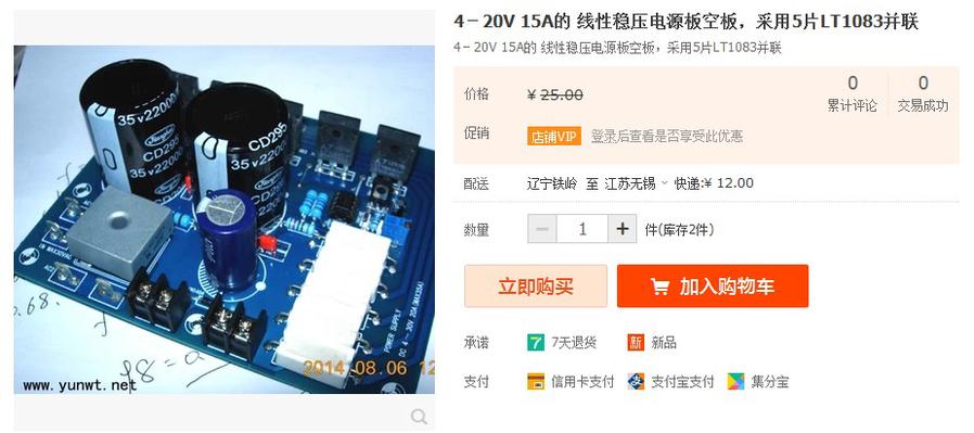

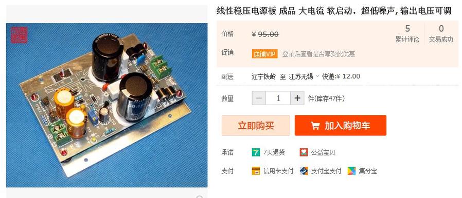

发表于 2014-9-7 10:46 | 显示全部楼层
找到两个现成的,据说纹波超低
发表于 2014-9-7 19:22 | 显示全部楼层
满载10A想要做到毫伏级纹波比较困难吧,至少要2倍于设备满载量才能保证吧,这样的话可以买一台通信级的或服务器级别的电源。
发表于 2014-9-9 10:15 | 显示全部楼层
两片LT1083并联,如果担心输出电流不平衡可以用TL081均衡。
过流保护就用简单的三极管模拟可控硅,控制NMOS场管过流截止。
