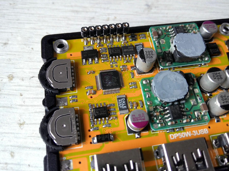

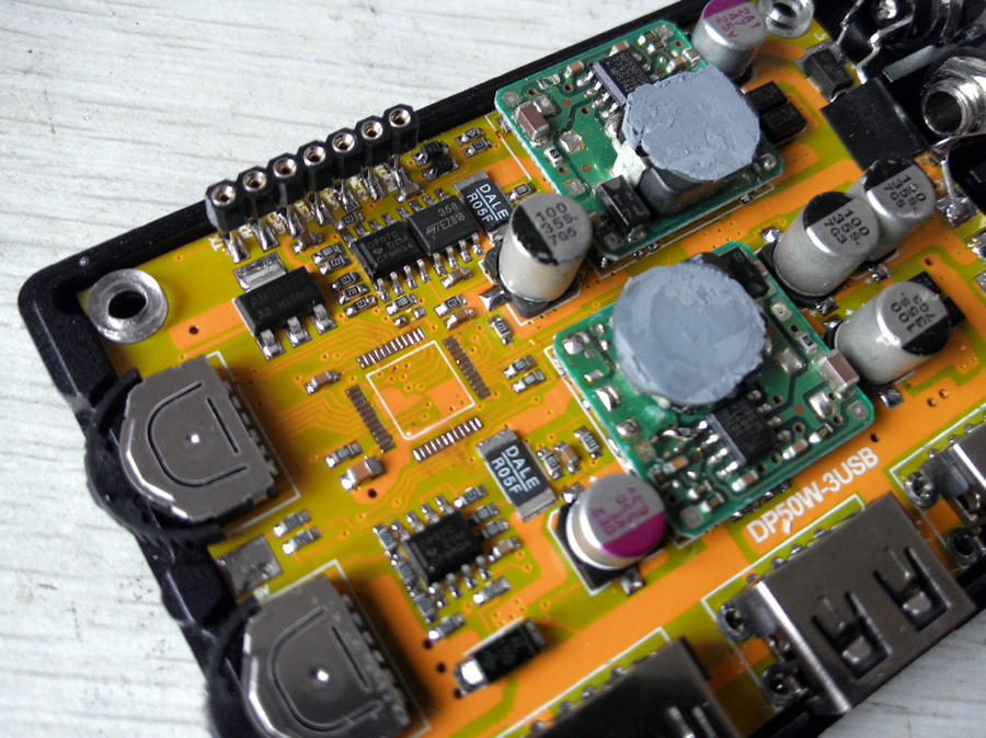

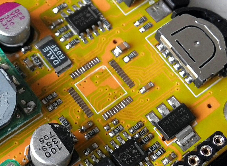

前两天CNC版DP50W挂了,MCU发热异常,于是联系apachectl买了个新MCU,打算自己换上去

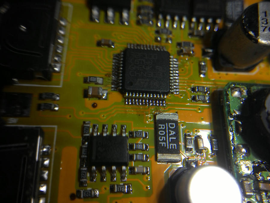

拆开看到MCU
拆焊QFP100的不太容易
我用“堆锡法”来拆焊,焊锡用低熔点的,烙铁温度高一点,不断加热四边,还是比较容易拆下来的

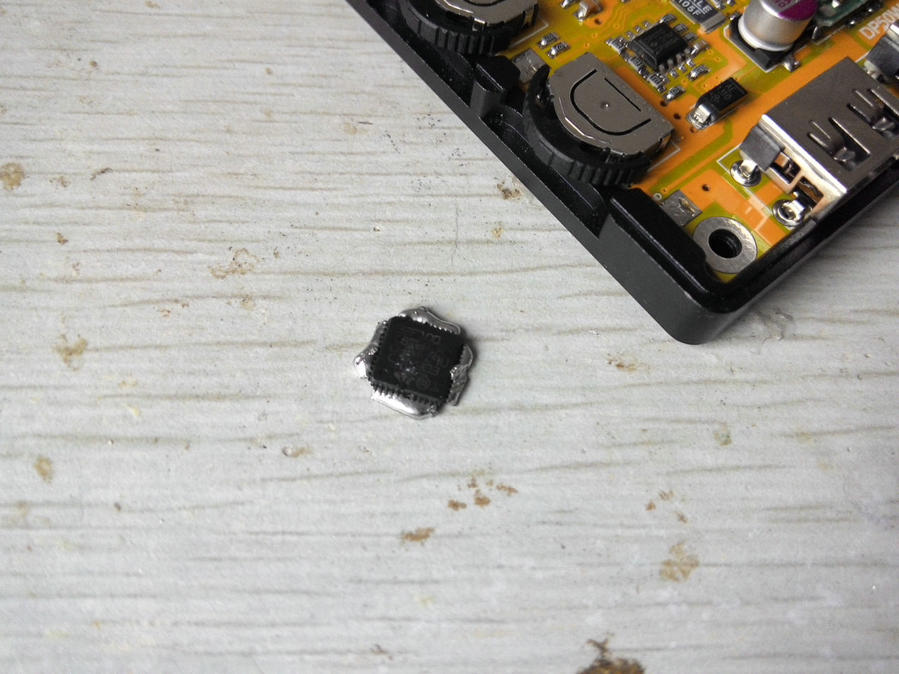

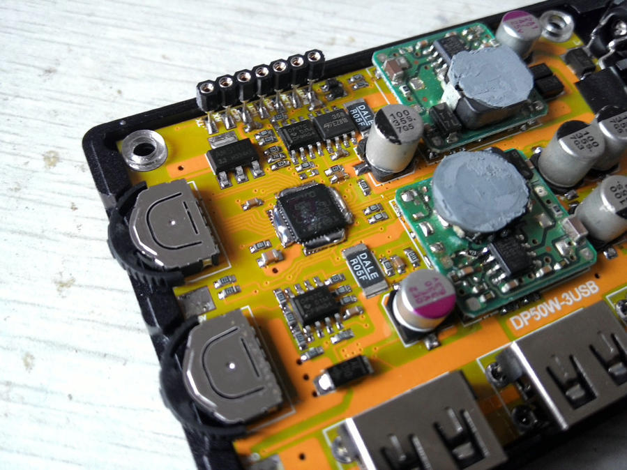

拆下来了
焊盘无损

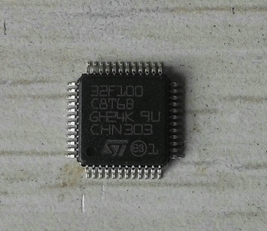

清理掉MCU上多余的焊锡
清理一下焊盘准备上新的

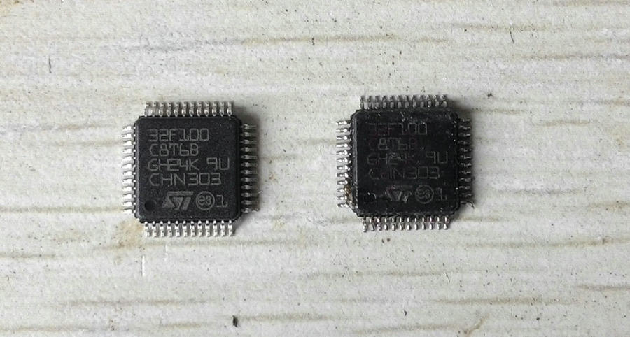

这是新的MCU
对比一下

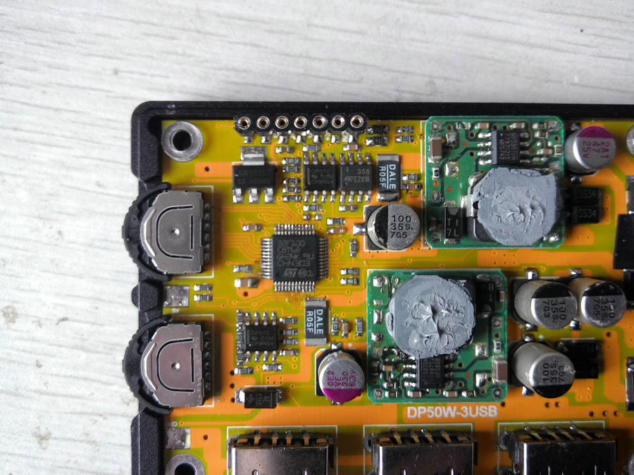

焊上去了,因为堆锡法拆焊的缘故,板子上留下了不少助焊剂,很容易就焊上了
用放大镜检查一下引脚是否焊接牢固或短路

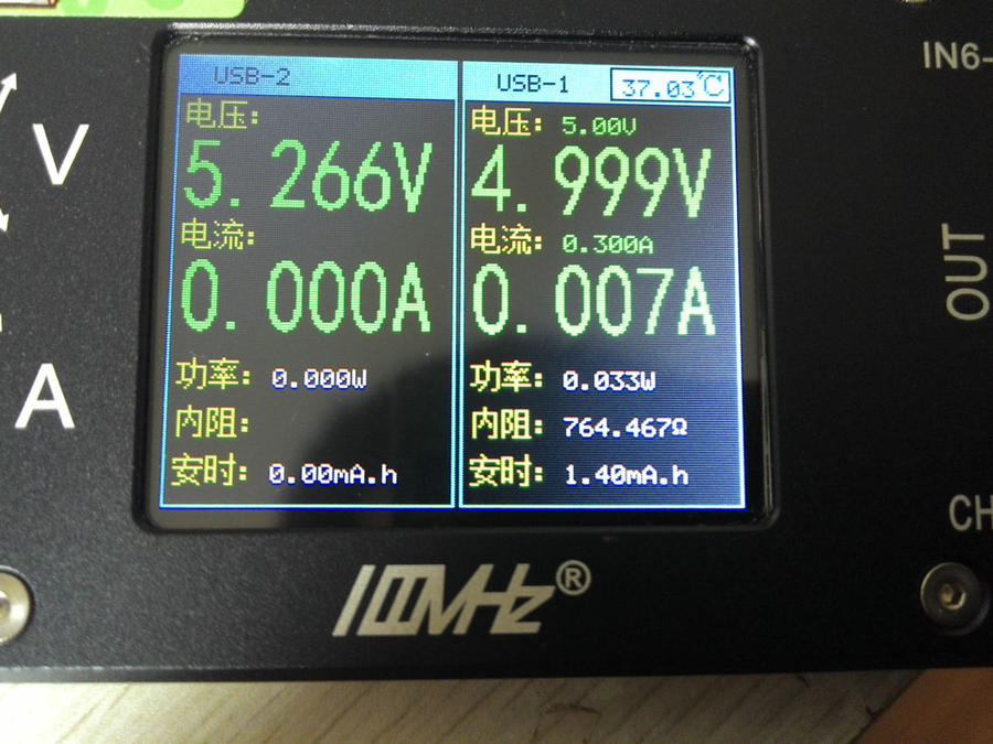

开机查看,运行正常,开机一段时间后温度正常

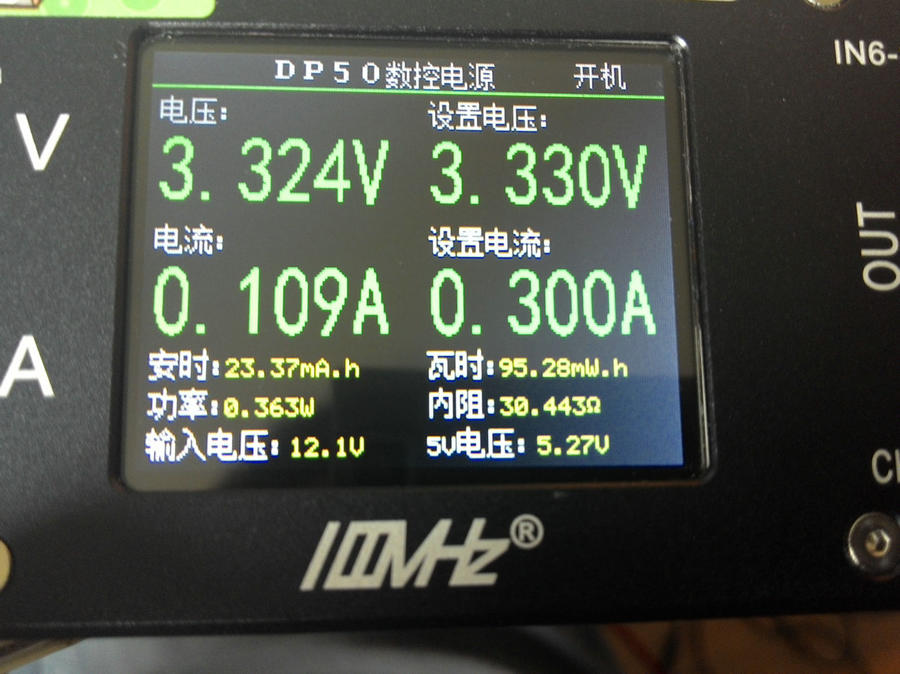

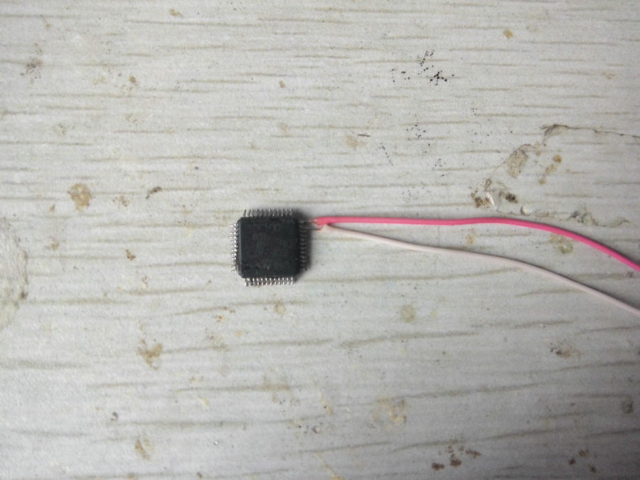

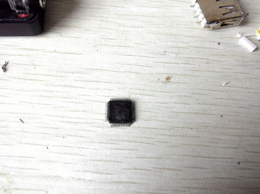

下面来看看坏的这个MCU,用引线引出VDD1和VSS1

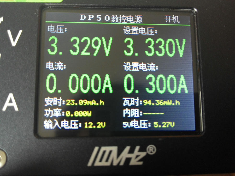

DP50W调到3.33V 300mA(已校准)
接入MCU
电流高达109mA,而官方pdf里最大不过15mA……
好了,我的DP50W满血复活了,不过我一直不明白到底是什么造成了单片机的内部击穿……以后小心点好了……
发表于 2014-9-8 15:35 | 显示全部楼层
换我,我会用刀片把mcu脚全部根部切断,后面就简单很多了
 楼主| 发表于 2014-9-8 15:39 | 显示全部楼层
这个方法我也想过,不过我还是想把MCU完整地取下来

发表于 2014-9-8 15:53 | 显示全部楼层
水平不错,我是拆不下来,想拿热疯枪,又怕背后的液晶屏受不了,拿刀又怕铜铂受不了......

发表于 2014-9-8 16:36 | 显示全部楼层
48引脚额还好,公司用的是QFP80的DSP,每次烧了都得换,这也还倒好,两分钟下,三分钟上。就怕那种涂敷过的,只能用刀片切引脚,蜈蚣变蚯蚓……
