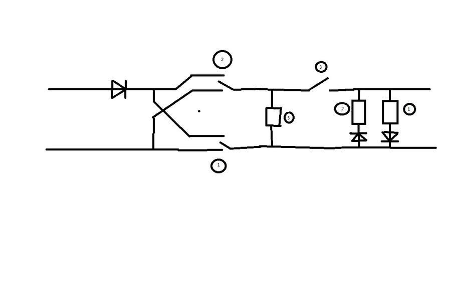

[DP50数控电源] 求科普马路边快速充电站是怎么实现宽电压输出?
发表于 2014-9-12 21:20 | 显示全部楼层
一个计费器,一个横流电源,两个二极管配合继电器检测正负,就成了

发表于 2014-12-15 22:12 | 显示全部楼层
oide025 发表于 2014-12-14 14:49
你说的我挺感兴趣,二极管配合继电器怎么检测正负,能给科普下吗?
我只是随便画一下,实际并非这么简单,继电器需要特制,30~70V都能工作,保护电路也要添加,保险丝等。
大街上看见的一般都用MOS管来实现,电路也相对更简单,网上有图纸,自动识别正负极充电电路。

发表于 2015-4-22 18:40 | 显示全部楼层
好一点的就是 pic单片机检测电压范围 输出到324 限制电压 恒功率充电器400w左右 不需要控制电流 电压高 电流就低,电压低电流就高  正负极控制就是一个比较器358控制  用两个继电器  所有单片机 324 358 继电器都是单独供电
