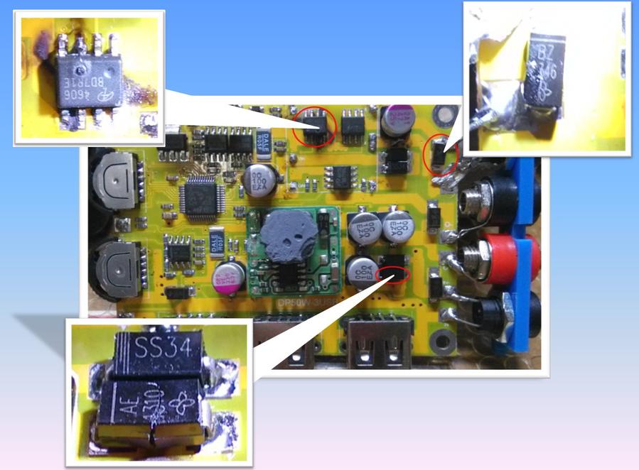

DP50W电源操作不当,烧毁部分元件。板子上烧毁元件的位置。求这三个元件哪里能买找到?

这电源硬件做的实在不怎么样啊,很多保护不到位

楼主的这个是怎么了,烧成这样,主输出MOS、充电TVS、USB-TVS,同时烧掉这三个元件,不解?

给电屏充电,电源12V以上,电池12V以上,接反,相当于24V短路,只烧3个器件,其中还有2个是保护器件,还算是比较幸运的

老大不是接反,是回流12v回流造成的。接反就没这么简单了。
好在后来都解决了,现在的操作步骤不敢出错了,调压、转换前断开负载,包括USB的负载,切换后确认,无误后接入负载,再充12v电瓶时加入3A的二极管防止回流,并且不手欠的随意改变工作模式了。
