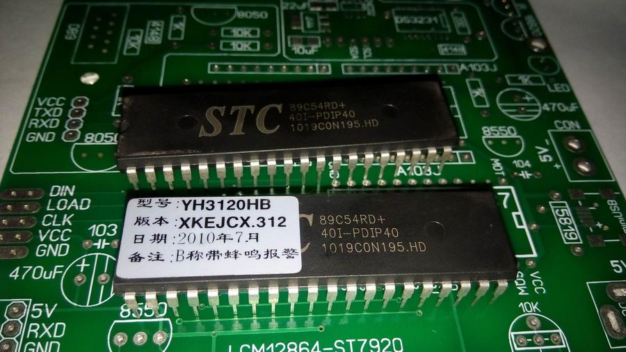

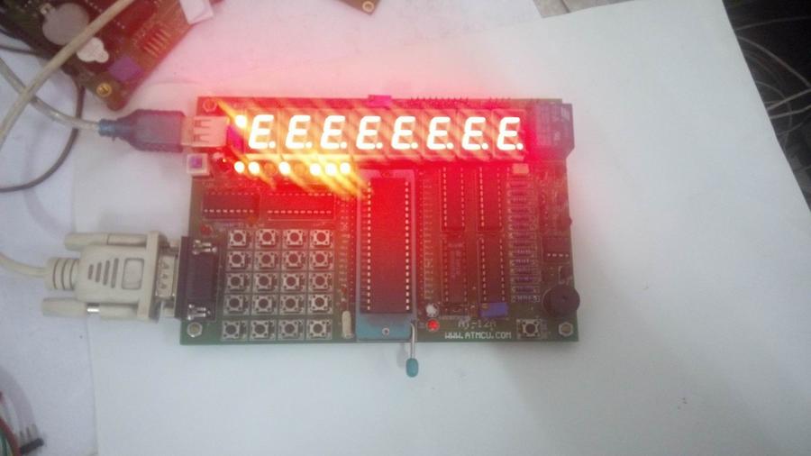

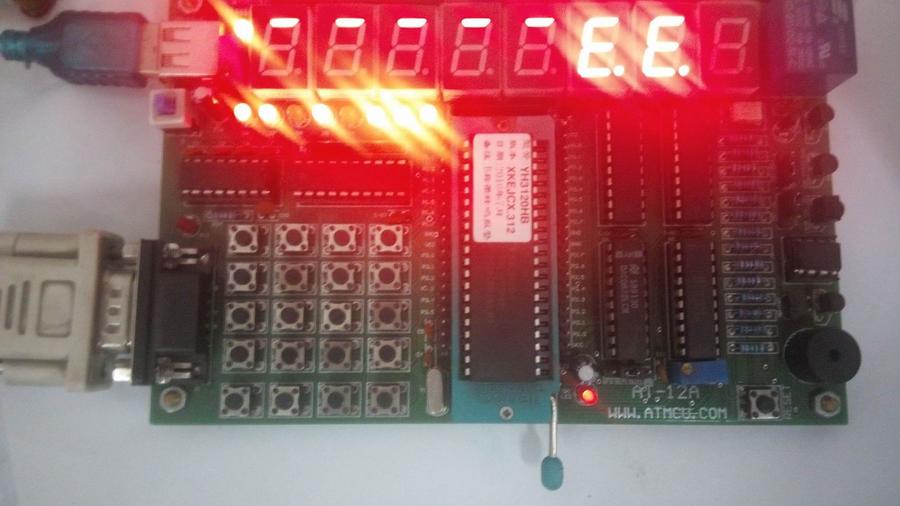

拆机得来两块STC89C54RD,工业仪表中的。插51开发板上有输出显示,并未损坏。可是用ISP软件下载不了,读取单片机信息也没有任何反应,是厂家锁住了吗?数码管和LED有亮显示有输出:
标示很清楚:
原本都是插座式安装,针脚都没挂锡,不存在拆机造成损坏
检测mcu一直停着,换其他stc都很正常:
发表于 2014-9-11 18:52 | 显示全部楼层
印象中STC单片机没有锁住这个功能。
发表于 2014-9-11 18:55 | 显示全部楼层
STC没法锁住,试试P1.0/1.1接地再下载
不行!  发表于 2014-9-11 19:05
我马上试试  发表于 2014-9-11 18:58
发表于 2014-9-11 18:56 | 显示全部楼层
还有,STC下载要先断电的
我一直都是用STC的,断电是常识  发表于 2014-9-11 18:58
发表于 2014-9-11 19:12 | 显示全部楼层
54选58恐怕不行吧,断开开发板P3口,STC没法锁住的
图示不是在下载,而是检测mcu项  发表于 2014-9-11 19:16

发表于 2014-9-11 20:26 | 显示全部楼层
如果是通用编程器烧过的,多半不能用串口烧了,可能把ISP代码搞没了
这是肯定的  发表于 2014-9-11 21:42
比较信服  发表于 2014-9-11 21:28
发表于 2014-9-11 20:30 | 显示全部楼层
用于仪表的,用485升级下载再合适不过了
RS485控制仅对如下系列及新出的单片机有效,没有列出89、90系列  发表于 2014-9-11 21:34
