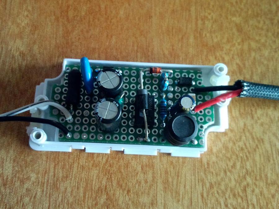

撸主最近装修,TAOBAO买了些天花灯套件,试用了有些问题。
1. 太亮了,我买的3W的LED,一个房间装10个,再加上中间的吸顶灯,亮得实在受不了。
2. 太热了,买的天花灯散热器很小,发烫得厉害。
3. 驱动器做工、用料太差了。天花灯不同于普通灯泡。撸主可不想天天搬着梯子到房间换灯泡。
问题一列出,解决方案就出来了:自己做一个LED驱动,把驱动电流降低。3个问题一次性解决。
于是撸主想到了PI的LNK306,之所以想用这个芯片,原因
1. PI的产品撸主在产品上用的比较多,对其品质还是很放心的。
2. 最关键的,撸主手上还有近1K的芯片,不用另外买,且是从PI一级代理商手上拿的货,不用担心假货问题。
撸主先在洞洞板上做了个试验,驱动电流被调成了150mA,亮度下降到可接受范围,关键是LED几乎不发烫了。
一开始撸主把它设计成适合现有外壳的形状:
后来想想为了球泡灯也能装得进去,还是把它改小了一些,
最后,还是来说说本电路的缺点,LNK306其实更适合高压小电流的负载,比如一长串的小功率LED,
不太适合电流较大,电压却不高的场合。因为其FB反馈端需要一个1.7V左右的电压,150mA条件下
需要12ohm的采样电阻,在电阻上面消耗的功率有近0.3W,电阻还是有点热的。
我买的LED是 1w*3的LED,额定电流是300mA,我降额到150mA使用。以后买点球泡灯,
把并联的LED改成串联,再把电流调低,这样用LNK306驱动就更合适一点。

发表于 2014-9-11 22:02 | 显示全部楼层
非隔离的啊?
再说了,送板子不送芯片???
 楼主| 发表于 2014-9-11 22:10 | 显示全部楼层
xwj 发表于 2014-9-11 22:02
非隔离的啊?
再说了,送板子不送芯片???
隔离,说实话有那么重要么?撸主在出口的产品上大量使用这颗芯片,也没出现什么问题。
LNK306作为LED驱动方案,也被很多大厂使用。
再说LED灯本身就是隔离的啊,谁没事摸到LED里面去啊。
撸主手上近1K的芯片,你说送不送,嘿嘿。后面还有惊喜。

电阻上面就消耗10%的能耗!!真不是省油的灯,优点就是线路超简单。到广东佛山邮费不超¥8的来3个玩玩,谢谢
发表于 2014-9-11 22:29 | 显示全部楼层
LNK306好像不是恒流芯片吧?只是一个开关电源IC
发表于 2014-9-11 22:38 | 显示全部楼层

发表于 2014-9-11 23:37 | 显示全部楼层
开关电源也可以做恒流源
