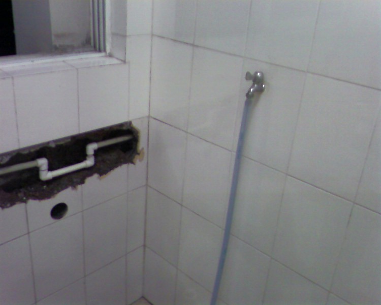

今天买了台空调回来摆景,还没有安装,要排队等一两天才能安装
我先叫人在阳台的外墙上,开个孔,好过空调管子,空调要装在阳台的外墙上的。

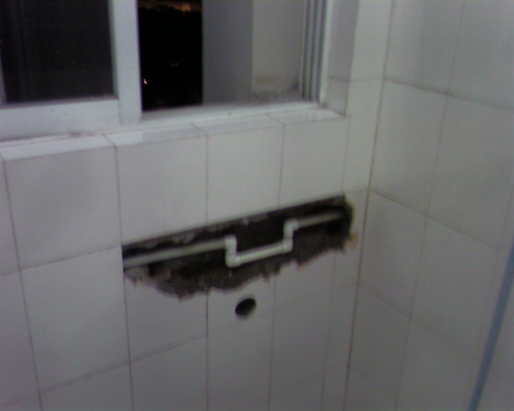

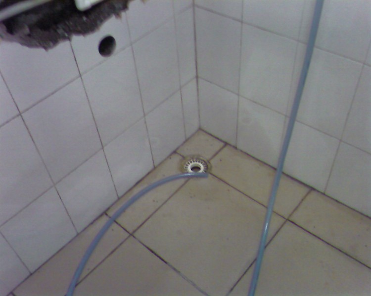

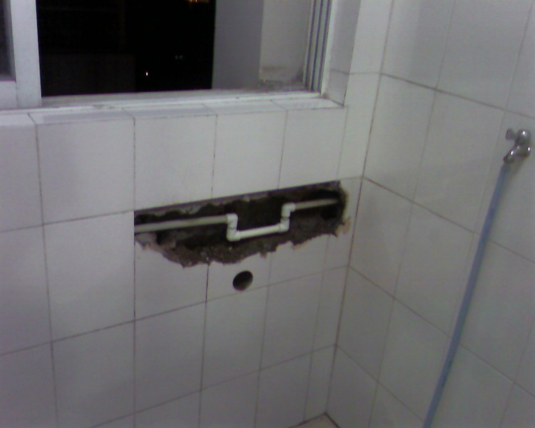

谁知到阳台的洗衣机龙头的管子,不是从地上过得,而且从阳台外墙里水平过得,才钻了2cm,就刚刚擦破热熔水管。如果钻低2cm就不会碰到了。只好关水闸,扩大墙面,把水管拉出来,补好......加了两个弯头才好补。
现在还没有找人来补好墙面。
下面的小洞是后来打好的空调孔。

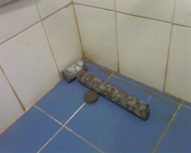

房间阳台门的横梁上原来的左边有一个空调孔,但我的管子要从右边过,才能省管省电源线。所以我在右边水平,叫人用水磨钻了个孔让空调管出来。运气好一条钢筋都没有切断....45cm宽的混合钢筋水泥横梁,电机钻了16分钟这样。
装个空调补水管,加补墙洞要多花两百块才行了。装空调加长管子还要多花一笔费用。

发表于 2010-7-14 02:32 | 显示全部楼层
同情ing,暗装的水电就是有这种麻烦,如果当初没有保留图纸,那基本上就无法再作维修或改动了

发表于 2010-7-14 09:12 | 显示全部楼层
顺便给大家提个醒:如果家里装修采用暗装方式的,装完了一定要画份图纸保存,图上要标明线(管)径、安装的尺寸和深度等,没有这纸图,过个三五年想改一下或是修一下就惨了。
