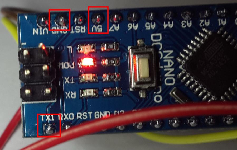

Usart-GPU串口液晶屏自从推出后,由于低廉的价格,迅速得到广大单片机爱好者的青睐,STM32,STC,甚至古老的51系列都没问题;但是最近越来越多用户问Arduino如何使用串口屏,本想Arduino对串口编程非常方便,应该非常简单就可以驱动串口屏,但是实际并非如此,很多用户都卡在这里,于是立即TB下单了几块Arduino开发板,开始研究......
    发现主要难点:
    1、唯一的串口被开发环境占用;
    2、IDE开发环境无法输入中文,使用剪贴板贴入,中文也是UTF8,非串口屏要求的GB2312内码
    3、如何输出浮点数的到串口屏上
Arduino 就一个串口,而且用于和PC上的IDE环境相通信,编译的文件通过串口上传到MCU上,就是说该串口已经被占用了,那如何接串口屏呢?
    经过分析,PC一段主要使用PC(TX)-MCU(RX)这条上行通道;而下行MCU(TX)-PC(RX)这条PC只是接受而已,而串口液晶屏在下行通道的情况下与PC形式一样,因此在接法上出现了前所未有的一根信号线驱动一块液晶屏的现象!
从图上可以看到,单片机板和串口屏只接了3根线,分别是+5V线,GND线,和TX线;
注意:MCU(TX)-串口屏的TX还是RX需要视串口屏的型号而定,由于串口接反只是不起作用而已,因此当不起作用时尝试一下接另外一根线;
