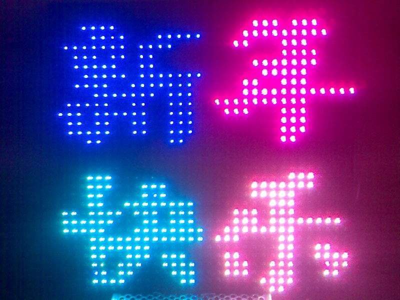

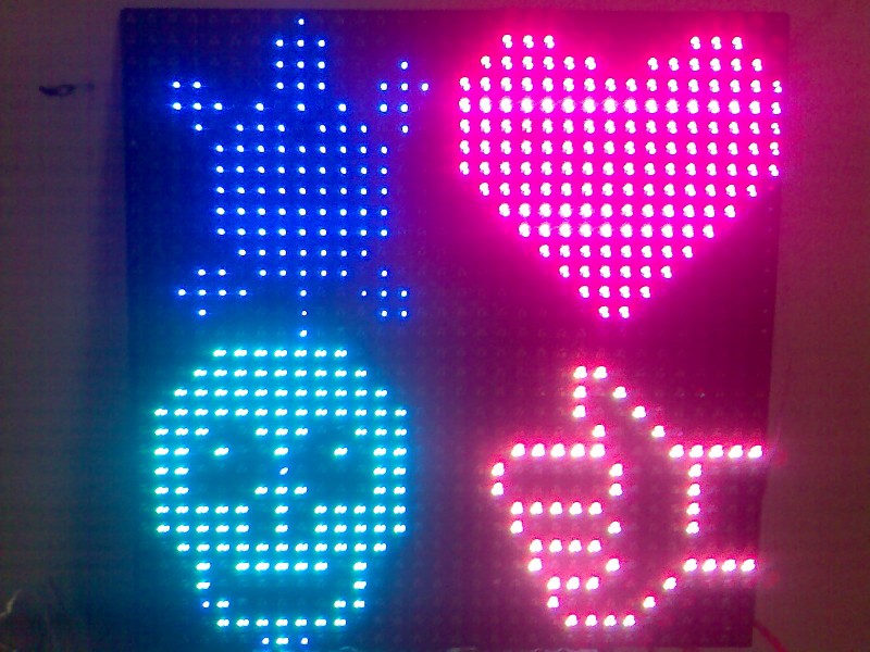

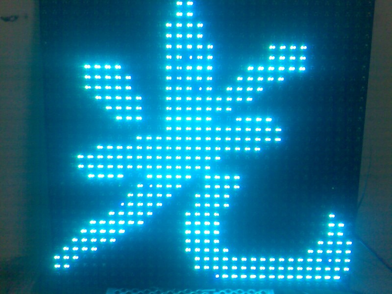

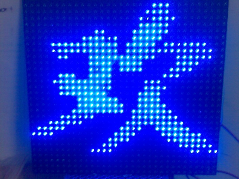

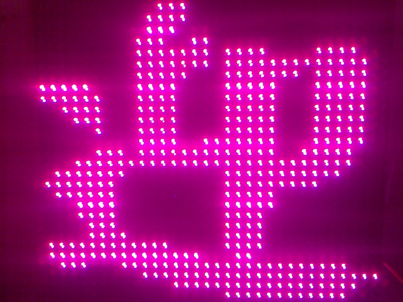

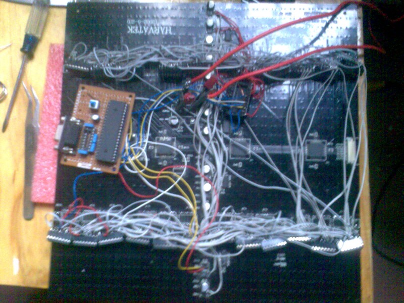

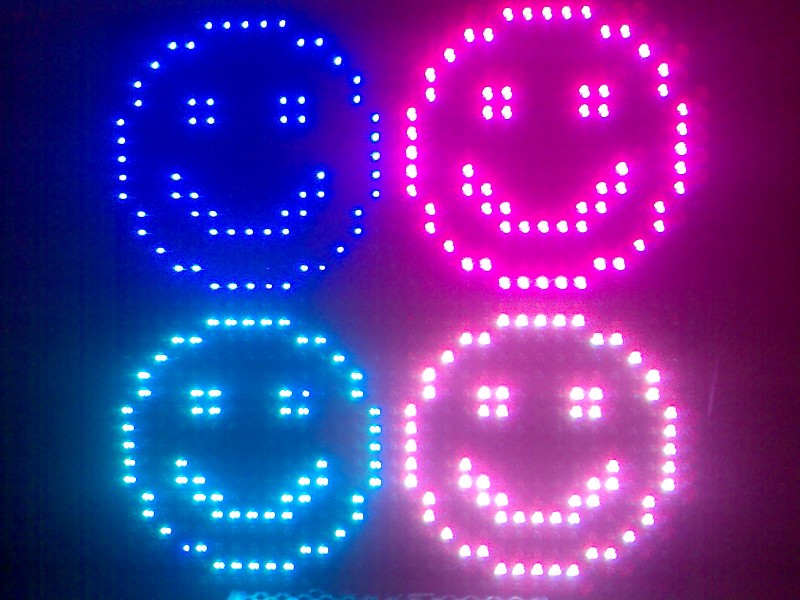

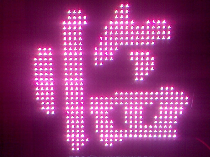

这是上个星期在二手市场淘的32*32全彩LED点阵板,经过一个星期的努力,终于能让它显示了,行用154,列用了24个595,现在只能显示简单的汉字,如果能让它显示时间就好了,但这对于一个初出茅庐的菜鸟来说是多么难实现的啊!现把资料贴出来,因为线路有点复杂没有画完整,不能仿真,只能当原理图,望大家谅解!
现在菜鸟正有个问题请教,这是个可以级联的595点阵程序,但我在程序上定义595的级联数却不能超过15个,哪位大哥可以帮帮忙???

回复 2# 无锡风
    谢谢夸奖!但能不能帮我解决一下程序问题啊?为什么595级联不能超过15个???
发表于 2010-7-15 09:21 | 显示全部楼层
看这一句
unsigned char idata dispram[(BLKN/2)*32]={0}; //显示区缓存,四字共4*32单元
unsigned char为8位无符号字符变量,最大值为255,而BLKN变量为16的时候,[(BLKN/2)*32]=256,变量溢出了....
可以改为unsigned int型变量。

PS:看着那堆飞线俺腿有点软.....
