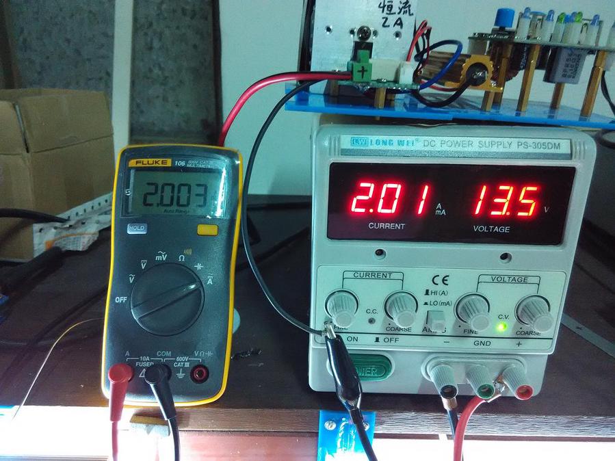

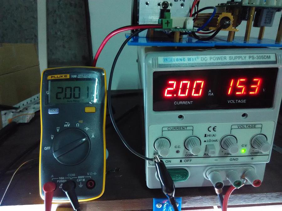

 楼主| 发表于 2014-9-16 16:31 | 显示全部楼层
恒流效果图,随便拍了2张
发表于 2014-9-16 18:06 | 显示全部楼层
动手能力可嘉,但有些思路考虑不全面,可以进一步优化,2k、1ktip42,运放输出控制,和取样电阻热稳定性设计上都不妥,2k没有稳定的供电最好换用恒流源,正品tip42放大倍数一般不会超过100,1k提供不了足够驱动电流,运放采用调节放大倍数来控制电流不可取,应改为电压比较,取样电阻阻值大功耗大热稳定性差会造成电流漂移,电路还要加强退藕和增强稳定的补偿电容,如果电压源品质差的话很容易起振
谢谢高手指引,等下我改来试试  发表于 2014-9-16 18:38
