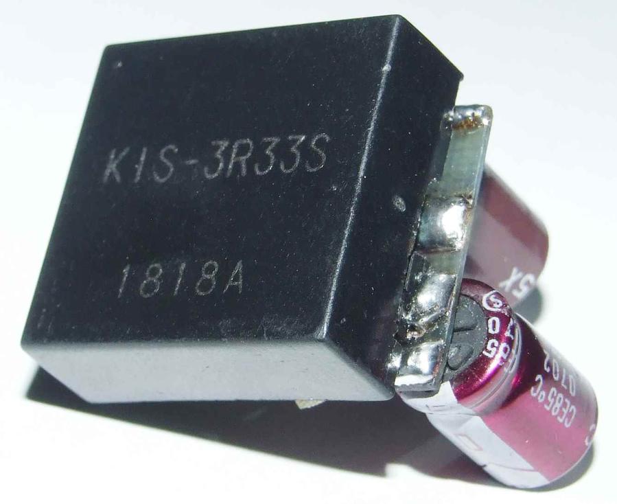

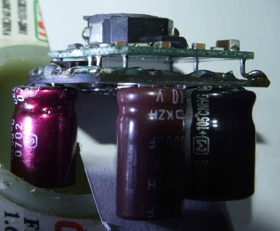

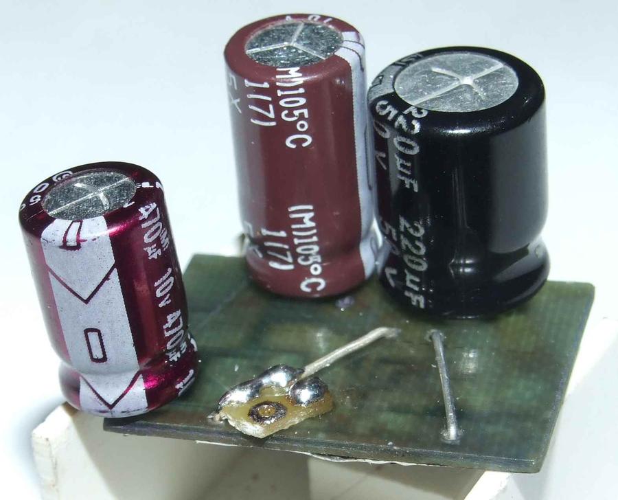

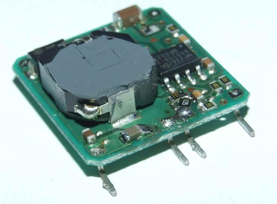

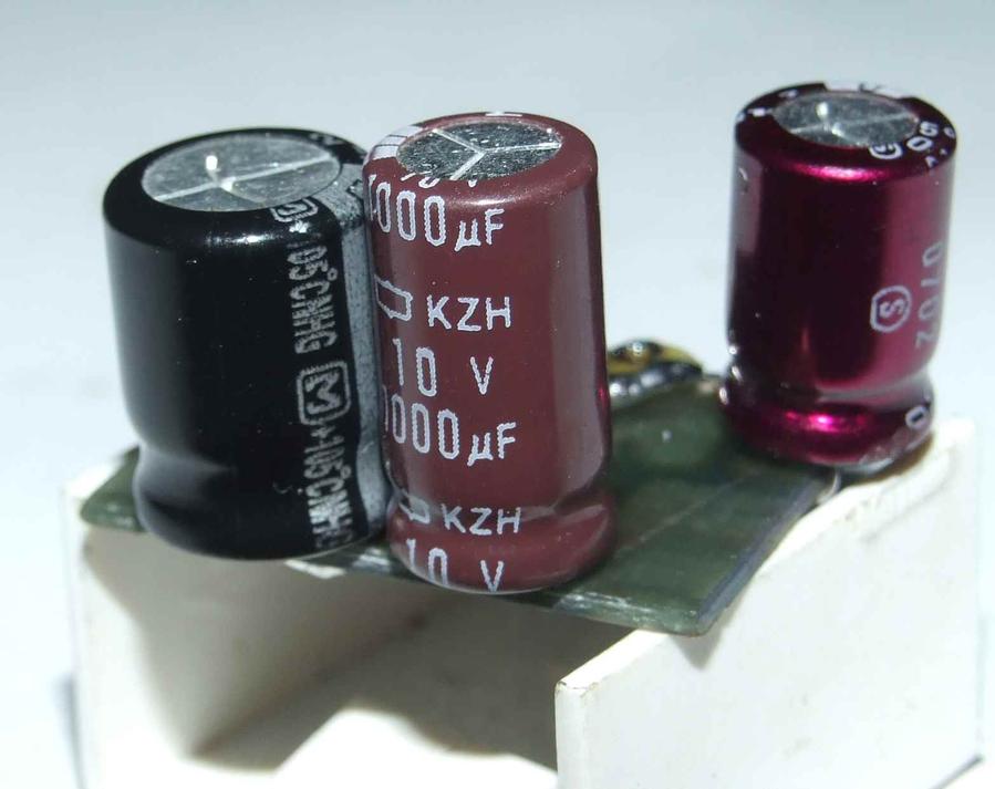

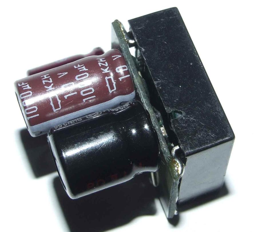

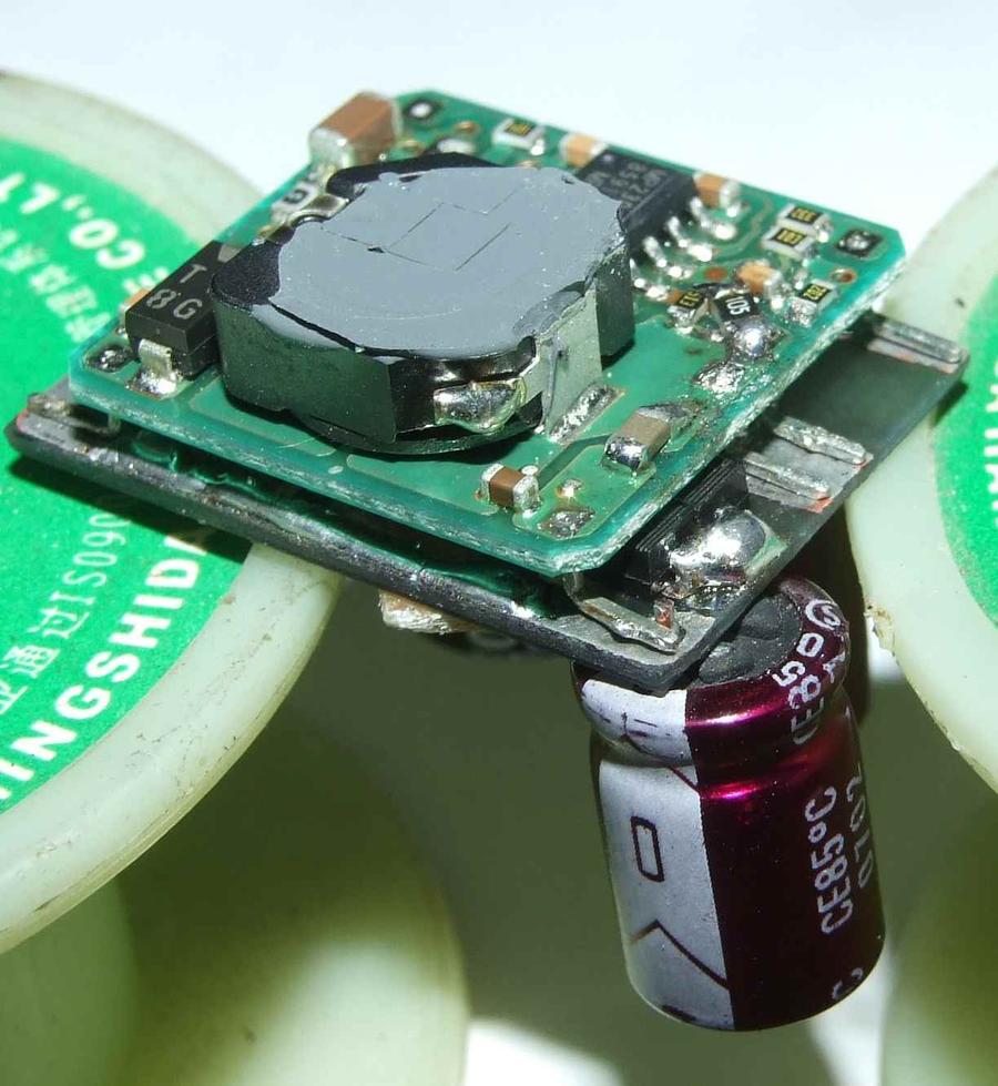

使用了 3AG1  三哥设计的电路图 和3R33无直接关系的  5V输出高压截止保护电路 亮红灯提示 5V是正常输出 当超过 5.6V 就停止输出 低于5.6V就输出 开关使用Pmos管 和431 等元件 并且有转灯提示电压再低都一样输出 考虑到 5V类型的电源 比较少出现低电压 所以我只采用了高压保护 高压保护和3R33配合就是最适合了 毕竟3R33支持的输入电压非常高都得 对于5V输出 起码6V到22V  万一3R33有问题直接输出输入电压 5V输入设备势必当场爆炸
电路板PCB 是 单面板 元件大部分采用贴片元件 被夹在3R33的引脚高度范围内 滤波电容全部是大牌子 电压刚刚好符合使用电压 惟独是3R33直接输出的电容也采用了10V耐压的 1000u  万一3R33直接输出 输入高压 高压保护电路的确是保护动作了 但是电容却成了炸弹 不过电流限制在2A 3R33不会非常热 稳定性应该不是问题吧

一个6.3v稳压管就解决问题了
