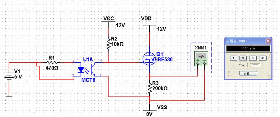

[电子电路] IRF530怎么12V都无法饱和导通?
 楼主| 发表于 2014-9-18 12:02 | 显示全部楼层
wanjinjie 发表于 2014-9-18 11:53
VCC跟VDD的地是不是共地的!在电源属性里检查下
共起来试了下,也是一样的。
不明白了 ,,加到24V反而通了
发表于 2014-9-18 12:09 | 显示全部楼层
zhuyi2576 发表于 2014-9-18 12:02
共起来试了下,也是一样的。
不明白了 ,,加到24V反而通了
你用的是Multisim吧!一开始看错了 以为是Proteus呢
发表于 2014-9-18 12:10 | 显示全部楼层
2楼正解。
只有漏极(D)输出才能饱和,你源极输出,栅极接12V,还想饱和的话那Vgs从哪里来?
没有Vgs增强型场效应管凭什么导通?
基本的加减法罢了。
发表于 2014-9-18 12:11 | 显示全部楼层
楼主是实测电路,还是软件仿真?
实测电路,12V 没理由不饱和的
发表于 2014-9-18 12:12 | 显示全部楼层
补充:
源极输出要想饱和的话也不是不可能,那就是给栅极加上更高的电压,永远保证Vgs大于导通值。
比如给栅极接上18V
发表于 2014-9-18 12:15 | 显示全部楼层
就是Vgs电压不够呗
发表于 2014-9-18 12:45 | 显示全部楼层
别用仿真电路去仿真原理性的东西。实际上Vgs在5v就饱和了,线性区域仅在3v左右
