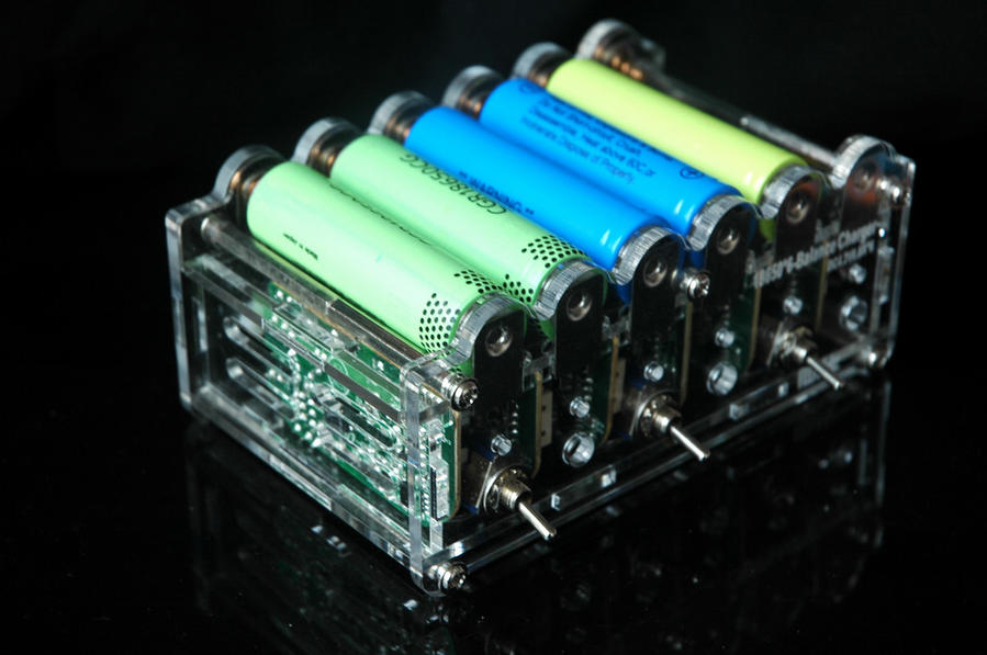

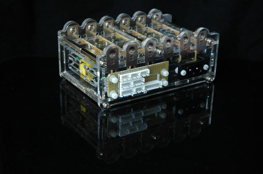

最恨的就是放毒的呀!!!管杀不管埋  发表于 2014-9-24 21:33
价格绝对翻翻  发表于 2014-9-19 18:00
加价出售+1  发表于 2014-9-19 00:24
会加价出售!  发表于 2014-9-18 23:16
