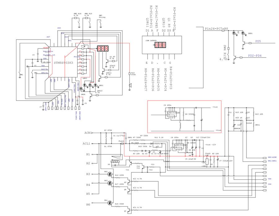

吹電扇睡覺又怕一直吹受不了,所以來一個 10段 每段可以ON 10~99分 OFF 10~99分 輸出有三個可以選擇其一 若是把10算都設定完成之後就會寫入 STM8的 EEPROM內 斷電後啟動就自動載入
黑晶爐的電路兩片 一片控制 一片驅動
設定0~9段程式
ON60分
OFF 10分
輸出 1
進行步驟0 St0
暫停 SP0
左一 步驟選擇 左二/三 時間加減10分 右一 START 右二 STOP
4個LED都沒作用,因為功力不足
程式:
20140918修改設定值並存入 EEPROM內以防止斷電後需要重新輸入
應用 FLASH_Unlock(FLASH_MEMTYPE_DATA)
     FLASH_ProgramByte(addr,Data)
         FLASH_ReadByte(addr)
         FLASH_EraseByte(addr)
         FLASH_GetFlagStatus(FLASH_FLAG_EOP)

benli + 40 赞一个!
查看全部评分
发表于 2014-9-19 20:22 | 显示全部楼层
STM问世好几年了,总算见到一个STM8开源DIY作品
发表于 2014-9-19 20:57 | 显示全部楼层
又见高手开源DIY作品,支持!赞~!
发表于 2014-9-19 21:22 | 显示全部楼层
支持楼主开源的高尚精神,支持支持!
发表于 2014-9-20 08:14 | 显示全部楼层
楼主这板是电磁炉改的吧
 楼主| 发表于 2014-9-21 12:48 | 显示全部楼层
野人獻曝 非正規軍!! 程式有點亂!!
 楼主| 发表于 2014-9-21 12:49 | 显示全部楼层
gw168sh 发表于 2014-9-20 08:14
楼主这板是电磁炉改的吧
資源回收廠的 飛利浦 黑晶爐(鹵素燈)控制器!!
